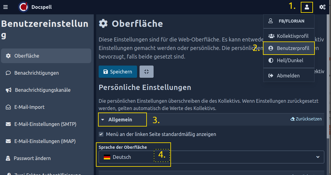

Wie genau gehe ich vor um Docspell auf Deutsch umzustellen ?
Laut Dokumentation ( https://docspell.org/docs/dev/translation/ ) muss ich eine UiLanguage.elm bearbeiten, nur wo finde ich die ( modules/webapp/src/main/elm )
Hallo,
du musst keine .elm Datei bearbeiten. Dies ist nur notwendig wenn du bei der Übersetzung helfen willst.
  1. Gehe oben rechts auf das User Symbol "Benutzereinstellungen"
  2. Anschließend auf "User Settings" (Benutzerprofil)
  3. "General" (Allgemein)
  4. "UI Settings" (Sprache der Oberfläche) = Deutsch

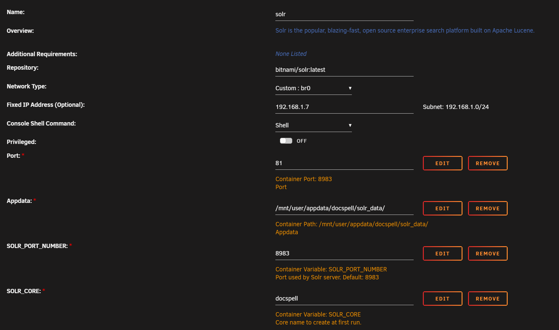

hi,
habe das Problem, dass SOLR nicht funktioniert, da die solrconfig.xml nicht gefunden werden konnte, habe aber eigentlich alles so eingerichtet, wie auf den Screenshots beschrieben...
Caused by: org.apache.solr.common.SolrException: Could not load conf for core new_core: Error loading solr config from /opt/bitnami/solr/server/solr/new_core/conf/solrconfig.xml
        at org.apache.solr.core.ConfigSetService.loadConfigSet(ConfigSetService.java:263) ~[?:?]
        at org.apache.solr.core.CoreContainer.createFromDescriptor(CoreContainer.java:1656) ~[?:?]
        at org.apache.solr.core.CoreContainer.create(CoreContainer.java:1532) ~[?:?]
        ... 54 more
Caused by: org.apache.solr.common.SolrException: Error loading solr config from /opt/bitnami/solr/server/solr/new_core/conf/solrconfig.xml
