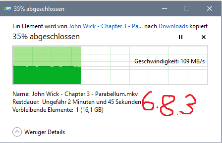

Beim kopieren im Netzwerk mit der neuen Version 6.9.0 ist mir aufgefallen das dass kopieren vom Server zum Client und umgekehrt langsamer geworden ist.
Sobald ich wieder auf 6.8.3 wechsel läuft alles wie gewohnt.
Vielleicht weiß ja jemand woran das liegen könnte.
Bei den Screenshots kopiere ich grade eine Datei vom Server zum Client.
118771712_6.8.3vomserverzumclient.png.78167adeee856bd7ea86724015ab33a4.png     101282514_6.9.0vomserverzumclient.png.ce89c51a1b37855814867d98a151c726.png
Unter 6.8.3 schwankt es so zwischen 110-103MB/s und unter 6.9.0 zwischen 90-82MB/s
