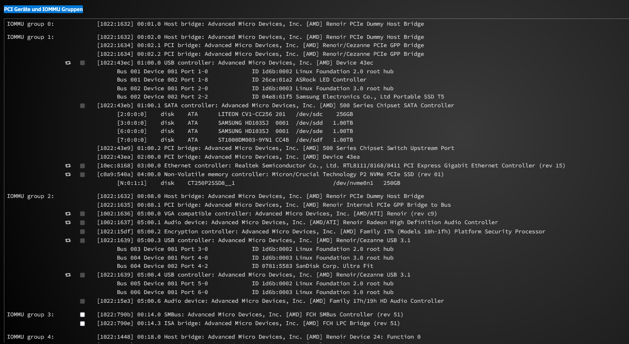

Hallo Leute
Sorry keine Zeit gehabt.
Die Graka ist ne Quadro P400.
Ich Kotze gleich. Ich komm da einfach nicht weiter. Habe mir Videos von Space invader angeschaut, jedoch brachte mir das nicht, da die Karte nicht einmal erkannt wird.
Jetzt wird die P400 garnicht mehr erkannt. Habe auch im Bios die IOMMU (Asrock) aktiviert. Bin am verzweifeln !
IOMMU group 0:[1022:1632] 00:01.0 Host bridge: Advanced Micro Devices, Inc. [AMD] Renoir PCIe Dummy Host Bridge
IOMMU group 1:[1022:1632] 00:02.0 Host bridge: Advanced Micro Devices, Inc. [AMD] Renoir PCIe Dummy Host Bridge
[1022:1634] 00:02.1 PCI bridge: Advanced Micro Devices, Inc. [AMD] Renoir/Cezanne PCIe GPP Bridge
[1022:1634] 00:02.2 PCI bridge: Advanced Micro Devices, Inc. [AMD] Renoir/Cezanne PCIe GPP Bridge
[1022:43ec] 01:00.0 USB controller: Advanced Micro Devices, Inc. [AMD] Device 43ec
Bus 001 Device 001 Port 1-0 ID 1d6b:0002 Linux Foundation 2.0 root hub
Bus 001 Device 002 Port 1-8 ID 26ce:01a2 ASRock LED Controller
Bus 002 Device 001 Port 2-0 ID 1d6b:0003 Linux Foundation 3.0 root hub
Bus 002 Device 002 Port 2-2 ID 04e8:61f5 Samsung Electronics Co., Ltd Portable SSD T5
[1022:43eb] 01:00.1 SATA controller: Advanced Micro Devices, Inc. [AMD] 500 Series Chipset SATA Controller
[2:0:0:0] disk ATA LITEON CV1-CC256 201 /dev/sdc 256GB
[3:0:0:0] disk ATA SAMSUNG HD103SJ 0001 /dev/sdd 1.00TB
[6:0:0:0] disk ATA SAMSUNG HD103SJ 0001 /dev/sde 1.00TB
[7:0:0:0] disk ATA ST1000DM003-9YN1 CC4B /dev/sdf 1.00TB
[1022:43e9] 01:00.2 PCI bridge: Advanced Micro Devices, Inc. [AMD] 500 Series Chipset Switch Upstream Port
[1022:43ea] 02:00.0 PCI bridge: Advanced Micro Devices, Inc. [AMD] Device 43ea
[10ec:8168] 03:00.0 Ethernet controller: Realtek Semiconductor Co., Ltd. RTL8111/8168/8411 PCI Express Gigabit Ethernet Controller (rev 15)
[c0a9:540a] 04:00.0 Non-Volatile memory controller: Micron/Crucial Technology P2 NVMe PCIe SSD (rev 01)
[N:0:1:1] disk CT250P2SSD8__1 /dev/nvme0n1 250GB
IOMMU group 2:[1022:1632] 00:08.0 Host bridge: Advanced Micro Devices, Inc. [AMD] Renoir PCIe Dummy Host Bridge
[1022:1635] 00:08.1 PCI bridge: Advanced Micro Devices, Inc. [AMD] Renoir Internal PCIe GPP Bridge to Bus
[1002:1636] 05:00.0 VGA compatible controller: Advanced Micro Devices, Inc. [AMD/ATI] Renoir (rev c9)
[1002:1637] 05:00.1 Audio device: Advanced Micro Devices, Inc. [AMD/ATI] Renoir Radeon High Definition Audio Controller
[1022:15df] 05:00.2 Encryption controller: Advanced Micro Devices, Inc. [AMD] Family 17h (Models 10h-1fh) Platform Security Processor
[1022:1639] 05:00.3 USB controller: Advanced Micro Devices, Inc. [AMD] Renoir/Cezanne USB 3.1
Bus 003 Device 001 Port 3-0 ID 1d6b:0002 Linux Foundation 2.0 root hub
Bus 004 Device 001 Port 4-0 ID 1d6b:0003 Linux Foundation 3.0 root hub
Bus 004 Device 002 Port 4-2 ID 0781:5583 SanDisk Corp. Ultra Fit
[1022:1639] 05:00.4 USB controller: Advanced Micro Devices, Inc. [AMD] Renoir/Cezanne USB 3.1
Bus 005 Device 001 Port 5-0 ID 1d6b:0002 Linux Foundation 2.0 root hub
Bus 006 Device 001 Port 6-0 ID 1d6b:0003 Linux Foundation 3.0 root hub
[1022:15e3] 05:00.6 Audio device: Advanced Micro Devices, Inc. [AMD] Family 17h/19h HD Audio Controller
IOMMU group 3:[1022:790b] 00:14.0 SMBus: Advanced Micro Devices, Inc. [AMD] FCH SMBus Controller (rev 51)
[1022:790e] 00:14.3 ISA bridge: Advanced Micro Devices, Inc. [AMD] FCH LPC Bridge (rev 51)
IOMMU group 4:[1022:1448] 00:18.0 Host bridge: Advanced Micro Devices, Inc. [AMD] Renoir Device 24: Function 0
[1022:1449] 00:18.1 Host bridge: Advanced Micro Devices, Inc. [AMD] Renoir Device 24: Function 1
[1022:144a] 00:18.2 Host bridge: Advanced Micro Devices, Inc. [AMD] Renoir Device 24: Function 2
[1022:144b] 00:18.3 Host bridge: Advanced Micro Devices, Inc. [AMD] Renoir Device 24: Function 3
[1022:144c] 00:18.4 Host bridge: Advanced Micro Devices, Inc. [AMD] Renoir Device 24: Function 4
[1022:144d] 00:18.5 Host bridge: Advanced Micro Devices, Inc. [AMD] Renoir Device 24: Function 5
[1022:144e] 00:18.6 Host bridge: Advanced Micro Devices, Inc. [AMD] Renoir Device 24: Function 6
[1022:144f] 00:18.7 Host bridge: Advanced Micro Devices, Inc. [AMD] Renoir Device 24: Function 7
PCI Geräte und IOMMU Gruppen
Checkbox kan ich lediglich 2 anklicken, die restlichen sind ausgeraut mit einem Syncsymbol daneben

Also ich sehe in deinen System Devices nirgens wo eine Nvidia Grafikkarte bzw. auch nicht wie du oben geschrieben hast:
On 12/10/2022 at 11:09 AM, SMUX3 said:
[10de:107d]01:00.0 VGA compatible controller: NVIDIA Corporation GF119 [NVS 310] (rev a1)
Hast du diese Karte gerade verbaut bzw. hast du eine Bildschirmausgabe auf der Karte?
Ich muss dir leider sagen das wenn du diese Karte erstanden hast ist es keine P400, sondern wie oben schon von @jj1987 geschrieben eine NVS 310, die ist von 2012 und Fermi basiert.
Genaueres könnte ich dir sagen wenn sie vom System erkannt wird, sprich wenn sie in deinen System Devices wie oben aufscheint.

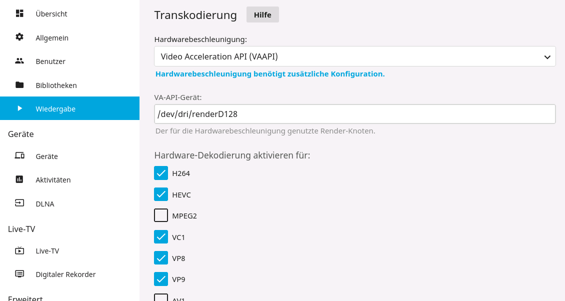

Wenn du sie in Jellyfin verwenden willst dann mach folgendes:
  1. Bau die NVS310 aus und aktivier die iGPU im BIOS
  2. Lad dir das Radeon TOP Plugin aus der CA App
  3. Im Jellyfin Docker Template klick auf Add another Path, Port Variable, Lable or Device -> dann wählst du oben Device aus -> bei Value gibst du dann /dev/dri ein:
  4. Dann klickst du Save und Apply
  5. In Jellyfin gehst du auf Administration -> Übersicht -> Wiedergabe -> wählst dort VA-API aus:
  6. Und klickst dann ganz unten auf Speichern
Fertig nun kannst du über deine iGPU transcodieren. Um Problemen vorzubeugen würde ich dir empfehlen den Offiziellen Jellyfin container zu verwenden.
