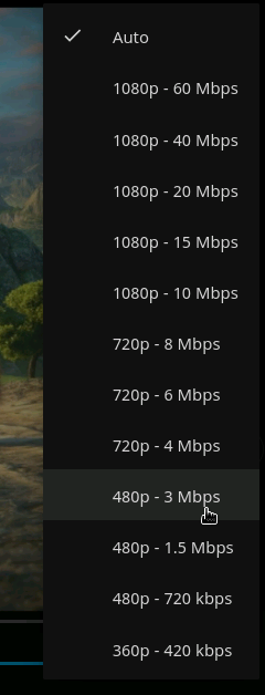

Hast du gelesen wie du einen Transcode forcierst von meinem oben stehenden Kommentar?
Du musst wenn du was wieder gibst auf das Zahnrad klicken, dann auf Qualität und dort musst du irgendwas auswählen das eine niedrigere Qualität ist als das Quellmaterial.
Wenn du das machst, müsste der transcoder anspringen und dann solltest du einen ausschlage haben bei Graphics pipe.
zB:
Maximum Allowed Video Transcoding Resolution oder meinst du die Heimnetzwerk Quali auf 480p. Ist mir nicht ganz klar.

Hast du wie bereits oben zwei mal erwähnt einen transcode forciert oder gibst du einfach eine Datei wieder?
Ich glaube du solltest nochmal oben lesen was du genau machen sollst...

Dann habe ich noch geschrieben das du das machen sollst um einen transcode zu forcieren:
1 hour ago, ich777 said:
(Qualität mit dem Zahnrad unten rechts im Wiedergabefenster auf etwas niedrigeres als das Quellmaterial einstellen)
Antwort steht aus.
Auf Jellyfin einfach den Film angefeuert und via radeontop geprüft. Korrekt?
Nein.
