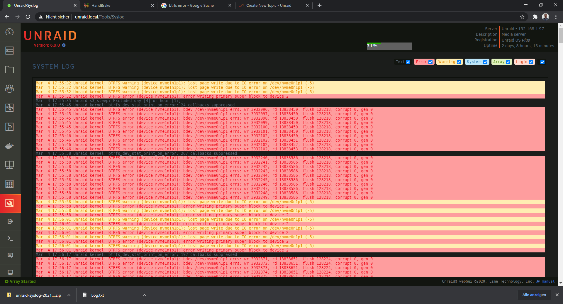

Syslog zeigt jede Menge BTRFS Error für cache Pool - Grund zur Sorge? Ursache?
Habe heute "einfach mal so" ins Syslog geschaut und war regelrecht erschrocken angesichts der vielen roten Einträge:
Anbei auch das vollständige Syslog.
Ich habe keine Auffälligkeiten im Betrieb, es läuft alles. Aber die Fehler beunruhigen mich schon. Wenn ich es richtig sehe scheint effektiv nur nvme0n1 das Problem zu sein, dass sich durch RAID1 dann entsprechend auch auf nvme1n1 auswirkt?!
Die Frage ist nun, was ist das Problem? Smart-Werte kann ich für diese nicht auslesen, vermutlich da Cache2?
Vielleicht einfach nur nicht richtig eingesteckt? Habe kürzlich das MoBo gewechselt. Könnte also daher rühren.
Sonst irgendwelche Ideen? Oder direkt nen RMA aufmachen?
unraid-syslog-20210304-1743.zip
ups, das sieht mir nach einer kaputten nvme0n1 aus....
nvme1n1 ist natürlich auch betroffen, da die nun nicht mehr auf die nvme0n1 schreiben kann.
Ich würde auf jeden Fall mal eine Sicherung des Caches machen. Dann ggf. shutdown, prüfen ob sie richtig steckt und poweron und dann gucken.
Sicherung läuft schon. Morgen wird der PC dann nochmal auseinander genommen. Hoffentlich ist es wirklich nur eine nicht ganz eingesteckte SSD (wobei die ja am anderen Ende festgeschraubt werden, viel Spiel kann da ja eigentlich nicht sein?). Ne RMA ist immer so ne nervige Sache...

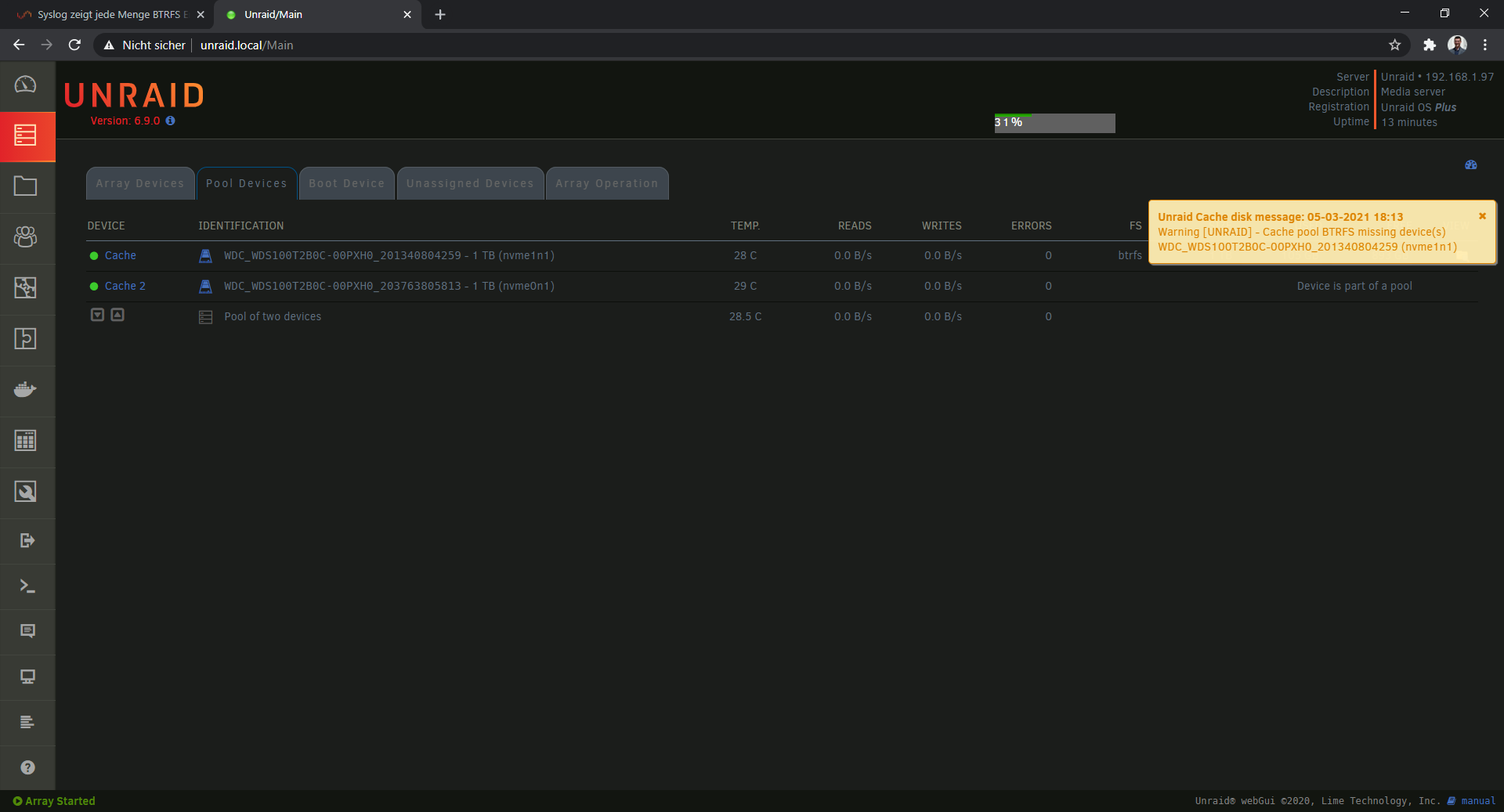

Zu früh gefreut bzw. neues Phänomen (oder vorher nur nicht wahrgenommen?).
Server war bis gerade im S3 Sleep, habe ihn aufgeweckt und hatte die Meldung dass im Cache-Pool ein Disk fehlen würde. Komischerweise wurde Sie mir im Dashboard aber beide als aktiv angezeigt (hatte in der Eile vergessen mir die genaue Disk zu merken). im Syslog keine Auffälligkeit und in beiden Disk-Logs ebenso wenig.
Nungut also Server einmal Neugestartet. Daraufhin wurde das Array NICHT gestartet da sich die Konfiguration geändert hätte. Aber Cache Pool und Array waren so wie sie sein sollen...
Also Array manuell gestartet - und es läuft soweit.
Könnte vielleicht die SSD irgendwie den S3 Mode nicht "vertragen"?
Werde gleich mal gezielt den Server in den S3 versetzen und wieder starten. Und dann mal schauen was passiert.
Edited by jj1987
Tatsächlich reproduzierbar, in S3 versetzt, wieder gestartet und voila:
Interessanterweise wie bereits geschrieben erscheinen aber beide SSDs als anwesend?!
Jetzt hab ich allerdings auch wieder Fehlermeldungen, vielleicht einfach weil ich länger gewartet hab...
Werde mal das Plugin umstellen auf "herunterfahren", und gucken was dann passiert.
