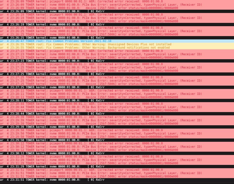

Kann das damit zusammen hängen (siehe Bild)? Das habe ich vor dem Update auf 6.9.0 noch nicht gesehen gehabt.
Das Problem mit den Fehlermeldungen wurde behoben, trotzdem kann ich keine Videos mehr auf YouTube hochladen. Ich denke das hängt irgendwie mit den beiden Netzwerkkarten zusammen (192.168.0.X und 192.168.1.X)
Und wie? In dem Du sie unterdrückst oder zB durch ein BIOS Update das ganze wirklich behoben wurde?

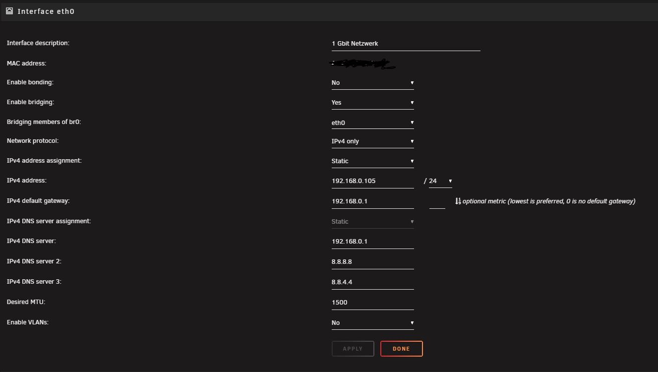

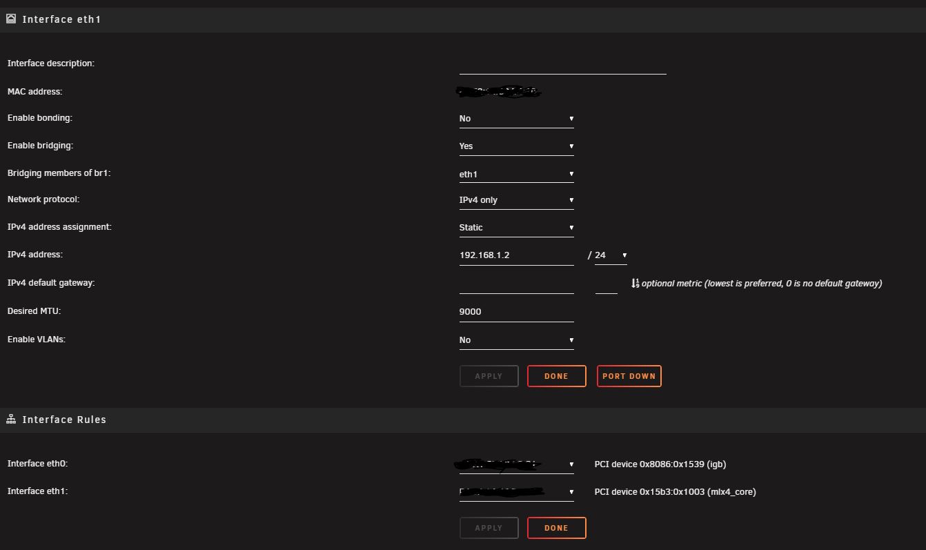

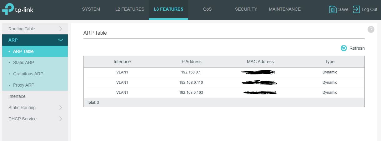

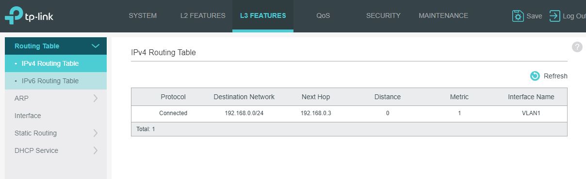

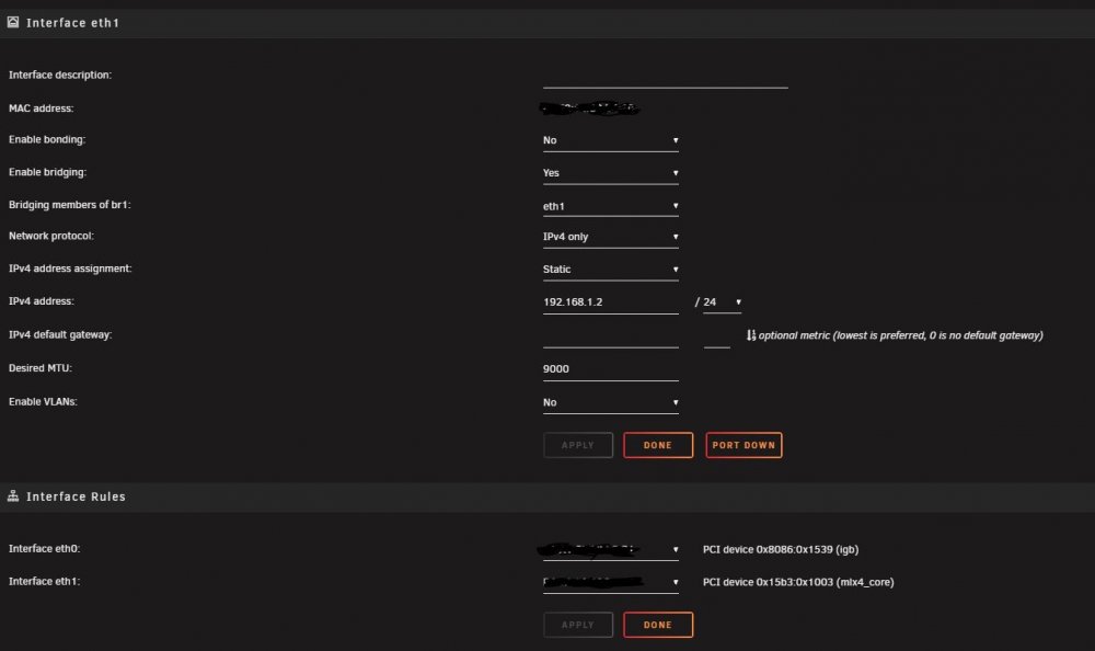

Mein Rechner hat 2 Netzwerkkarten. Einmal die 1 GBit die über 192.168.0.X läuft und die 10 GBit Karte welche eine feste IP auf 192.168.1.X hat.
Der Unraid Server hat ebenfalls 2 Netzwerkkarten (auch 192.168.0.X und 192.168.1.X).

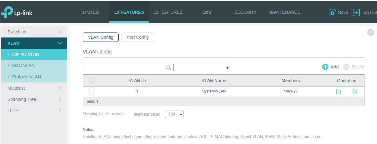

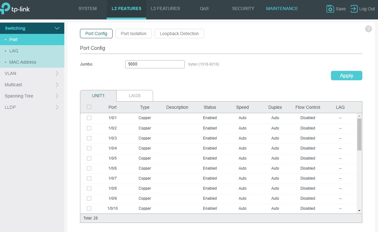

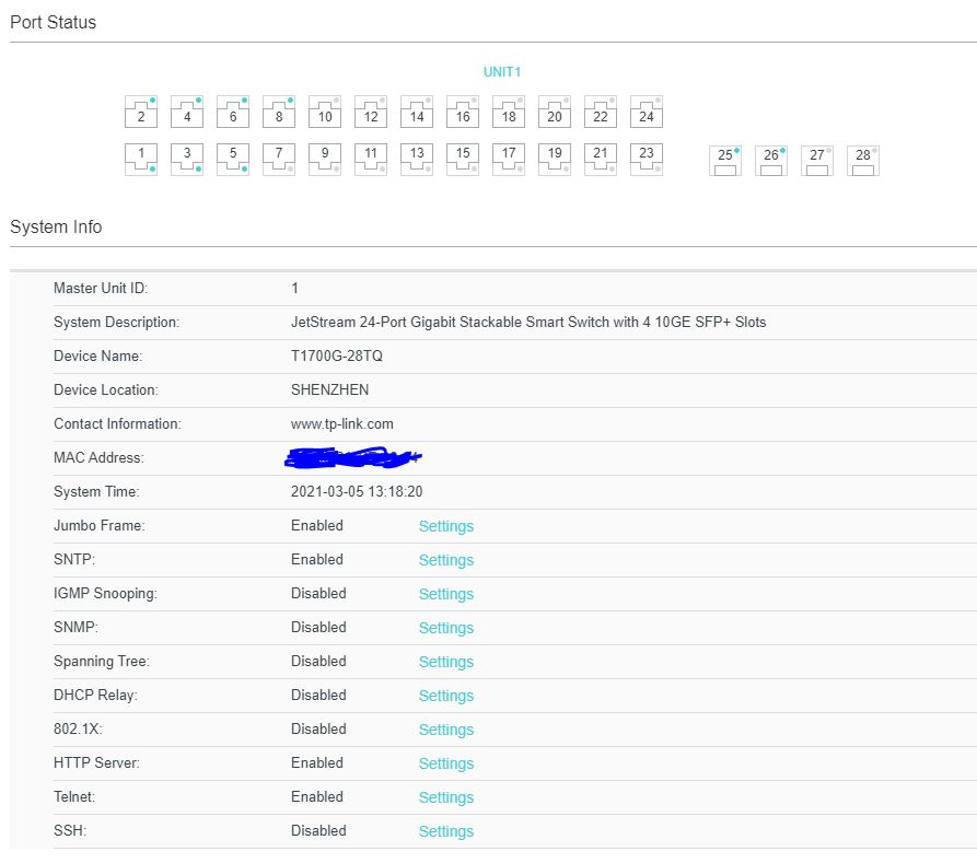

Angeschlossen ist alles an einem TP-Link T1700G-28TQ. An den 10 GBit Ports stecken der Rechner und der Unraid Server. An den 1 GBit Ports stecken alle anderen Geräte, einschließlich der Fritz Box.
Filebin erzeugt eine Fehlermeldung: Failed due to network error (9.8GB)
Ich hänge mal ein paar Bilder an, vielleicht fällt dir da etwas auf.
Ich bin dir wirklich unendlich dankbar für deine Hilfe und Zeit.
Ich bin mittlerweile so weit das ich denke, es liegt an den Jumbo Frames. Ich habe jetzt stundelang verschiedene Settings ausprobiert, nichts wollte wirklich funktionieren. Stelle ich die Mellanox ConnectX-3 in meinem PC auf 9000 MTU, geht nichts mehr. Jetzt habe ich in den Unraid Settings der 10 Gbit Karte 4088 MTU zugewiesen, wie auch die Karte in meinem Rechner.
Dem TP-Link habe ich gesagt, er darf bis 9000 gehen.
Speed ist da und Uploads funktionieren wieder. Keine Ahnung weshalb eine MTU von 9000 nicht geht.
