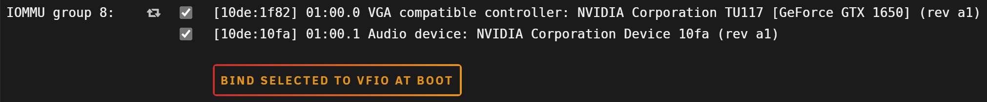

Die GraKa hängt in einer eigenen IOMMU Gruppe:
IOMMU group 8:[10de:1f82] 01:00.0 VGA compatible controller: NVIDIA Corporation TU117 [GeForce GTX 1650] (rev a1)
[10de:10fa] 01:00.1 Audio device: NVIDIA Corporation Device 10fa (rev a1)

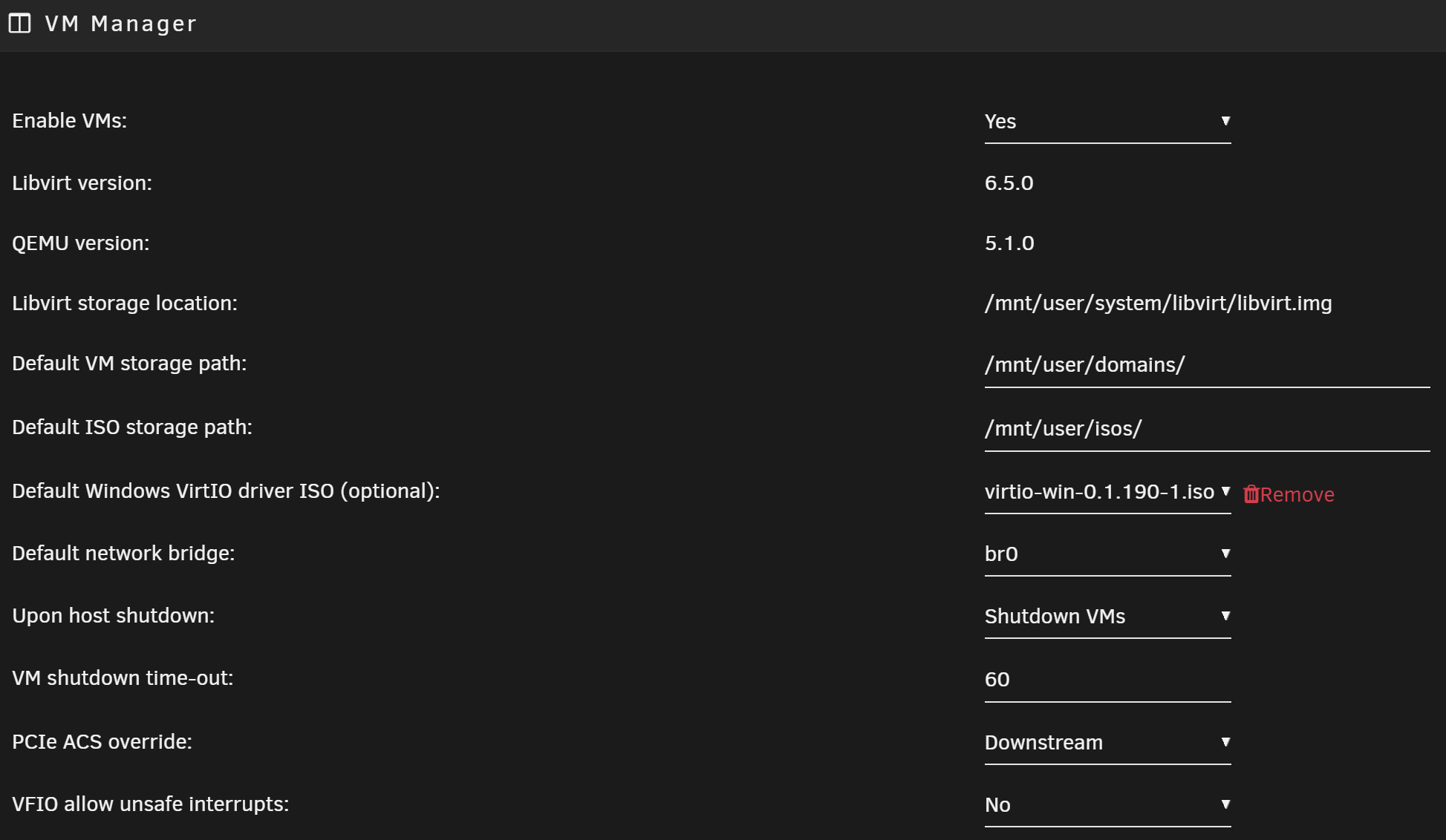

Der VM Manager ist wie folgt eingestellt:

4 minutes ago, ScoobyAS said:
Wie kann man die GPU denn an VFIO binden? Was muss ich dafür tun? (siehe 2. Beitrag)
Ich habe kein Unraid 6.9, aber ich meine unter Werkzeuge -> System Geräte oder wie es auch immer auf Deutsch heißt ^^ Und dann eben die Checkboxen anklicken und neu starten.
Sorry, das ist mir noch nie aufgefallen, dass es vor den Geräten eine kleine Checkbox gibt. Werde es später mal testen, dafür muss das NAS ja neu gebootet werden.
Edited by ScoobyAS
Korrekt. Nach dem Booten ist die GPU dann an VFIO gebunden und Unraid ignoriert sie. Dadurch steht sie exklusiv der VM zur Verfügung und der Fehler sollte verschwunden sein.
Wie heißt das jetzt eigentlich wo man die Checkboxen findet? Werkzeuge und dann Systemgeräte?

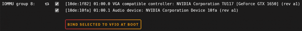

Nach der Umstellung, also GPU angebunden an VFIO, erscheint nun folgender Eintrag im System-Log:
Mar 7 12:38:33 UNRAID kernel: NVRM: No NVIDIA devices probed.
Mar 7 12:38:33 UNRAID kernel: nvidia-nvlink: Unregistered the Nvlink Core, major device number 245
Mar 7 12:38:34 UNRAID kernel: nvidia-nvlink: Nvlink Core is being initialized, major device number 245
Mar 7 12:38:34 UNRAID kernel: NVRM: The NVIDIA probe routine was not called for 1 device(s).
Mar 7 12:38:34 UNRAID kernel: NVRM: This can occur when a driver such as:
Mar 7 12:38:34 UNRAID kernel: NVRM: nouveau, rivafb, nvidiafb or rivatv
Mar 7 12:38:34 UNRAID kernel: NVRM: was loaded and obtained ownership of the NVIDIA device(s).
Mar 7 12:38:34 UNRAID kernel: NVRM: Try unloading the conflicting kernel module (and/or
Mar 7 12:38:34 UNRAID kernel: NVRM: reconfigure your kernel without the conflicting
Mar 7 12:38:34 UNRAID kernel: NVRM: driver(s)), then try loading the NVIDIA kernel module
Mar 7 12:38:34 UNRAID kernel: NVRM: again.

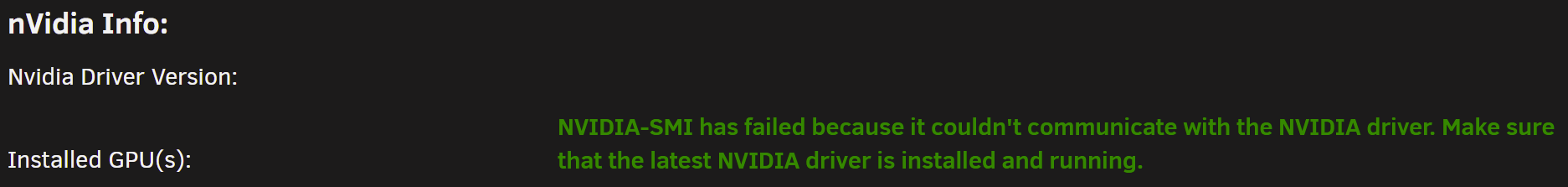

Im NVIDIA Plugin erscheint:
Der neuste NVIDIA-Treiber ist aber installiert.
