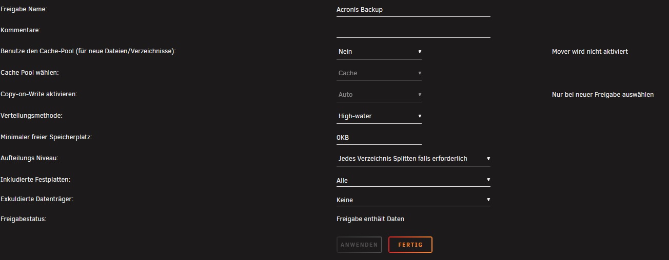

Eine HD im Array voll, Backupprogramm auf meinem PC meldet "zu wenig Speicherplatz"
Eine HD ist im Array voll, das Backupprogramm auf meinem PC meldet "zu wenig Speicherplatz"
Ich habe allerdings 4 HD´s mit jeweils 2 TB.
Das Array ist zu 40 % ausgelastet.
Keine Freigabe ist in der wahl der HD eingeschränkt.
Nur die erste ist zu 100% beschrieben.
Diese Freigabe darf den Cache nicht nutzen, weil er zu oft voll läuft.
Kann ich mir nicht erklären.

Welche Einstellungen hat der Share? High Water und was bei Split Level? Mach vielleicht mal einen Screenshot.
Bild-1.thumb.jpg.0ba0c1ccb8a8607551dad084741adbd5.jpgBild-1.thumb.jpg.0ba0c1ccb8a8607551dad084741adbd5.jpgBild-1.thumb.jpg.0ba0c1ccb8a8607551dad084741adbd5.jpgBild-1.thumb.jpg.0ba0c1ccb8a8607551dad084741adbd5.jpgBild-1.thumb.jpg.0ba0c1ccb8a8607551dad084741adbd5.jpgBild-1.thumb.jpg.0ba0c1ccb8a8607551dad084741adbd5.jpg

Was ist der Unterschied von High-water, Fill-up, Most-free ??
Kann es auch daran liegen ?
Steht in der Hilfe (auf die Zeile klicken oder oben rechts das Fragezeichen).
high-water ist bei dir warum auch immer kaputt. Eine Alternative für dich wäre "most-free". Ich nutze zB "most-free" zusammen mit Split Level 1 umm meine Filme je nach Anfangsbuchstaben auf den selben Disks zu haben. Das geht, weil ich diese in entsprechende Unterordner gepackt habe. Dadurch sind alle Filme mit "a" wie zB "A/Abbitte (2007)" auf Disk1.
Bei Backups würde ich vermutlich auch eher high-water nehmen oder werden bei dir die Backups ab einem gewissen Unterordner nach Datum erstellt? Dann könntest du an Hand Level 2 splitten, wenn zB der Pfad so aufgebaut ist:
/mnt/user/Acronis Backup/pc1/backup1/dateien
/mnt/user/Acronis Backup/pc1/backup2/dateien
oder nach Level 1, wenn es so wäre:
/mnt/user/Acronis Backup/backup1/dateien
/mnt/user/Acronis Backup/backup2/dateien
Der Unterordner "/backup2" würde dann bei "most-free" auf disk2 landen, wenn da gerade am meisten Platz ist.
Wie gesagt sollte es mit "high-water" aber eigentlich automatisch gehen. Keine Ahnung was da schief läuft.

Ich glaube damit kann mein Problem zusammenhängen.
Wenn ich inkrementell oder differentiell sichere wird erstmal eine Vollständige Sicherung gemacht.
Beim nächsten Backup natürlich nur noch die Unterschiede, diese sind ja dann viel kleiner.
Scheinbar werden die Vollständigen Sicherungen aber dann auch geöffnet, wie am letzten Schreibzugriff zu sehen.
Da die HD aber zu 100% voll ist, geht das wohl in die Hose.
Das Problem habe ich erst seit die 1 HD mir 100% voll ist.
Ich habe erstmal auf Most-free umgestellt und das Backup Verzeichnis aufgeteilt.
Jeweils eins für jeden Rechner.
Das läuft jetzt erstmal ein paar Stunden.

40 minutes ago, Franky said:
In der Freigabe sind 4 Datein gespeichert, 1 x 620 GB, 1 x 170 GB, 2 x 1,2 TB
OK, dann ist das ziemlich logisch. Bei SMB weiß der Server nicht wie groß eine Datei wird. Sind also noch 100GB frei und du überträgt 200GB, dann landen die trotzdem auf der HDD. Verhindern kann man das nur mit "minimaler Speicherplatz", was man dann auf 201GB stellen würde. Aber das hilft dir nicht, weil du ja keine 1.2TB pro HDD frei lassen willst.
Also nur mal kurz was High-Water ist:
**High-Water**
Benutzt den ersten Datenträger der noch genug Speicherplatz unter der *High-Water Grenze* besitzt. Die
*High-Water Grenze* wird durch den Größten Daten-Datenträger geteilt durch zwei festgelegt. Wenn kein Datenträger
Speicherplatz über der *High-Water Grenze* zur Verfügung hat wird die *High-Water Grenze* durch zwei geteilt und erneut geprüft.
Das Ziel von **High-Water** ist möglichst viele Daten auf jeden Datenträger zu schreiben (um die Anlaufvorgänge der
Datenträger zu minimieren) und gleichzeitig die Datenträgerauslastung von allen Datenträgern auf gleichem
niveaus zu halten (um Daten gleichmäßig auf dem Array zu verteilen).

Ich probiere im Moment folgendes:
Minimum freier Speicher 260GB
Im Backupprogramm habe die Grösse auf 250GB festgelegt.
Die Vollbackupdatein hatte eine Größe bis zu 1,2TB.
Durch einige anderen kleinen Datein ist die erste HD 100% voll geworden.
Dadurch konnten die Datein nicht mehr zum schreiben geöffnet werden.
Puh... :D
Deine High-Water Grenze liegt bei 1TB in deinem Setup.
Bist du dir sicher das du vorher nicht Most-Free benutzt hast? Wenn du hin und her stellt und eine Festplatt ist schon relativ voll dann funktioniert das mit der High-Water Grenze nicht mehr wirklich in manchen Fällen...
Er dürfte aber irgendwas richtig gemacht haben sonst hätter er deinen 1. Festplatte nicht zu 100% befüllen können.
Ja dann sollte es nicht mehr zu dem Problem kommen, halt uns mal am laufenden, bin schon gespannt was jetzt passiert.
Dein Unraid Server kann nicht wissen mit welchen Dateien und welcher größe du ihn fütterst deshalb gibt es die option "Minimalen freien Speicher" die sagt deinem Server bevor du einen Kopiervorgang startest das er vorher checken soll auf dem Ziel volumen noch genau dieser Minimale freie Speicherplatz verfügbar ist und dann beginnt er erst zu kopieren.
Wenn du dein ganzes Array VOLL hättest bis auf sagen wir 240GB freien Speicher und du hast die Minimale Speicher Grenze auf 260GB und du willst nur eine Datei mit 50MB kopieren dann bekommst zB auch wieder die Meldung "zu wenig Speicherplatz" weil er vorher eben Checkt ob noch 260GB frei sind, hast du aber in diesem Fall nicht.
Wenn so wie oben dein Array VOLL wäre bis auf die besagten 240GB freien Speicher und du hast die Minimale Speicher Grenze nicht gesetzt und willst einen Datei mit 260GB kopieren dann bekommst du die meldung nicht und erhältst die erst wenn er die 240GB freien Speicher voll geschrieben hat und wirklich kein Platz mehr auf deinem Array vorhanden ist.
Hoffe das ergibt Sinn für dich. ;)
OK, wenn das geht, dann wird es das lösen. Es dürfen nur nicht zwei Backups von zwei PCs gleichzeitig laufen oder man muss den freien Speicherplatz auf 520GB erhöhen.
Wobei du sagtest, dass auch kleine Dateien auf der Disk1 gelandet sind. Das ist wieder unlogisch, denn High-water hätte die auf Disk2 lenken müssen. Oder High-Water "merkt" sich irgendwo den jeweils letzten Stand und prüft nicht bei jeder einzelnen Datei. Das wäre auch denkbar.
Most-free habe ich gestern zum ersten mal eingestellt.
Bisher stand alles auf High-Water.
Die Idee mit der Einstellung meiner Backupsoftware war eine gute Möglichkeit in meinen Augen das Problem zu umgehen.
Nur das Programm spind rum wenn ich diese Einstellung mache.
Bei Größeneinstellung sind verschiedene Medien vorgegeben CD,DVD,Blu-ray usw. und natürlich Benutzerdefiniert.
Habe ich dann so eingestellt wie ich geschrieben habe.
Dann das Backup neu gestartet, natürlich die Daten im Array vorher gelöscht.
Das Backup braucht gut 6-8h, nach einer halben Stunde hatte ich schon 10 Datein unterschiedlicher Grösse als Backupdatein im Array stehen.
Im Bereich von 5-60 GB 😆. Also hat die Software meine Einstellung ignoriert.
