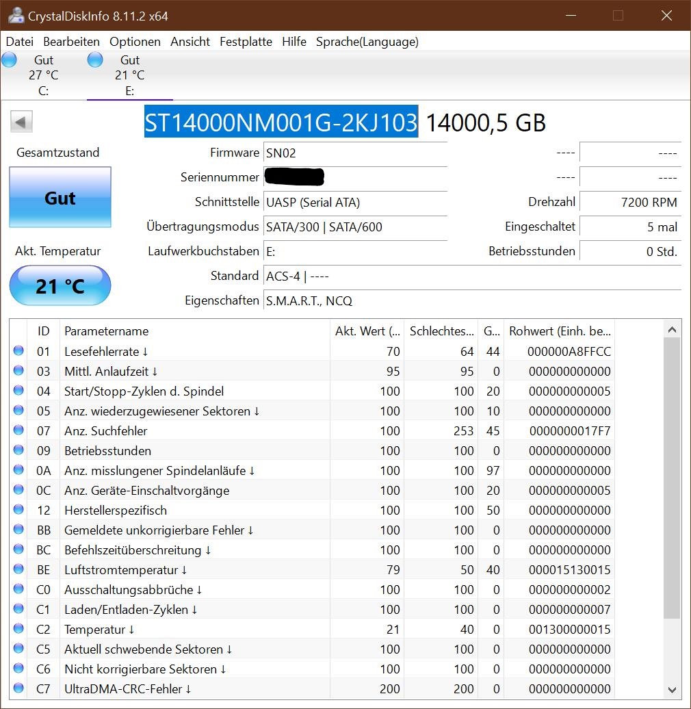

Ich bekomme die Tage zwei dieser Seagate Backup Plus Hub, meine Frage wäre, ob ihr Tests macht bevor ihr HDDs in Betrieb nehmt. Ich habe vermehrt gelesen, dass man mit HD Tune und dem "Error Scan" Transportschäden erahnen kann, da dieser fehlerhafte Sektoren aufdeckt, auch ein Check mit CrystalDisk Info (Smart Werte) werde ich machen, aber wie aussagekräftig ist dieser?

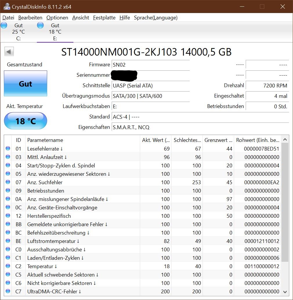

Ich habe jetzt beide Platten bekommen, habe direkt mit CrystalDisk Info ausgelesen (noch nicht geshucked) und gesehen, dass dort Seagate Exos X X16 14TB Platten (hoffe CrystalDisk lügt hier nicht) verbaut sind (siehe Bilder). Ich habe auf der Seagate Website mit der Seriennummer die Garantie geprüft und haben alle bis 2024 Garantie.
Festplatte_1_1_be.thumb.jpg.e22a09d24c8270e8791d90f4185add24.jpgFestplatte_2_1_be.thumb.jpg.e6ece76d4d4bf7196a566c92dade43ea.jpg

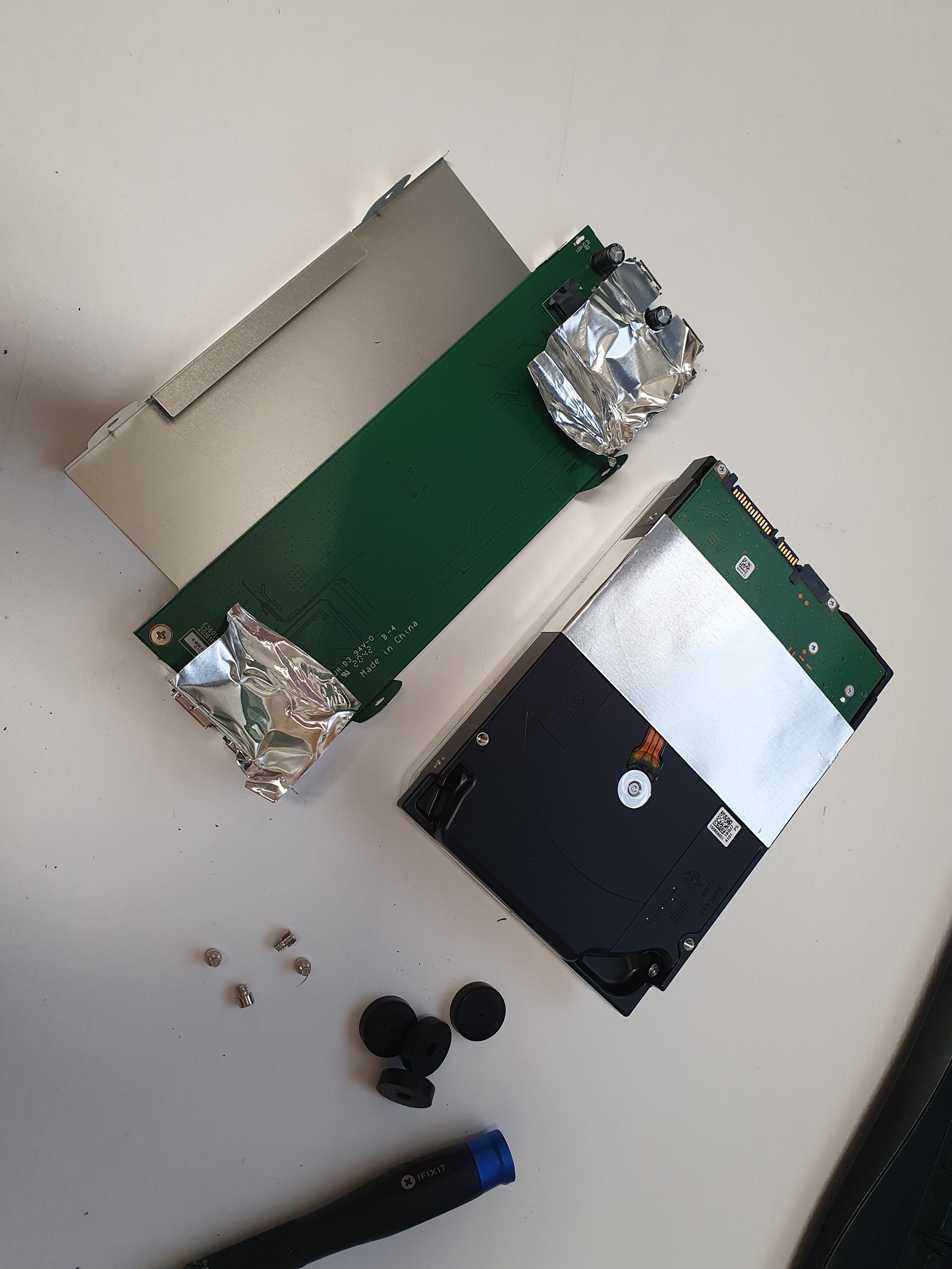

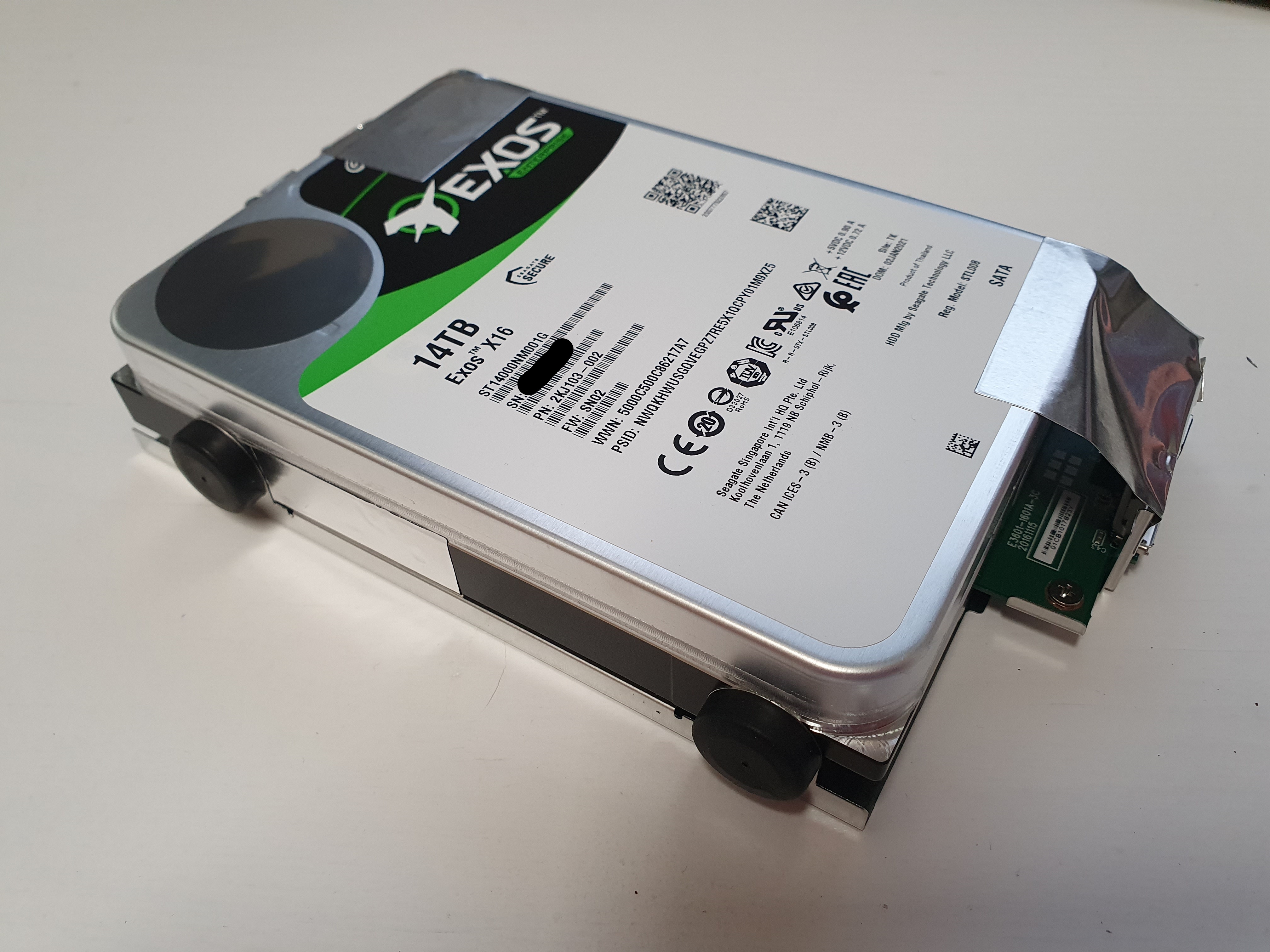

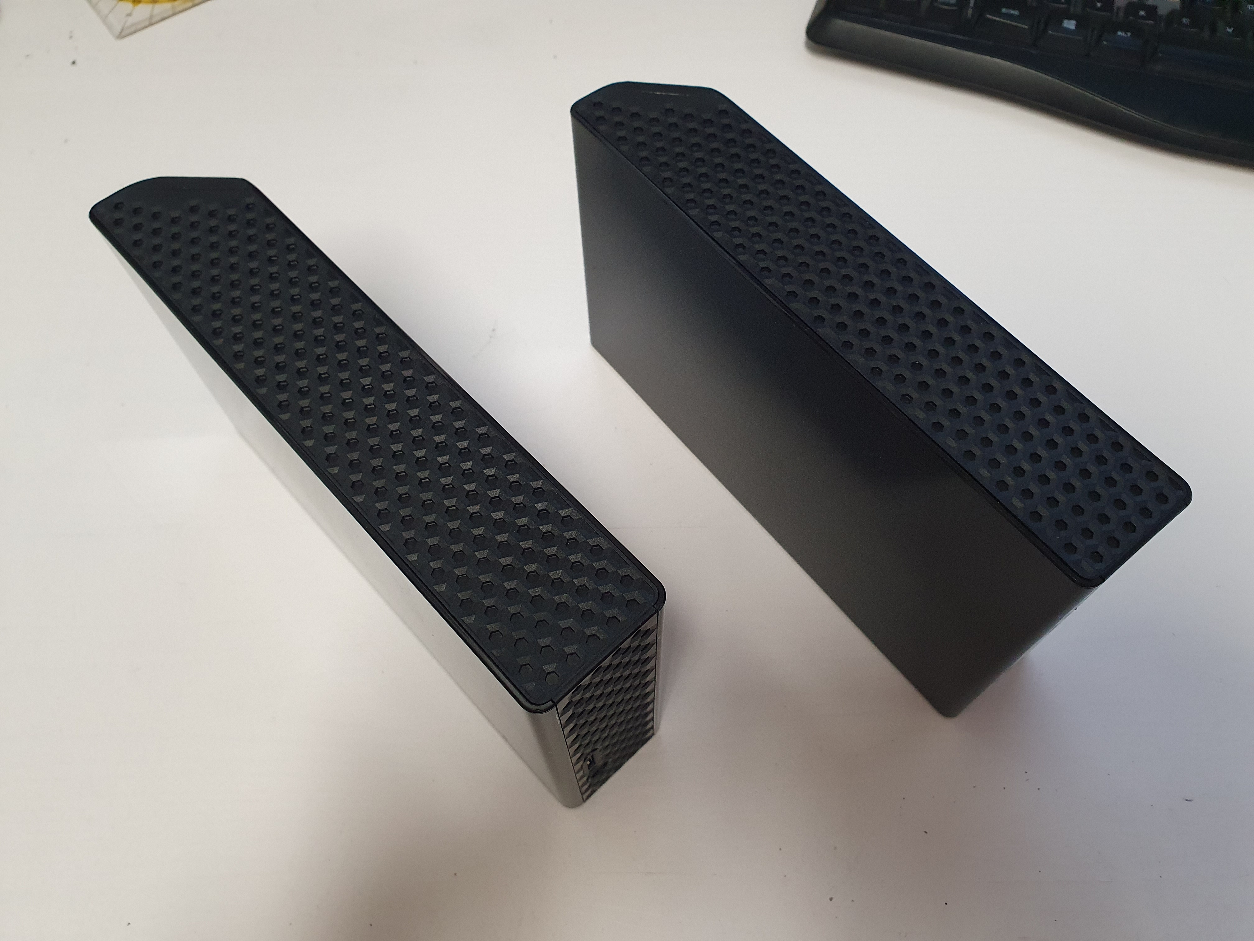

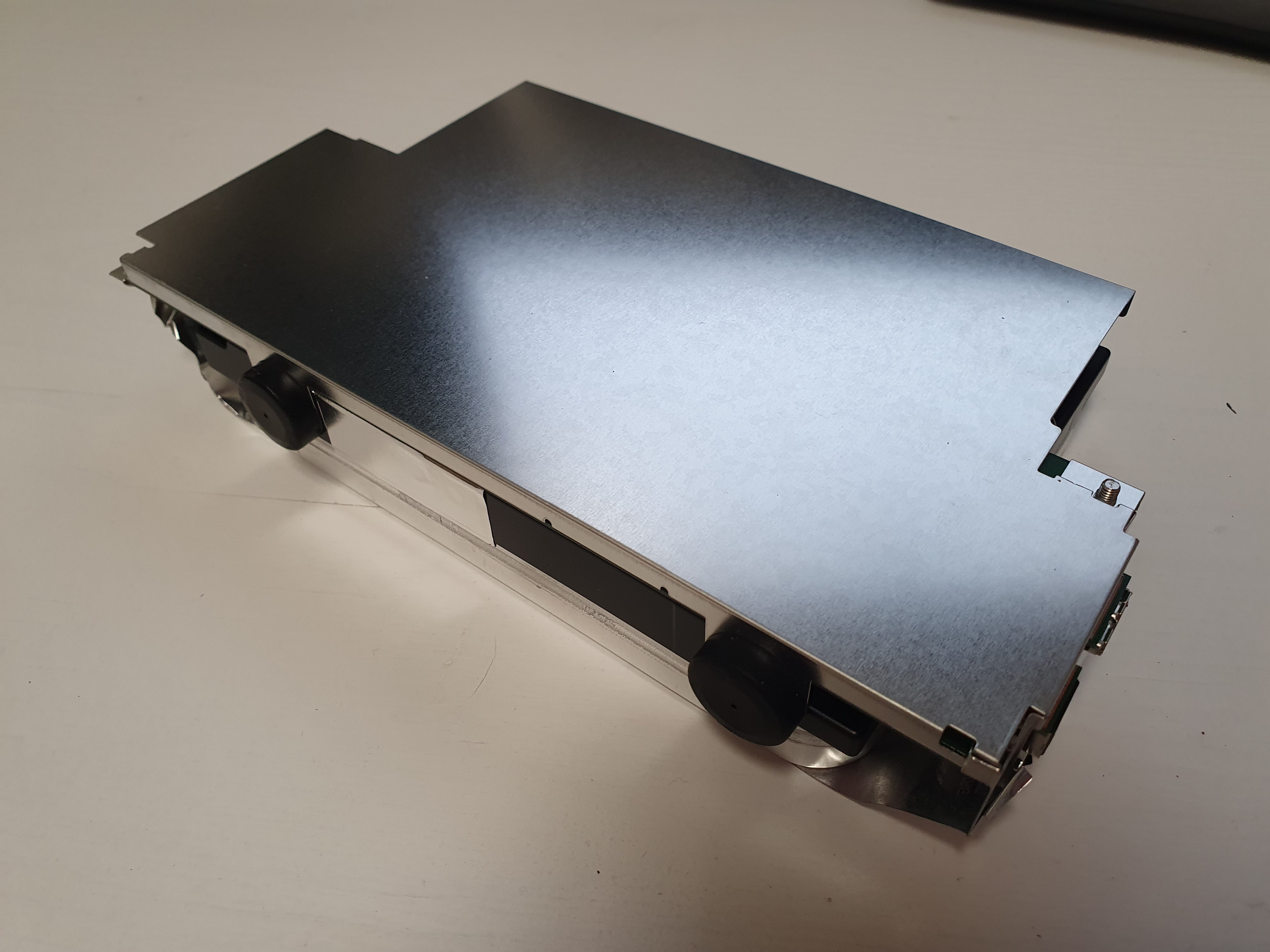

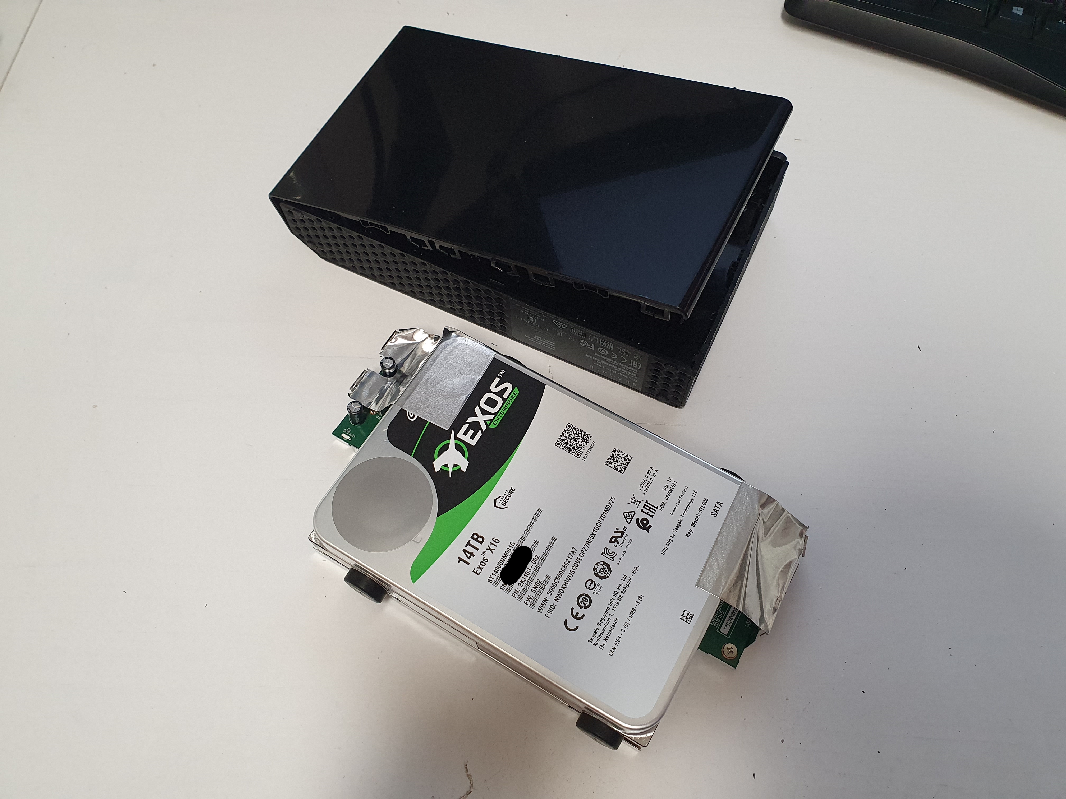

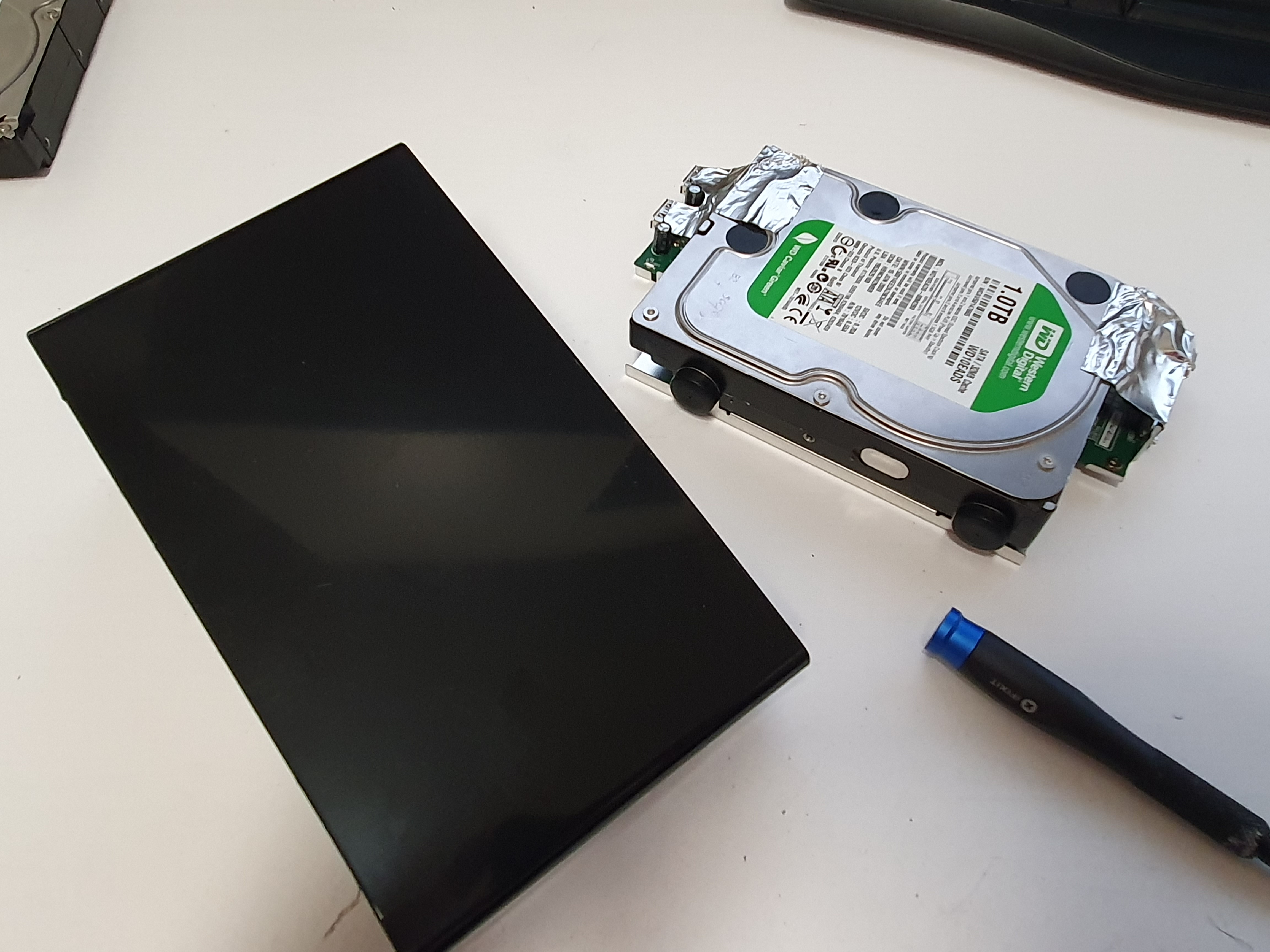

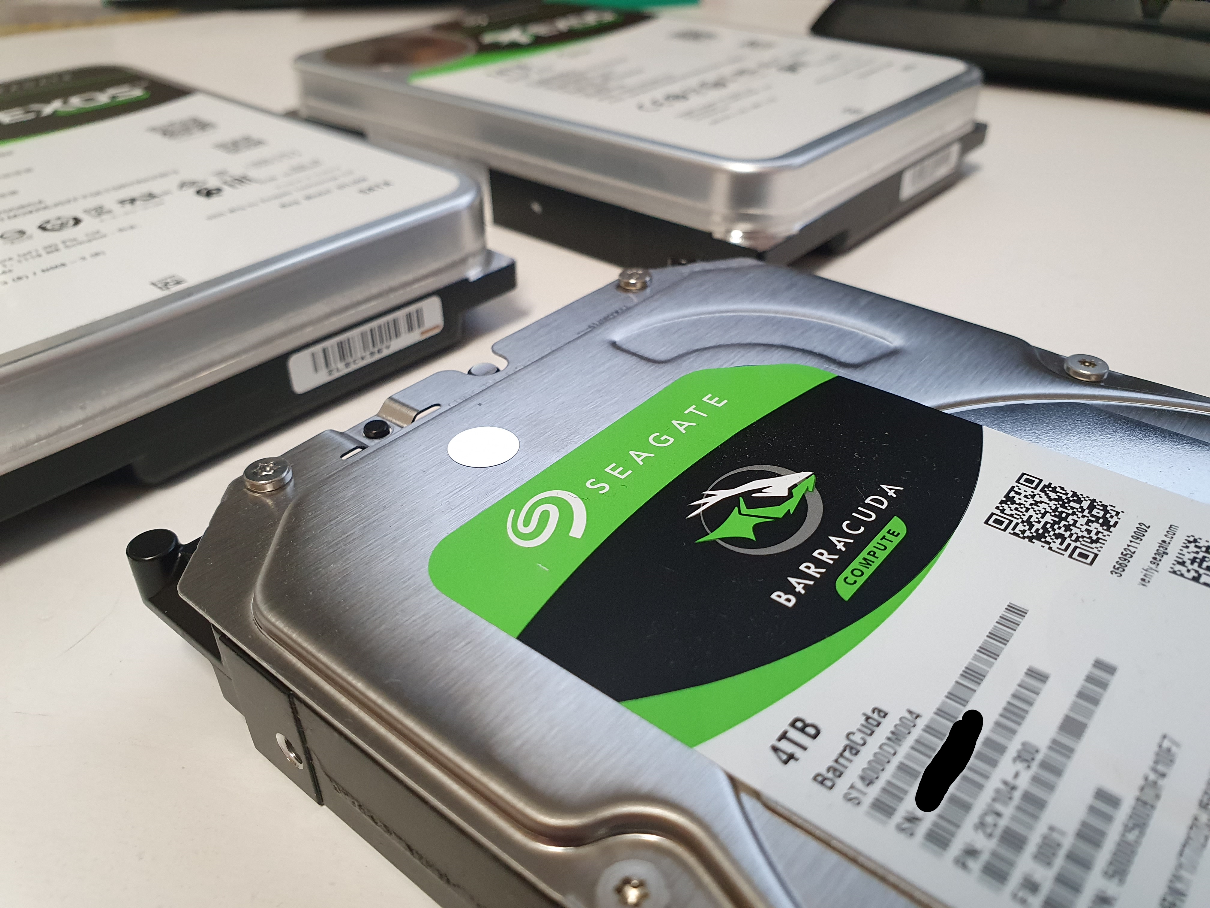

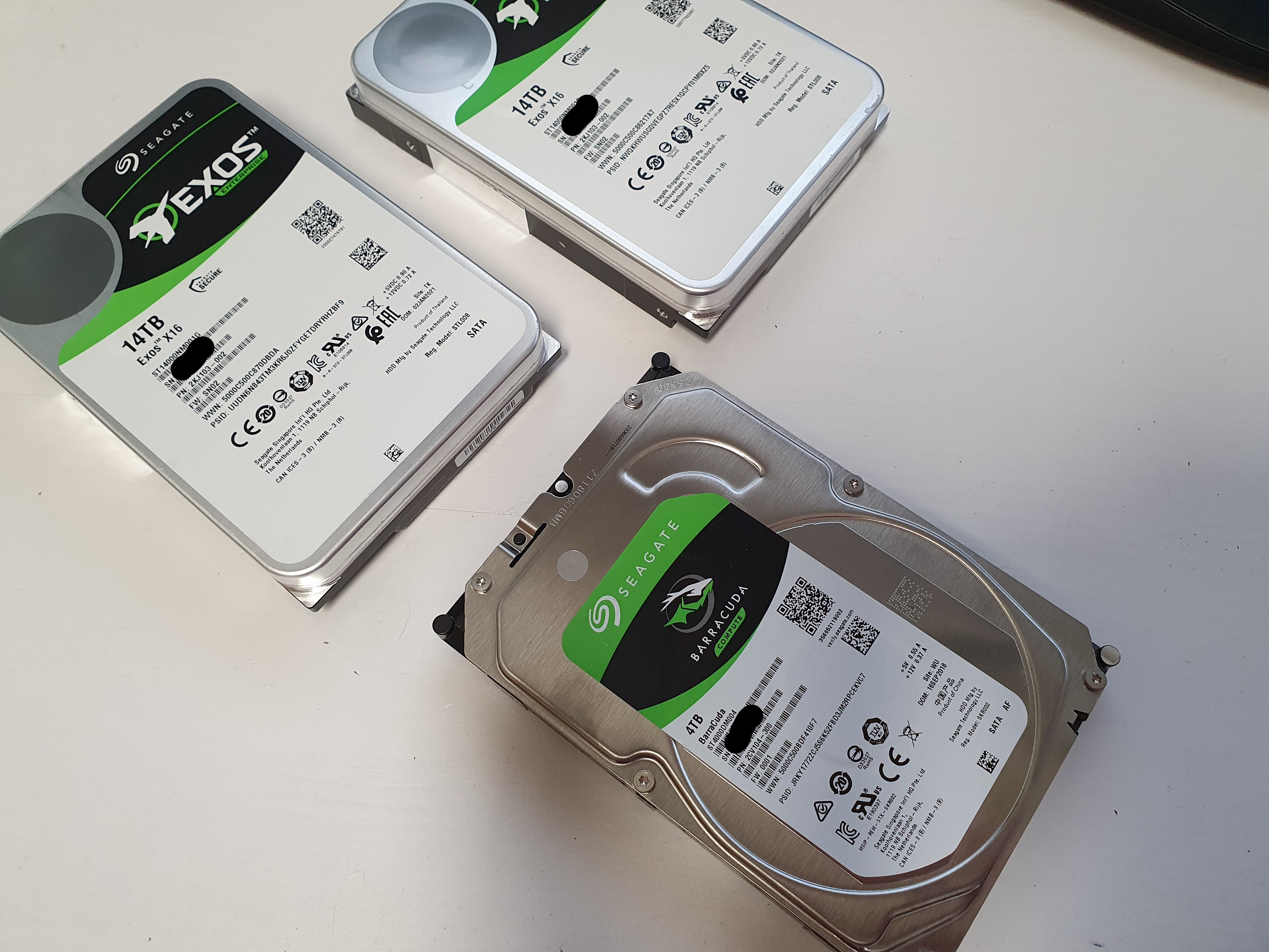

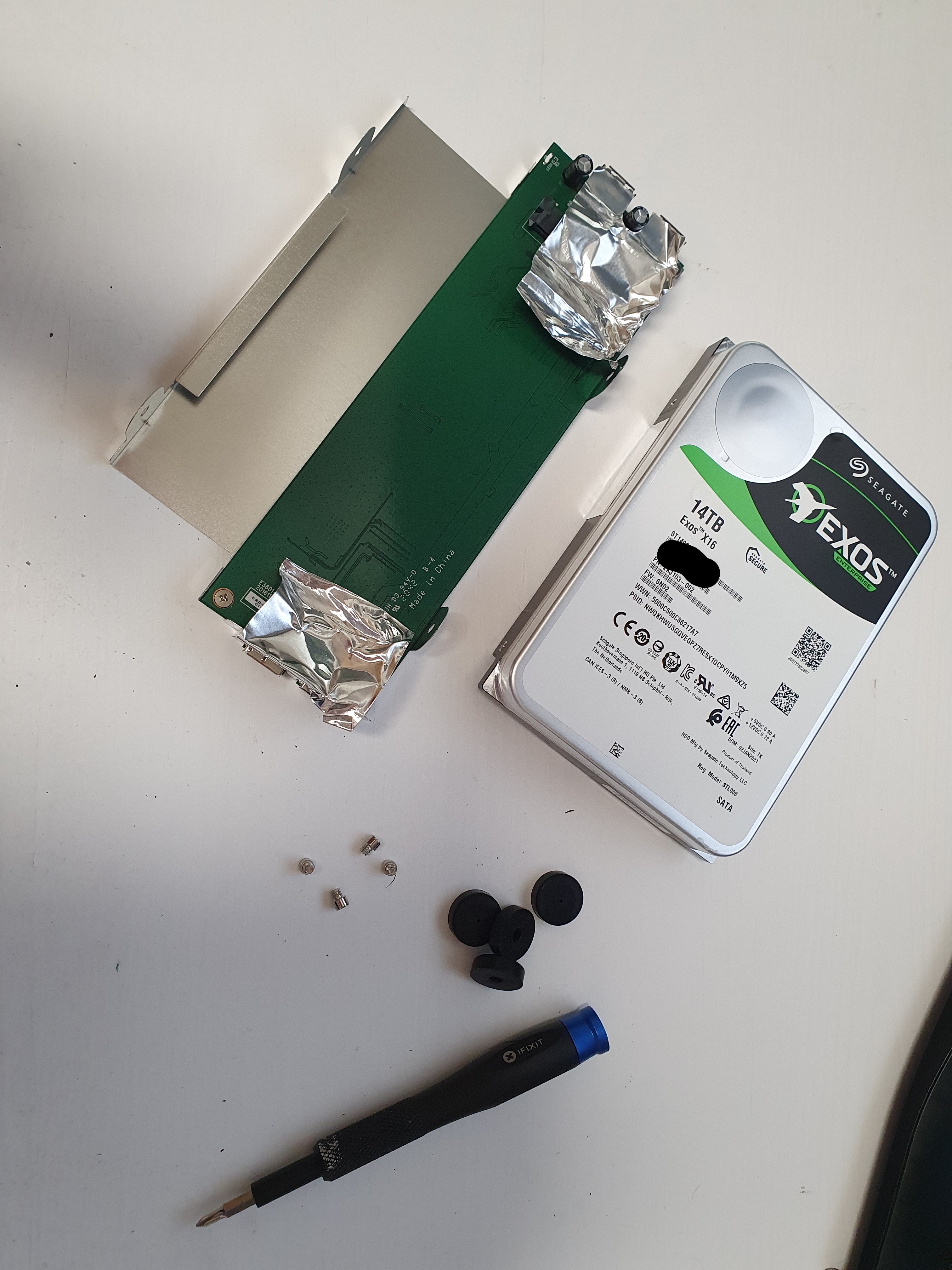

So shucking erfolgreich abgeschlossen, ich bin verwundert, was das für große HDDs sind. Die kleine 4TB Barracuda hat dagegen nur die halbe Bauhöhe.
In die beiden Gehäuse habe ich jeweils eine alte 1TB WD Green und eine alte 2 TB Seagate Barracuda verbaut, somit sind die auch noch zuwas zu gebrauchen.
20210308_140056.thumb.jpg.185bfccb9dd1f433ff9581a6c7076909.jpg20210308_140713.thumb.jpg.f580e68099b3052ba9eebcb6adee6524.jpg20210308_141915.thumb.jpg.be57b234fbb2f9b41de8d2b7c1464c1f.jpg
Inked20210308_140656_LI.thumb.jpg.4b9f9eac83f4a8d27ef4ca0b4cdf7107.jpgInked20210308_140704_LI.thumb.jpg.e7e89bc5305af8a01691f871763a98d9.jpgInked20210308_143000_LI.thumb.jpg.9224bc36655dfd6420388bd2eab29135.jpg
20210308_141012.thumb.jpg.29bbe4b2f7cf15b5361b04d1a5d1c1dc.jpgInked20210308_140955_LI.thumb.jpg.3ed9e7dd608debe540d51fa481f55016.jpg

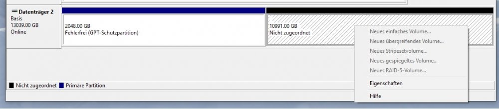

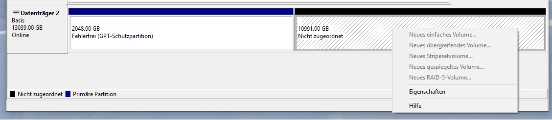

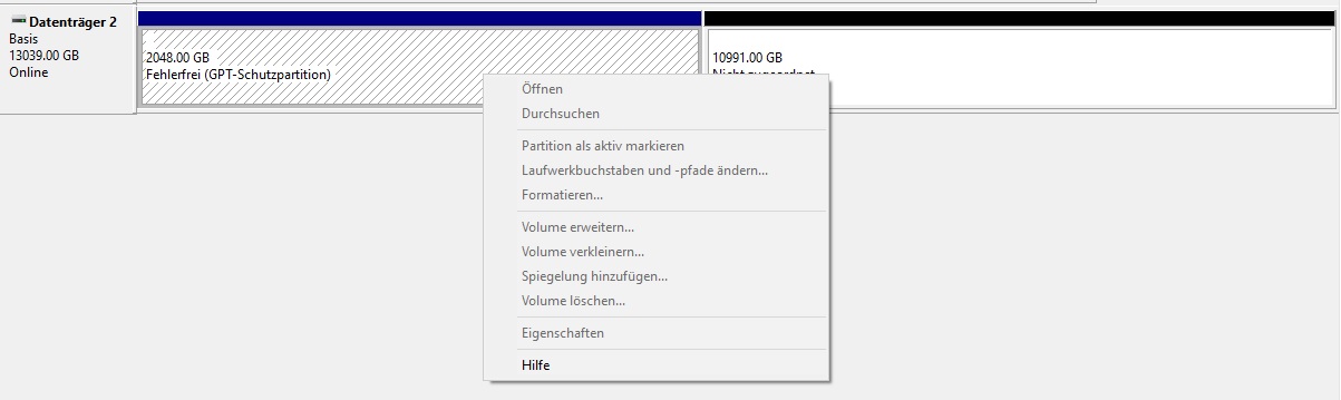

Eine Frage bleibt, ich kann die EXOS Platten im HotSwap Käfig an meinem Windows PC starten, jedoch nicht per Datenträgerverwaltung formatieren und keine Partition zuweisen. Ich sehe die Platten kann sie aber eben nicht formatieren oder ähnliches. Hat das etwas mit dem 3 Pin am Stromanschluss zutun?
Mit Strom hat das nichts zu tun.
GPT gewählt bei der Initialisierung?
Windows neuer als XP?
Hat dein Käfig einen Controller oder ist das einfach nur SATA rein und raus?
Ich komme gar nicht soweit
Man kann die Partitionen nicht löschen bzw. kein neues Volumen erstellen
Win 10
SATA rein raus
Danke tz, ich wollte nur ein paar Benchmarks machen. In Unraid wird sie dann sowieso formatiert somit sollte es egal sein.

Kleines Update, habe die Firmware von SN02 zu SN03 geupdatet, jetzt sind die Zugriffe ein wenig leiser und die Reaktion des Kopfes alle paar Sekunden hat sich auch merklich reduziert.
