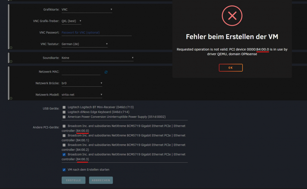

Ich hatte grad den folgenden Plan:
Mainbord Netzwerk -> SMB Freigaben / Administration
Broadcom NetXtreme BCM5719 Interface 0 + 1 -> VM mit OPNsense ( 0 = WAN, 1 = LAN)
Nun durfte ich allerdings feststellen, das OPNsense mir nur das Interface 0 anzeigt obwohl 0 + 1 für die VM ausgewählt sind.
Also dacht ich mir, ich lege mal eben eine Windows VM an und schau mal wie es da aussieht.
Und siehe da, schon beim anlegen der VM sagt er, dass das Interface 0 bereits einer VM zugewiesen ist, obwohl Interface 3 ausgewählt wurde (siehe Screenshot).
Kann es sein, dass man die 4 Interfaces der Netzwerkkarte nicht aufsplitten kann?
Genutzt wird Version 6.9.0-rc2
Edited by marcoj1984
Hast du mal pcie override "both" versucht? Eventuell landen die dann in eigenen Gruppen. Solltest du dann auch bei den Tools sehen, dass sie in eigenen Gruppen liegen.
Vielen Dank, das hat zwar das Problem im OPNsense nicht gelöst, aber ich hab jetzt auf jeden Fall 2 VMs mit Interfaces der Karte am laufen.
Jetzt schau ich mal das ich für das andere noch eine Lösung finde sonnst muss ich halt für WAN nochmal eine Karte nachlegen.
  • marcoj1984 changed the title to [SOLVED] Probleme beim durschleifen von Netzwerkinterfaces an mehrere VMs
