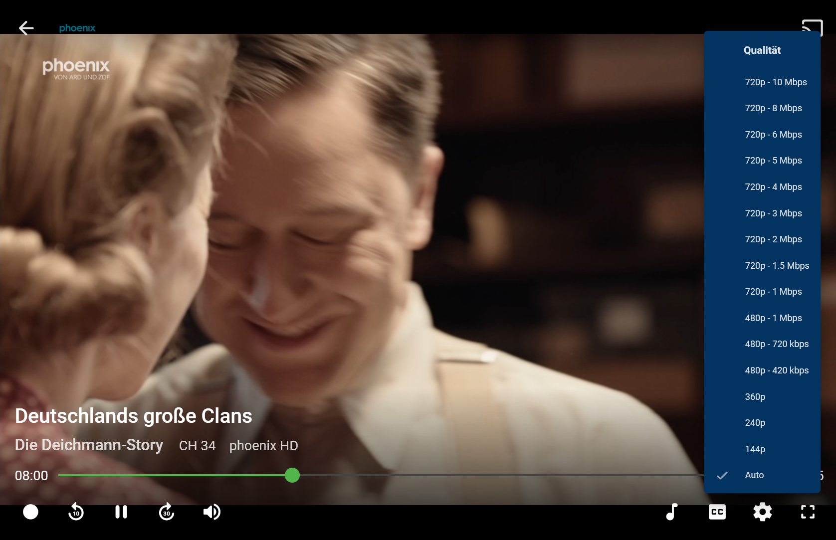

24 minutes ago, Kaiserhm said:
viel besser meine persönliche meinung da man bei tvheadend das transcoding besser ein stellen kann wieviel bitrate und so
Kannst bei Emby auch super:

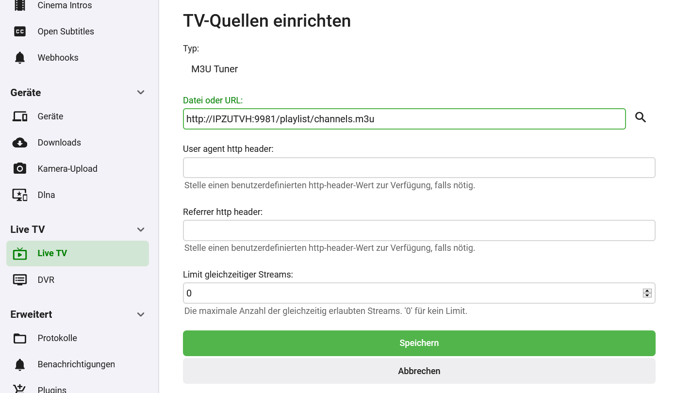

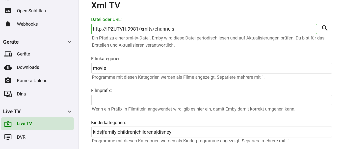

Bitte deinstallier das plugin, das ist mist, für Jellyfin und für Emby...
Konfigurier es lieber so:
und für EPG:
Damit vermeidest du den spinning circle of death wenn mal TVHeadend nicht erreichbar ist und du musst Jellyfin/Emby nicht neu starten.

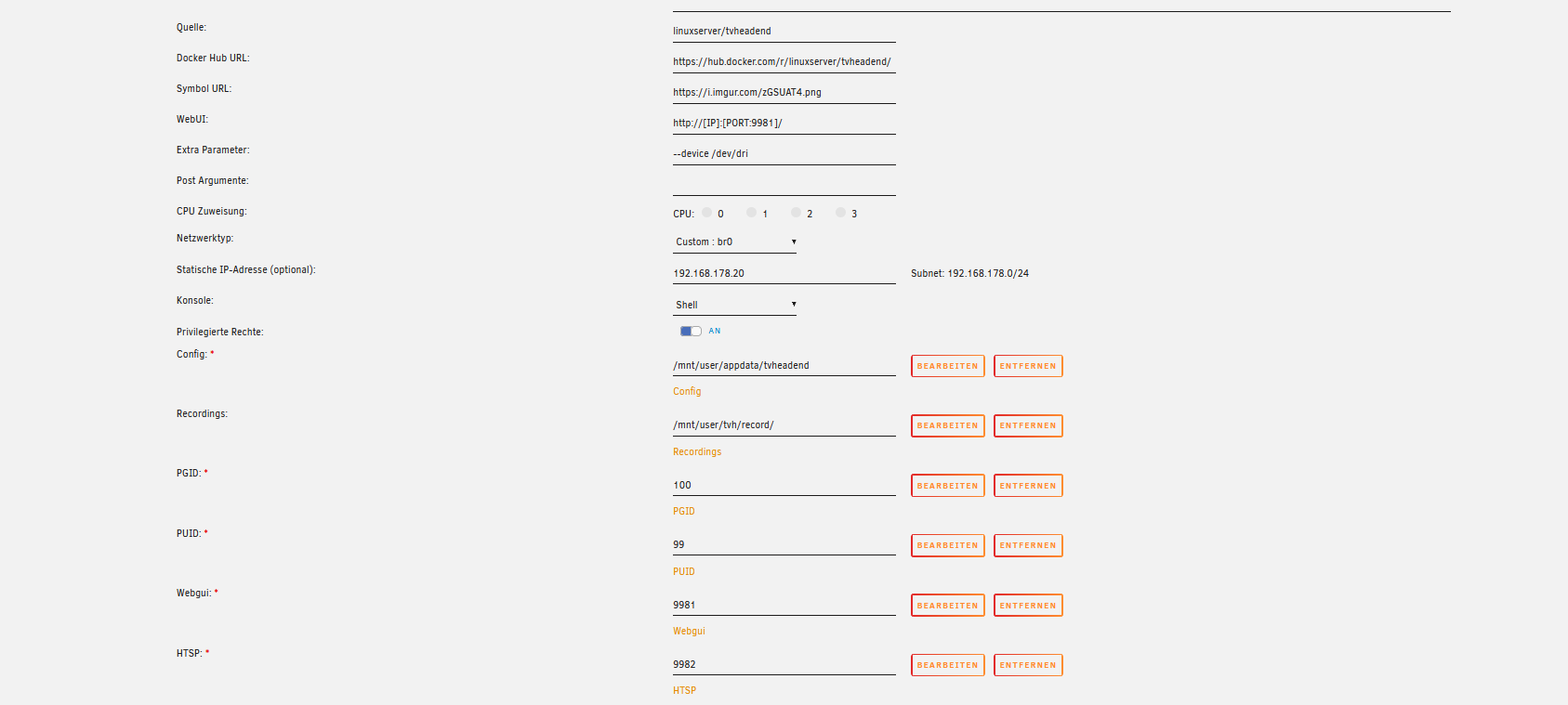

jetzt auch mal den container von linuxserver probiert mit den infos die ich gefunden habe nur
habe ich jetzt ein problem das er mir immer nen fehler im log aus schmeißt
Tvheadend 4.3-1941~g817a8d4e4
ibav: AVHWDeviceContext: libva: vaGetDriverNameByIndex() failed with unknown libva error, driver_name = (null)
2021-03-13 17:31:17.579 libav: AVHWDeviceContext: Failed to initialise VAAPI connection: -1 (unknown libva error).
2021-03-13 17:31:17.579 vaapi: failed to create a context for device: /dev/dri/renderD128
2021-03-13 17:31:17.619 libav: AVHWDeviceContext: libva: vaGetDriverNameByIndex() failed with unknown libva error, driver_name = (null)
2021-03-13 17:31:17.619 libav: AVHWDeviceContext: Failed to initialise VAAPI connection: -1 (unknown libva error).
2021-03-13 17:31:17.619 vaapi: failed to create a context for device: /dev/dri/renderD128

hier mal bilder von mein einstellung

Soweit ich weiß wird das dann nix werden wenn du den Linuxserver Container benutzt da der NVENC und weder die VA-API auch nicht funktionieren, schätze mal aufgrund fehlender Abhängigkeiten).
