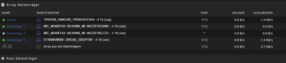

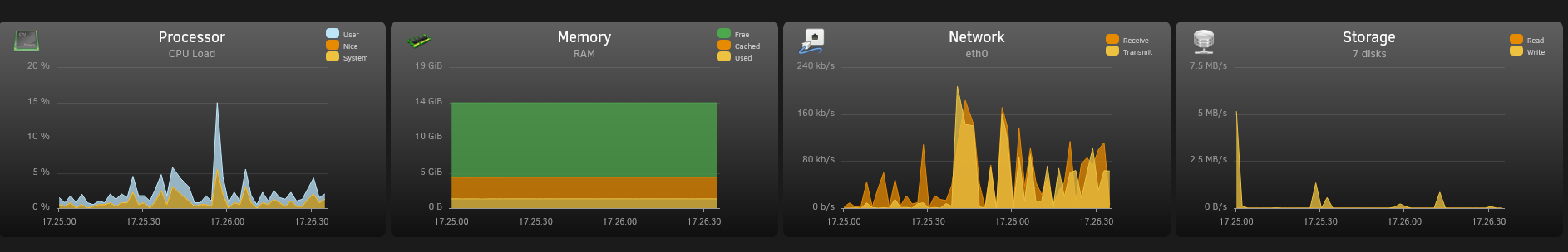

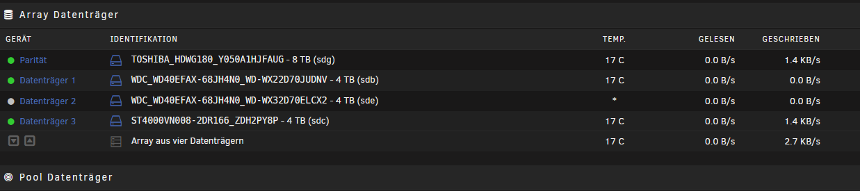

Ich glaube an meinem unraid Server stimmt etwas nicht.
Abgesehen davon daß der Stromverbrauch trotz passend eingestelltem Powertop einfach nicht nach unten gehen möchte scheint nebenbei immer mal irgendwas zu laufen das ich nicht nachvollziehen kann.
Szenario:
Mein Server ist im idle, es läuft nichts. Keine VM, kein Docker, kein Kopiervorgang und auch sonst keine Wartungsgeschichten.
Trotzdem sehe ich sehr oft:
grafik.png.7ab0b2cbec7cdea142c7940937f56748.png  grafik.png.afb2d2f3509d32e62e809cab5f397279.png
und der Stromverbrauch liegt dementsprechend bei etwa 26 Watt.
Wie kann ich herausfinden was gerade im Server stattfindet?

Man könnte loggen was da eigentlich geschrieben wird. Am einfachsten wäre aber wohl, wenn man sich die letzten x aktuellen Dateien von disk3 ausgeben lässt:
https://stackoverflow.com/a/23034261/318765
Weil wenn die Parität aktiv war, dann nur weil was geschrieben wurde.

Hm. Bin mir nicht so sicher. Die Screenshots sind von grade eben.
Ich verstehe es nicht
Warum sind die Festplatten an? Was schreibt auf den Festplatten rum und wofür?
Es läuft keine Dateioperation, kein Wartungsdienst, kein Docker ist gestartet, VM ist deaktiviert.
