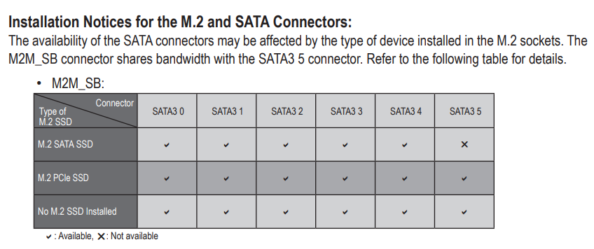

18 minutes ago, Janne said:
Gigabyte B460M D3H)
Bei dem Board gibt es kein Problem:
Ach, die Tabelle hatte ich sogar noch im Kopf, aber da hab ich einfach nicht richtig hingeschaut. Ich danke Dir für Deine Hilfe. Das macht es natürlich einfacher.
