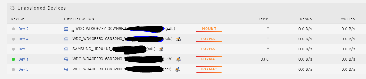

Hallo, hab das ZFS Plugin installiert und stelle fest das meine 3x4TB Platten nicht dauerhaft in den Spindown bleiben. Nur eine Freigabe in Samba zum ZFS ist drin. Keine VM/Docker!
Disklog:
Mar 6 14:53:17 Server emhttpd: spinning down /dev/sdc
Mar 6 14:54:20 Server emhttpd: read SMART /dev/sdc
Mar 6 14:58:45 Server emhttpd: spinning down /dev/sdc
Mar 6 14:59:30 Server emhttpd: read SMART /dev/sdc
Mar 6 16:24:49 Server emhttpd: spinning down /dev/sdc
Mar 6 16:25:21 Server emhttpd: read SMART /dev/sdc
Mar 6 16:32:27 Server emhttpd: spinning down /dev/sdc
Mar 6 16:35:34 Server emhttpd: read SMART /dev/sdc
Mar 6 16:48:10 Server emhttpd: spinning down /dev/sdc
Mar 6 16:50:48 Server emhttpd: read SMART /dev/sdc
liegt das an smartd?
Andere einzelne platten in unassigned (BRTFS) bleiben im standby.
Kennt jemand das Problem ?

Da versucht irgendwas die SMART Daten von sdc zu lesen. Nur warum? Bei mir tauch das in den Logs nicht auf.
Wie ist sdc verbunden? Also per SATA oder in einem externen USB Gehäuse?
Genau das frage ich mich auch, habe versucht die smartd.conf zu editieren, aber nach Neustart sind meine Einstellungen wieder weg.
Habe noch 2 weitere Platten die auch im Standby bleiben. Kann es daran liegen das es WD RED platten sind? Aber bei OMV hat es ja auch geklappt.
Oder liegt es am ZFS Filesystem ?

Das Problem mit dem Spindown haben anscheinend mehrere User mit 6.9.0
Evtl. wechsel ich wieder auf die 6.8.3 bis das behoben ist.
hmm ja die Beiträge habe ich auch gelesen! Aber es liegt am emhttpd, da ruft irgendwas auf, oder liegt das am ZFS Plugin ?
Ich benutzte kein ZFS-Plugin. Daran kann es nicht liegen.

achso ok das ist seltsam! Nur meine 3 WD Red Platten im ZFS RAIDZ bleiben nicht im Spindown, meine 2 anderen Platten schon. Alles außerhalb vom Array.
Kann es an der Platteneinstellung (Smartd/etc.) dran liegen? Vielleicht erkennt Unraid was falsch und stellt irgendwas für diese Platten ein, bin nicht so fit mit smartd/smartctl, muss mal da mich mal einlesen.

habs grad installiert aber eine Platte von den WD RED geht nicht in den standby und die Statusanzeige active/idle (Grün/grau) wird nicht richtig angezeigt!
Seltsam nach dem 1. Reboot hat unraid eine andere Reihenfolge bezgl. /dev/sd(x) durchgeführt und dann war der Fehler weg und alles lief reibungsfrei, hab dann wieder neugestartet und hab jetzt das gleiche Problem wieder!
Kann man irgendwo das festlegen welche Platte welche Devicebezeichnung erhält ?

Bei ZFS gibt es eigentlich keinen Spin down soweit ich weiß und hat auch @steini84 hier geschrieben:
Also unter OMV hab ich das gleiche ZFS erstellt und dort gehen die Platten nach 10min in den spindown !
Kann man das Smart für ZFS deaktivieren ?

Eigentlich sollte klar geworden sein, dass es aktuell einen Bug gibt.
ich hab mit ZFS die Vorteile die ich brauche, snapshot, Raid5 performance, etc.
Ich dachte der Bug sei mit 6.9.1 behoben worden!
Das bietet dir BTRFS doch auch?
Wenn nicht, dann mach am besten einen Bug Report auf.
