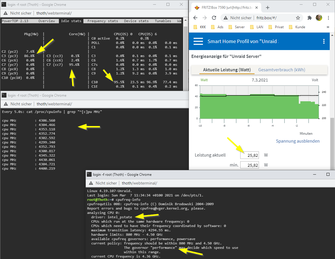

Linux Kernel 5.10, den Unraid 6.9 nutzt, hat bei alten CPUs den Treiber geändert. Check mal deinen:
cpufreq-info
Falls das der Fall ist, kannst du das machen und den "alten" intel_pstate CPU Treiber wieder aktivieren:
https://forums.unraid.net/topic/103470-netzwerkgeschwindigkeit-beim-kopieren-langsamer/?tab=comments#comment-95579
Wie gesagt sollte aber performance genauso gut Strom sparen.
Check auch mal mit powertop wie die C-States des Packages sind. Am besten bevor du den Treiber änderst, damit man vergleichen kann.

1 hour ago, mgutt said:
performance ist der einzige Governor, den man nutzen sollte. Seit vielen Jahren sind die anderen nicht mehr empfohlen
Das ist mir ehrlich gesagt neu. Ich möchte doch nicht, dass meine CPU durchgängig mit maximaler Frequenz taktet. Zuletzt wurde sogar der neueingegte Schedutil empfohlen.
Da ich eigentlich nichts am laufen habe, was Leistung benötigt war "Conservative" in meinen Augen ne ganz gute Wahl für mein Setup.
Meine Kiste läuft ja an sich Rund, nur mit einem höhren Energieverbauche, welchem ich auf den Grund gehen möchte.
Und wenn selbst "powersave" als Governor nicht bringt, dann liegt es glaube ich nicht am Takt.
Edited by sonic6
42 minutes ago, sonic6 said:
Habe nen AMD Opteron
Ok, dann wird es was anderes sein.
Zumindest bei Intel spielt das keine nennenswerte Rolle. Der Hauptverbrauch im Idle kommt durch das "Paket" und das kann schlafen, auch wenn einzelne Cores normal takten. Wobei bei mir gerade Potential verschenkt wird, weil mein M.2 JMB585 SATA Adapter nur noch C3 ermöglicht:
Ich habe schon den ASM1166 bestellt und hoffe der kann in den Standby wechseln.
