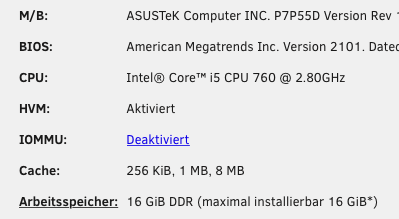

Wir sie denn unter Werkzeuge > Systemgeräte angezeigt? Wenn ja, dann dort an VFIO binden (Checkbox) und den Server neu starten. Aber nur, wenn sie in einer eigenen IOMMU Gruppe ist. Auch mal oben rechts auf das PC Symbol klicken und HVM prüfen. Enabled?

wenn ich auf den PC in der Ecke klicke kommt diese Meldung:
1202545397_Bildschirmfoto2021-03-08um18_06_33.png.c5b814bb27f401c0411c8d2e3bbc40f0.png

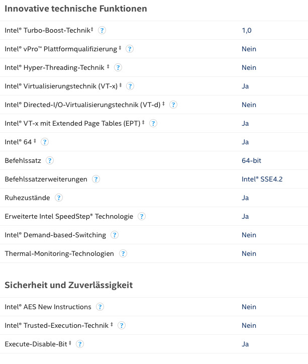

doch habe nun VT-d aktiviert. War im Bios deaktiviert :(
aber die CPU kann es nicht!!!! die kann nur VT-x
1507821953_Bildschirmfoto2021-03-08um19_08_04.png.277f83687813f4ebf4be9fd70dd1bb99.png
Dann hast du denke ich verloren. Ist einfach zu alt.
