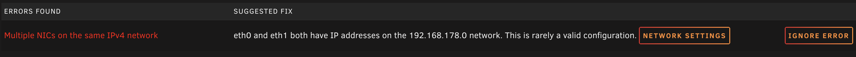

Multiple NICs on the same IPv4 network
Ich hab diese Meldung von Fix Common Problems bekommen und weis nicht wie ich dies beheben kann.
Was muss ich wo eintragen bez. ändern? Ich hab schon versucht in den Netzwerk Einstellungen was zu ändern nur bringt es nichts. Bleibt immer gleich.

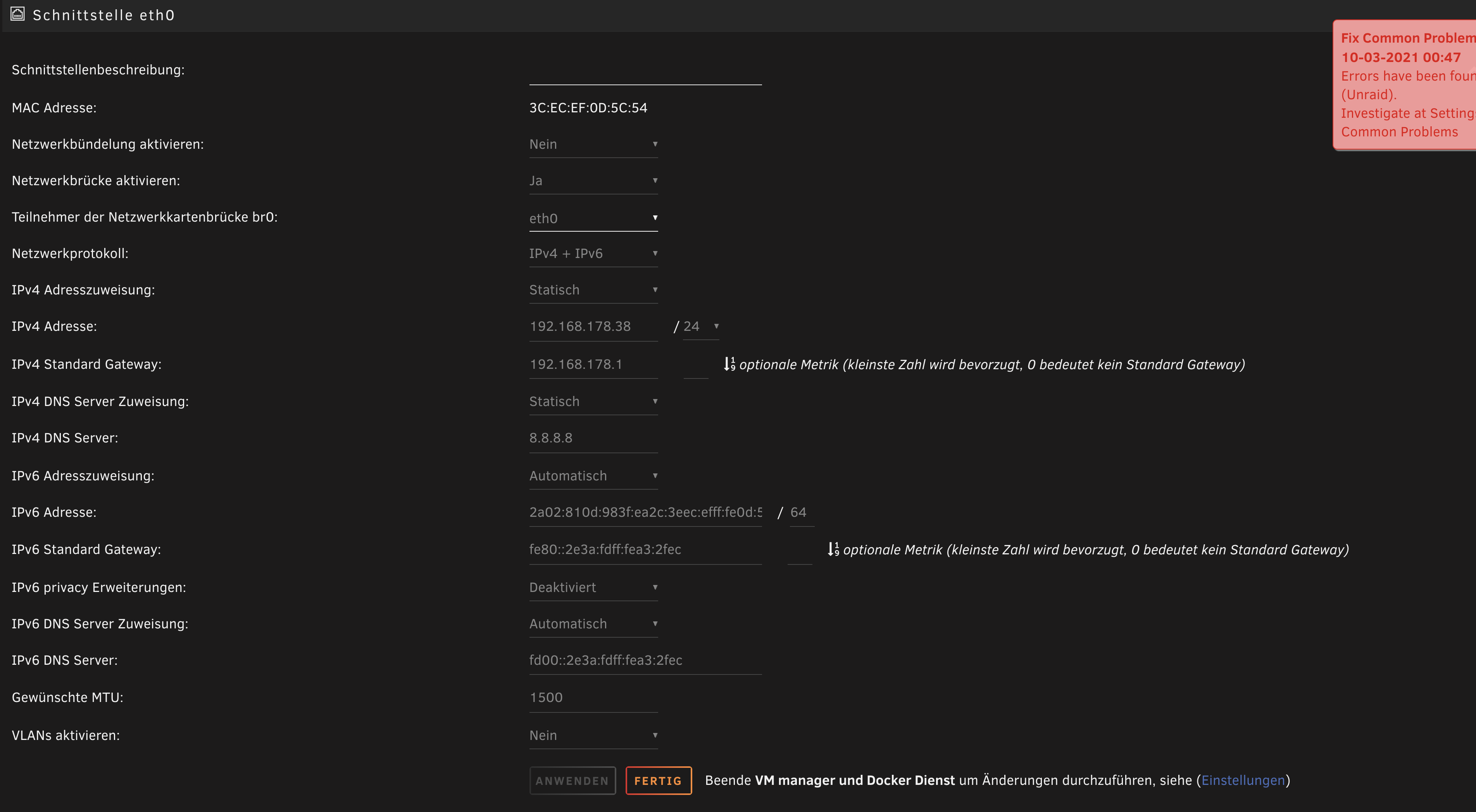

Poste bitte mal einen Screenshot Deiner Netzwerk-Einstellungen.

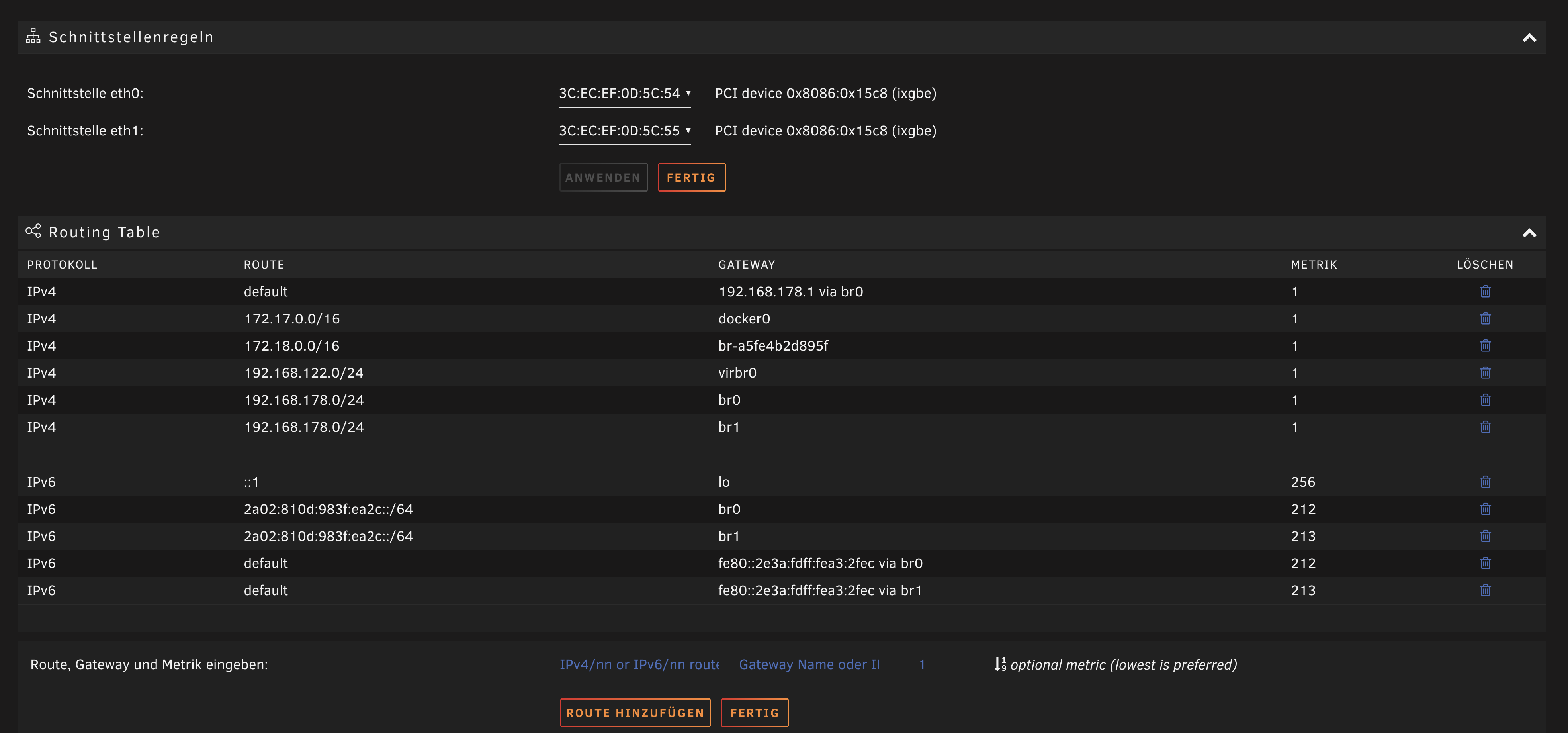

Hier mal alles vom netzwerk:
Das ist nur ein Hinweis, dass es ungewöhnlich sei zwei Netzwerkanschlüsse am Server zu haben, die beide eine IP aus dem selben Adressraum, in dem Fall aus 192.168.178.x,  haben. Das kann ja jeder handhaben wie er lustig ist.
...technisch machbar, aber wieso sinnvoll?
Ein Bonding Interface zum Bündeln und getrennte IP Segmente je Bridge, zB auch mit Verwendung von VLANs wären logischer und auf der anderen Seote des Servers wahrscheinlich mit wendiger Pflegeaufwand verbunden.

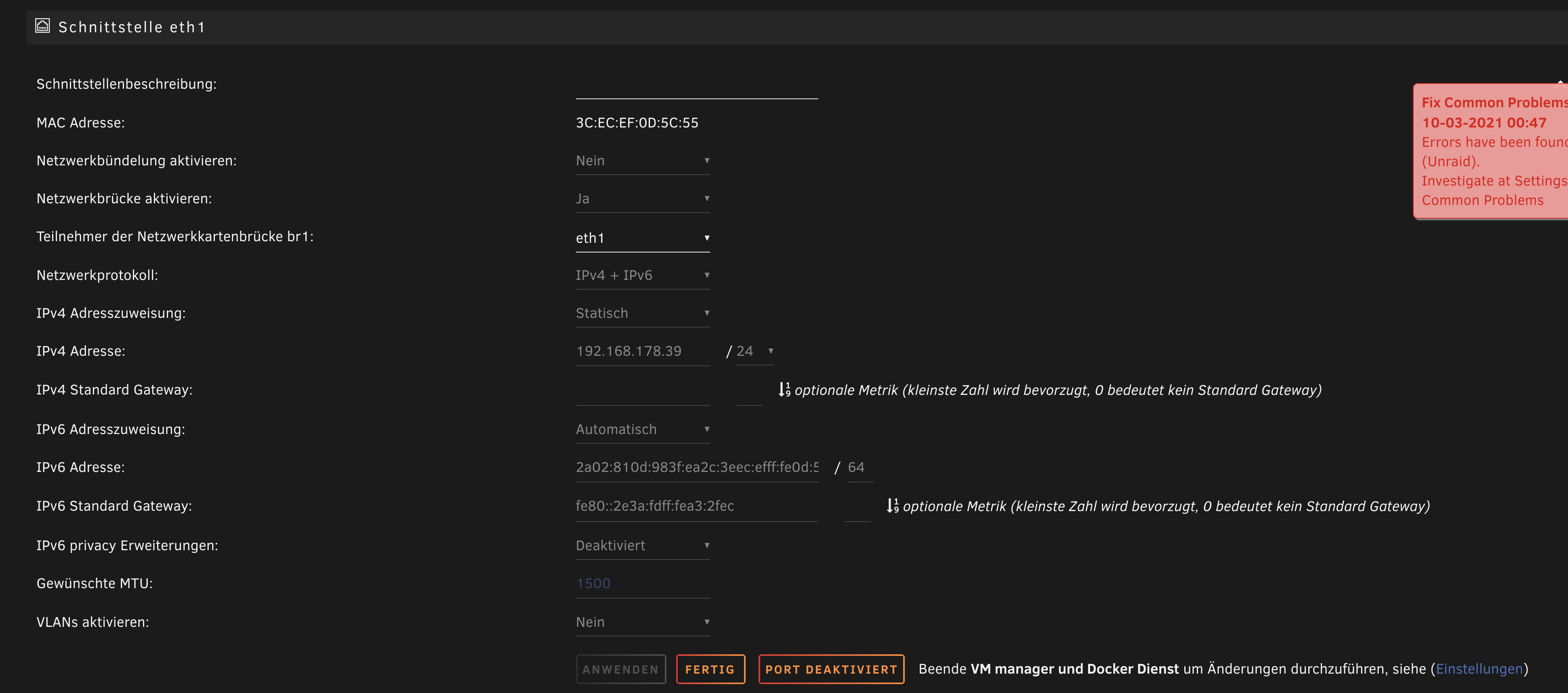

Dazu nimmst Du nur eine Bridge (also br1 wieder entfernen)
Dann aktiviert Du das Bonding Interface, inkl. Bridging (br0) und ordnest die beiden ethX aber dem Bonding interface zu.
Als Modus dann "Mode 1 - active backup" auf dem bonding Interface einstellen.
Die IP wird dabei auf die Bridge (br0) vergeben. Das Bonding Interface (bond0) sorgt dafür, dass bedie ethX nun redundant eingebunden sind.
