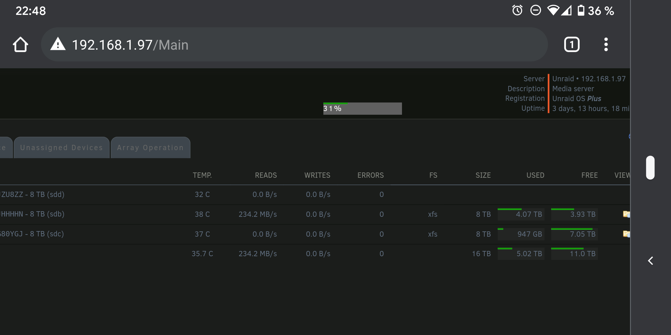

So gestern Abend lief auf einer Platte der "File Integrity Check". Ohne "nachhelfen" 180-190MB/s.
Dann den Short Smart Test für die Platte angeworfen angeworfen und BÄM:
Aber das verfällt dann direkt wieder oder bleibt es so, solange der Server an ist?
Ne das verfällt hinterher
Die bisherige Vermutung ist, dass durch den SMART Test, die Firmware Bremse deaktiviert wird, der SMART Test aber nicht abgeschlossen werden kann, weil die Festplatte dann ja mit was anderem beschäftigt ist. Sobald der SMART Test dann abgeschlossen ist, aktiviert sich die "Bremse" wieder.
Deswegen muss die Reihenfolge auch sein:
1. Parity Check/File Integrity/was auch immer anschmeißen
2. SMART Short Test für die jeweilige Platte/alle Platten starten
3. Freuen😉
