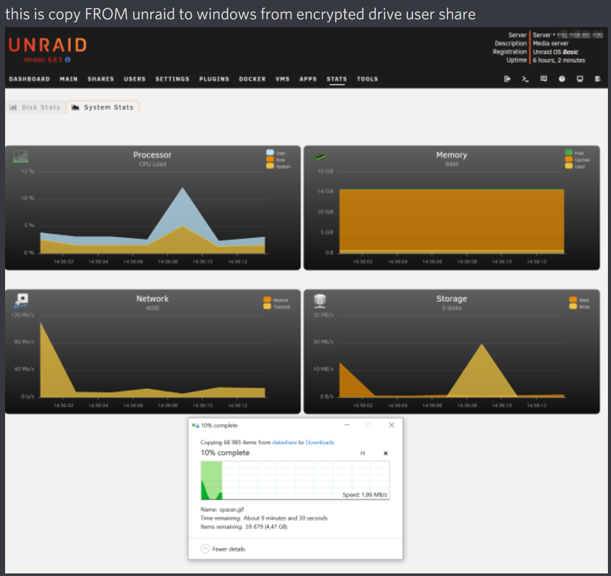

Das wird auch nicht der Haken sein, sondern BTRFS + LUKS + Unraid SHFS. Ich kenne da ein paar, die es schon gerne schneller haben wollten.

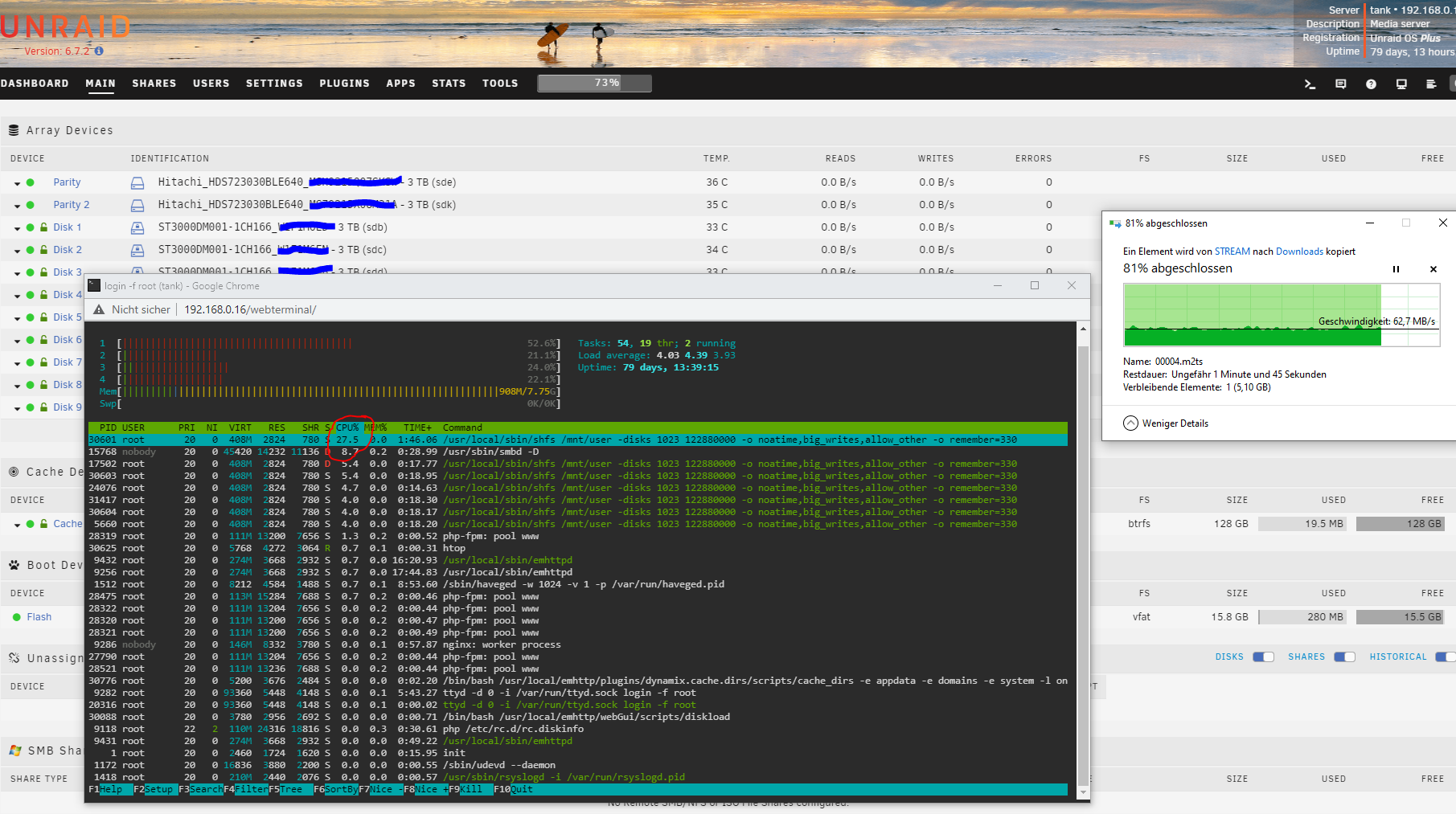

...der oben erwähnte Server läuft seit 6.8.3 wieder auf unraid...ich kriege auch da vollen Speed vom/zum Array, also das, was im Rahmen unRaid möglich ist....keine 900MB/s aber auch die Cache SSDs laufen an der Grenze des SATA2 Ports bzw. der SSD.
Hier von einem anderen User:
Der genaue Grund ist mir bisher noch nicht klar.
..kurzer test...bei mir läuft es sauber durch:
...bei einem SMB-Stream läuft aber eben nur ein Thread und der Opteron läuft nur mit 2.8GHz mit langsamen DDR3-RAM (ECC)
Aber eben ohne Aussetzer...obwohl ich sonst auch 85-90MB/s hatte...wahrscheinich liegt es an der Position der Datei...die Disks werden langsam voll.
Beim schreiben ist es das Gleiche, nur ist die CPU dann etwas mehr ausgelastet und 10MB/s langsamer.
