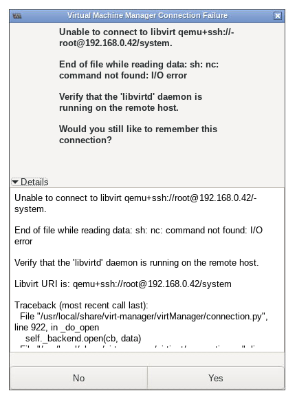

Bei OSX habe ich mir dieses Tutorial angeschaut:
dies hat funktioniert bis zur 17ten Minute, bei dem ich per SSH eine Verbindung zum Virtual-Manager aufbauen soll. Wenn ich dies versuche bekomme ich folgende Fehlermeldung:
2028336933_Bildschirmfoto2021-03-11um12_44_43.png.437c1c5b268531dd9e3b0c12666ed5c9.png
jemand eine Idee?
Hast du diesen Virtual Manager Dienst denn installiert, der da als fehlend beschrieben wird?
Hilft evtl das Video?
