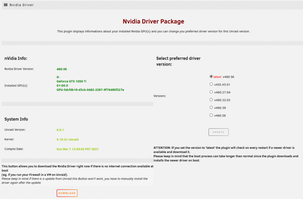

Seit ich auf Unraid 6.9.1 upgedated habe, ist der VNC des Dockers nicht mehr erreichbar.
Vor dem Starten ist noch alles okay:
Der Docker startet zwar, aber mit irgend etwas hat der X11 (?) Probleme:

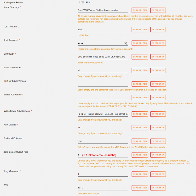

Wie gesagt: Unter 6.9.0-RC und 6.9.0 Stable hat alles mit dem o. g. Parametern noch einwandfrei funktioniert.

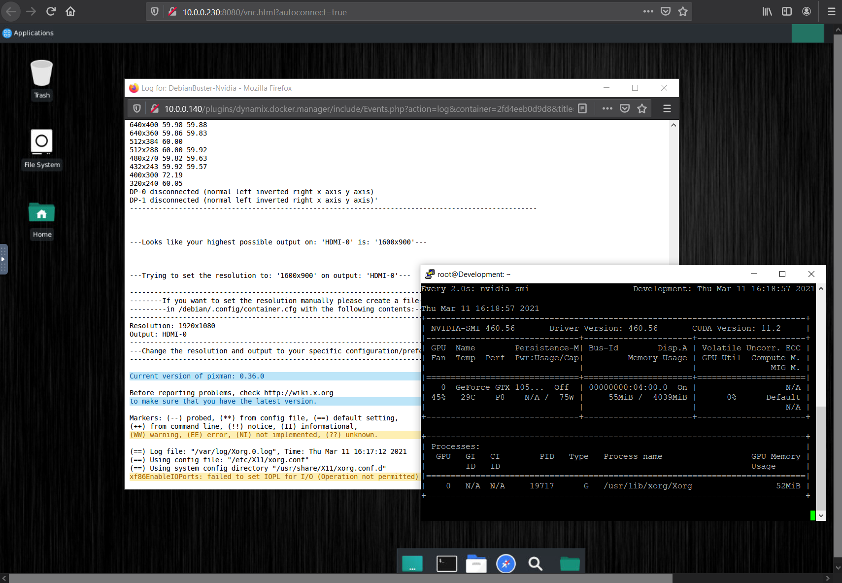

@JoergHH Genau den gleichen Fehler/Warnung hab ich auch in der Ausgabe aber sollte den container vom laufen nicht abhalten:
Hab nur das log Fenster und die Ausgabe von Putty und von 'watch nvidia-smi' drübergelegt.
Was bekommst du bei noVNC angezeigt?

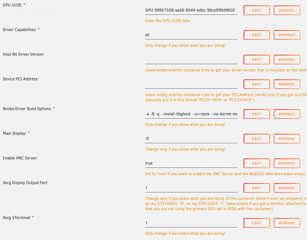

Hier noch die Settings von meinem Template:

Noch eine Ergänzung:

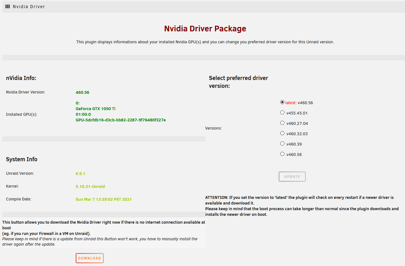

Nach dem heutigen Update des NVidia Driver Plugin auf 2021.03.17 komme ich nach Auftreten des o. g. Fehlers nicht mehr in die GUI des Plugins! Nach längerem Warten wird mir die Plugin-Seite http://192.168.0.200/Settings/nvidia-driver nur noch Weiß angezeigt.
Nur ein kompletter Neustart des Server macht die Plugin-Einstellungen wieder zugänglich.
Beim heutigen update wurde nichts an der Plugins Seite geändert, wurde nur was bei der Installation des Plugins beim booten geändert. Das betrifft aber dich bzw. die meisten User nicht, da das Plugin jetzt unterscheiden kann ob unRAID in den GUI Modus gebootet wurde oder nicht.
Das deutet auf jeden Fall auf ein Problem mit der Hardware hin da die Abfrage von nvidia-smi ins Timeout läuft bzw nicht vollständig abgeschlossen wird (kannst auch testen wenn du das gleich Problem wieder mal hast das du zB ein Terminal öffnest und 'nvidia-smi' eingibst dann sollte er auch hängen).
Ohne den Problem irgendwie zu verharmlosen oder mich darüber lustig zu machen aber das liest sich wirklich lustig im syslog (hab ich vorher auch noch nie so gesehen):
