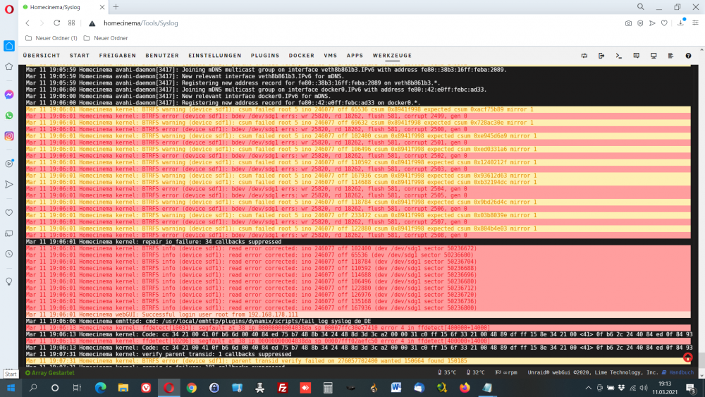

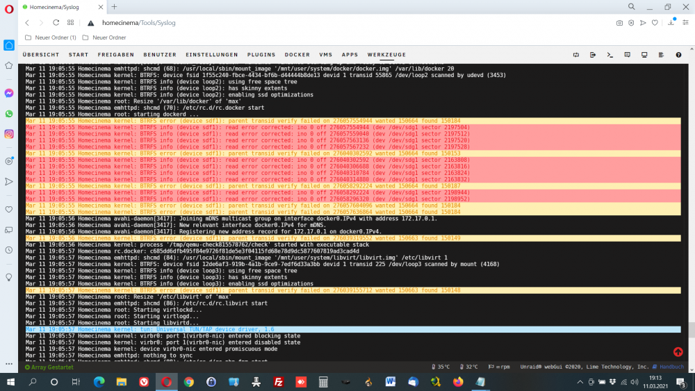

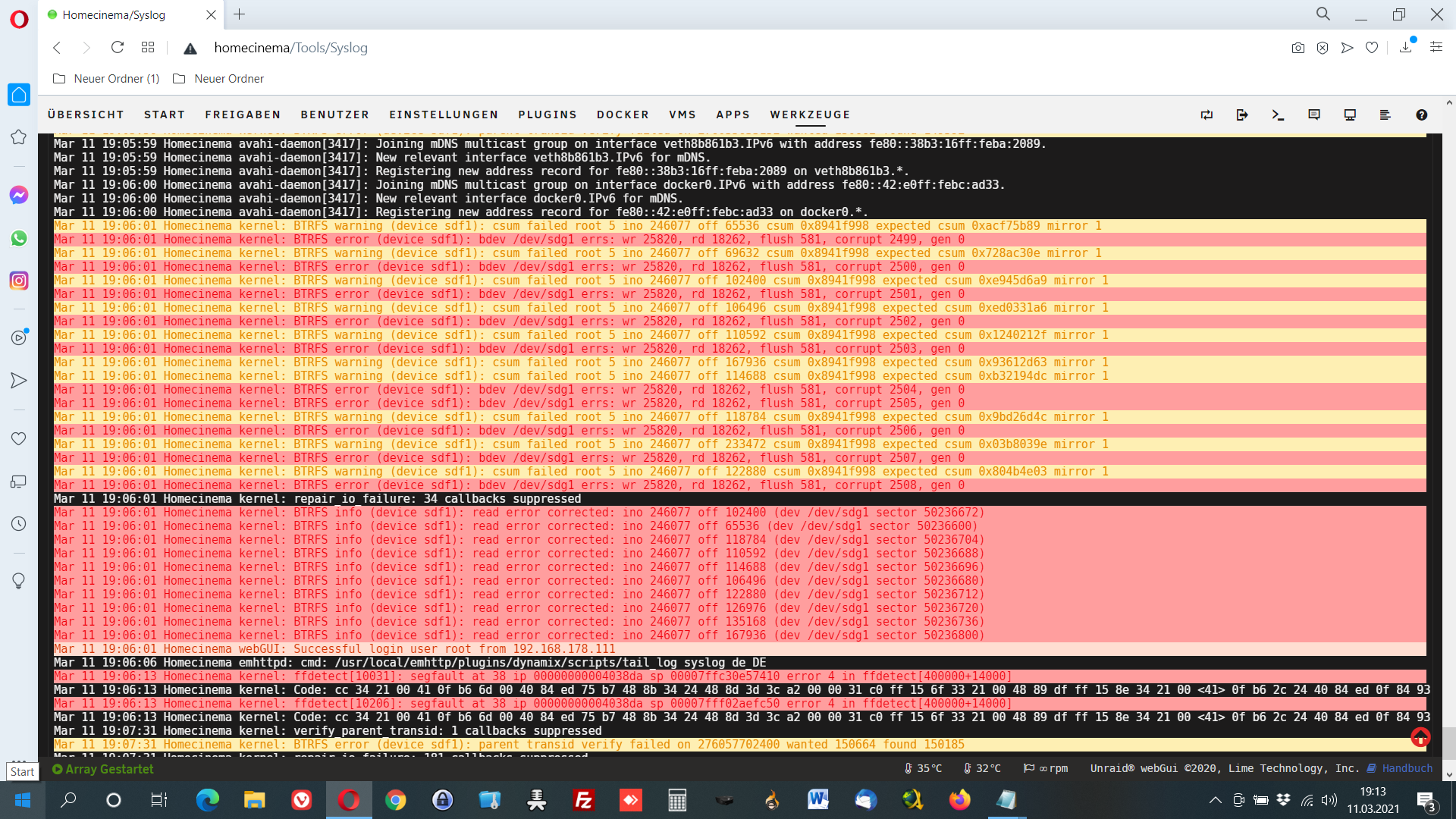

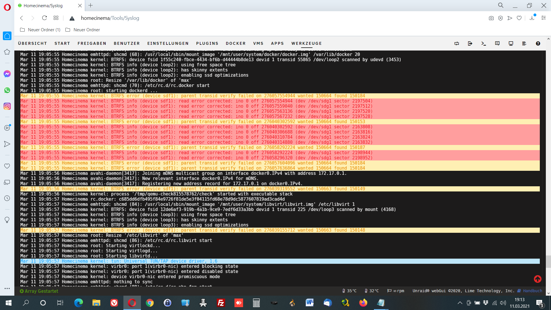

Hallo Freunde,
ich habe heute beim Start eine Warnung erhalten im Log steht viel Rot. Wer kann sage was es bedeutet. 573762491_Screenshot(69).thumb.png.cfec52d2ce2dbfc23460504178ea43fd.png1640019628_Screenshot(68).thumb.png.e9a9c50b258cc3404a4fe906bd8a85b6.png
syslog.txt
Es gab Lesefehler auf sdf. Welches Laufwerk das ist, siehst du in der Übersicht.

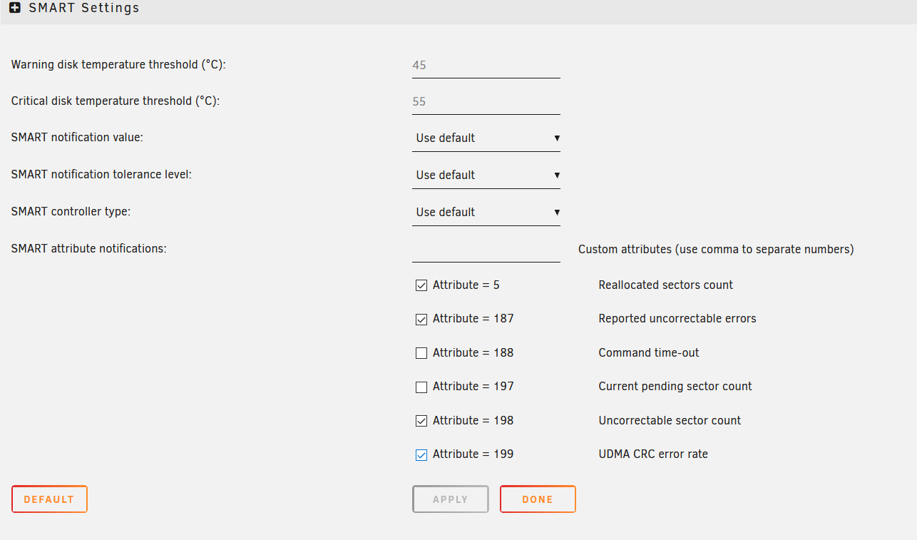

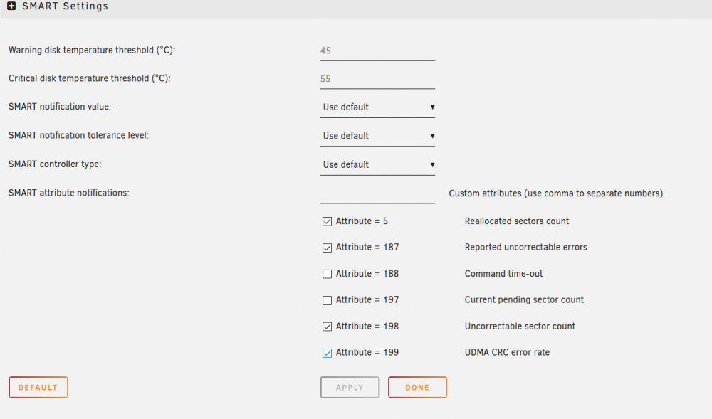

Der Fehler ist direkt im SMART auf der Platte gespeichert, den bekommst du nicht weg, ich hab mittelerweile auch 2 Platten bei denen das so ist, solange die Zahl nicht steigt ist alles gut, den Fehler kannst du ausblenden indem du auf den Blauen Text der Festplatte klickst und dann ein wenig runterscrollst und das deaktivierst (die Checkbox das Blau ist - Attribut 199):
Würde dir aber nicht empfehlen die zu deaktivieren weil dann werden dir keine weitern Fehler gemeldet, ob du mit der "Fehler" anzeige leben kannst musst du entscheiden... sonst kannst dir nur eine neue Festplatte kaufen (da wie schon oben geschrieben der Fehler auf der Festplatte gespeichert ist, ein CRC error sollte auch nicht schlimm sein hat meistens was mit der Übertragung, also Kabel, zu tuhen und das entsprechende Paket wird auch nochmal geschickt das den CRC Error ausgelöst hat damals also ist es kein schlimmer Fehler).
1 hour ago, ich777 said:
Meinst du diesen Fehler?
