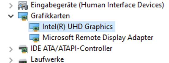

heisst dass die Grafikkarte ist da?
ich müsste doch jetzt ein Bild an meinem externen Bildschirm haben?!
der Bildschirm flackert zwar kurz auf, aber kommt nix an.
so Schluss erstmal... vielleicht hat ja noch jemand einen Tipp/ Versuch
Was sagen denn die Windows Anzeigeeinstellungen? Mehrere Monitore zu sehen? Erweitert bzw duplizieren aktiv?
ich kann ja jetzt nur per rdp zugreifen und da sehe ich keine weiteren Bildschirme
