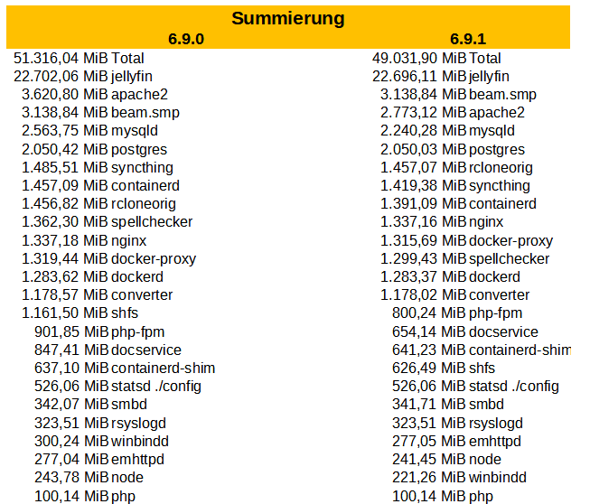

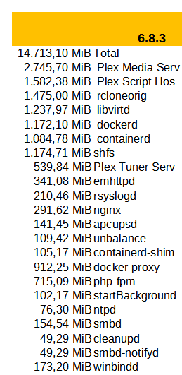

Müsste man am besten nach Prozessname summieren. Der erste Wert ist die RAM Nutzung in Bytes. Kann ich gerade nicht. Eventuell die Tage.
Anbei die Datei mit den summierten Werten. :)

Mir ist aufgefallen, dass ich nach dem Restore von 6.9.1 auf 6.9.0 auch in 6.9.0 einen erhöhten RAM Wert hatte.
Mir ist gerade aufgefallen, dass der erste Wert die pid ist und nicht die RAM-Auslastung. Außerdem sind es KiB und nicht Bytes. Ich habe die Tabelle nun mal in MiB umgerechnet und entsprechend sortiert:
Diese Differenz ist aber weit entfernt von den 10%, die du im 1. Beitrag beschrieben hast.
Warum belegt Jellyfin eigentlich so viel?
ram-auslastung.ods

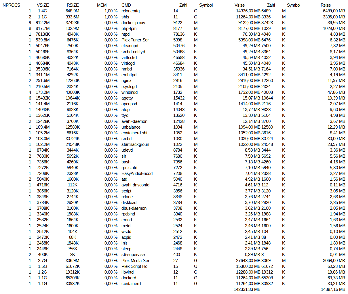

Ich habe auch mal bei mir verglichen. Es scheint, dass der vsz Wert von ps nicht wirklich den genutzten RAM widerspiegelt:
Denn ich habe von 64GB nur 9% belegt, was 5,76 GB entspricht und nicht ~14 GB wie im Screenshot zu sehen.
Mal sehen was vsz wirklich bedeutet.
EDIT: Ok, es scheint wir brauchen "Resident Size":
https://stackoverflow.com/a/561450/318765

Es gibt zwei Messmethoden. VSZ und RSS.
Laut der Liste hast du 50 GB belegt. Ich denke nicht, dass das stimmt. Daher sollten wir mal versuchen RSS auszuwerten.

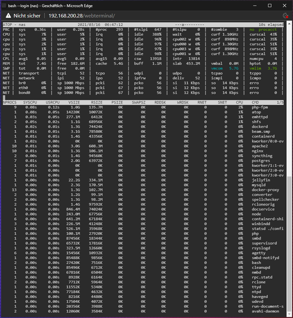

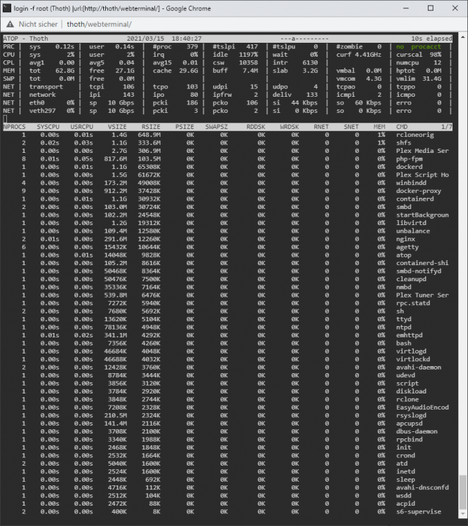

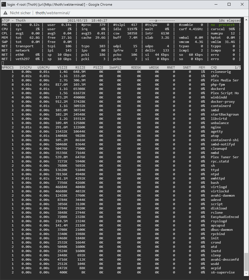

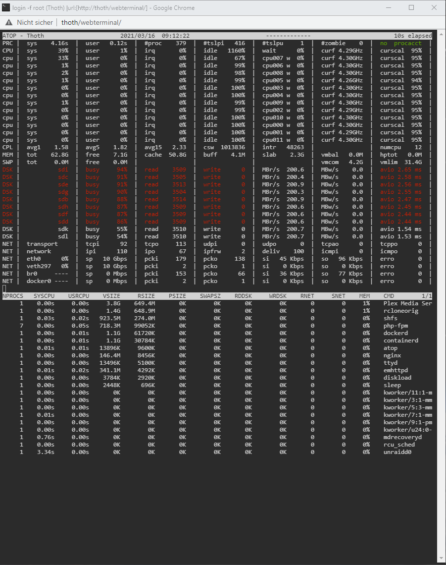

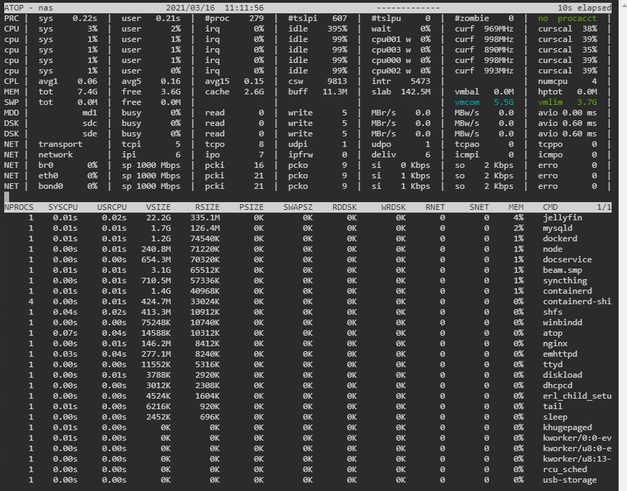

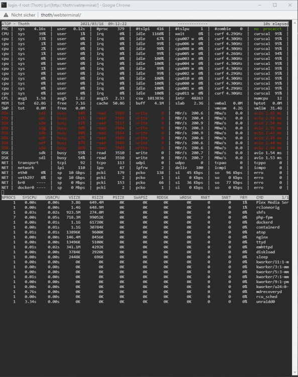

Ich habe es mal mit einem anderen Weg versucht. Über das Nerd Pack habe ich "atop" installiert und dann ausgeführt. Drückt man "p" wird nach Programm zusammengefasst:
Meine Auswertung bringt allerdings als rsize das raus was ps als vsz zurückgeliefert hat. Schon bekloppt:
Und ~14 GB sind wie gehabt noch deutlich mehr als 5,76 GB, die wirklich belegt sind laut Dashboard. Ich habe dann mit dem Kommando die RAM-Auslastung geprüft:

Wie kommt Unraid nun auf 9%?!
thoth-ram-usage-atop.ods
Ganz einfach: laut der Anzeige sind noch 57gb von 62gb verfügbar (ohne cache). Ergo sind sehr grob gerundet nur 9% belegt. Sind laut meiner Rechnung sogar nur 8%.

Habe jetzt mal in Jellyfin die automatische Bibliothek Synchronisierung deaktiviert.
War zuerst kurze Zeit schon mal auf 39% Auslastung und ~700M durch Jellyfin.
Durch die Deaktivierung bin ich jetzt auf 33%.
