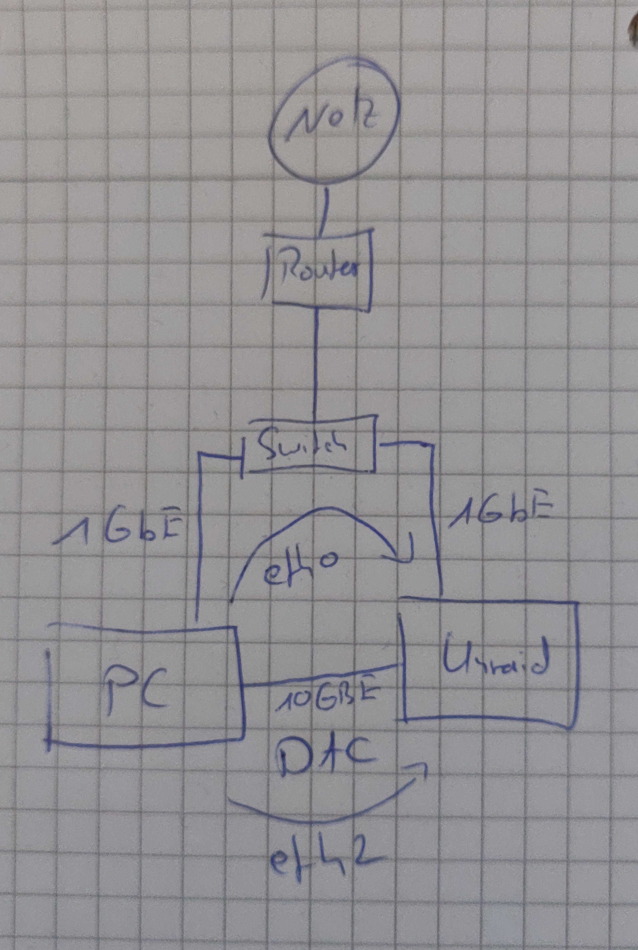

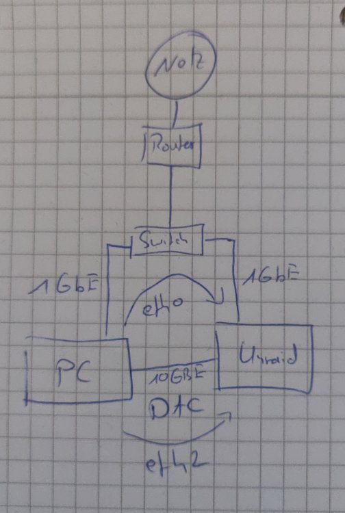

eine Frage zu den Netzwerk-Settings. Die Skizze unten zeigt mein Setup. Alle NICs werden erkannt. Der 1 GbE Port ist auf eth0 und der 10GbE Port ist auf eth2. Alle NICs haben eine statische IP.
Ich möchte Folgendes erreichen:
  • Die Kommunikation vom PC zum Unraid Server soll via 10GbE (eth2) stattfinden
  • Fallback via 1GBe über den Switch
  • Der Unraid Server selbst bzw. die Apps/Docker usw. sollen via 1GbE über den Switch zum Router ins Netz raus kommunizieren
Wie muss ich die Netzwerksettings dafür im Unraid und wahrscheinlich auch im Windows PC einstellen?
...Du musst auf jeder Seite der 10GBE Verbindung eine statische IP in einem anderen Netz definieren.
Fürs Fallback jeweils eine zweite Route über den 1GBE Pfad mit einer höheren Metrik.
Ich nehme an daß die festen 1G IPs vom Router geliefert werden.
Die festen 10G ips werden in Windows und in unraid eingetragen.
Ich würde da sehr klar trennen. Nutzt der Router 192.168.x.x dann würde ich die 10G Verbindung mit 10.x.x.x machen.
Dazu musst Du in unraid bridge und bond deaktivieren und die Karten separat betreiben.
Fallback hast Du eigentlich automatisch da Du eine 10G Verbindung zwischen Rechner und Server per ipadresse herstellst:
Eine Verbindung im Windows Explorer mittels \\Tower\Freigabe ist so automatisch 1G
Eine Verbindung im Windows Explorer mittels \\10.10.10.100\Freigabe ist automatisch 10G
Anwendungen die in unraid auf den Internetrouter konfiguriert sind laufen nur mit 1G vom PC aus.

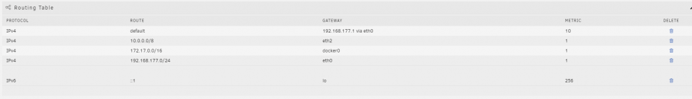

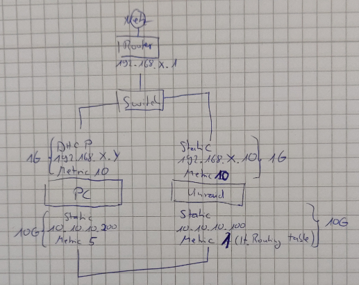

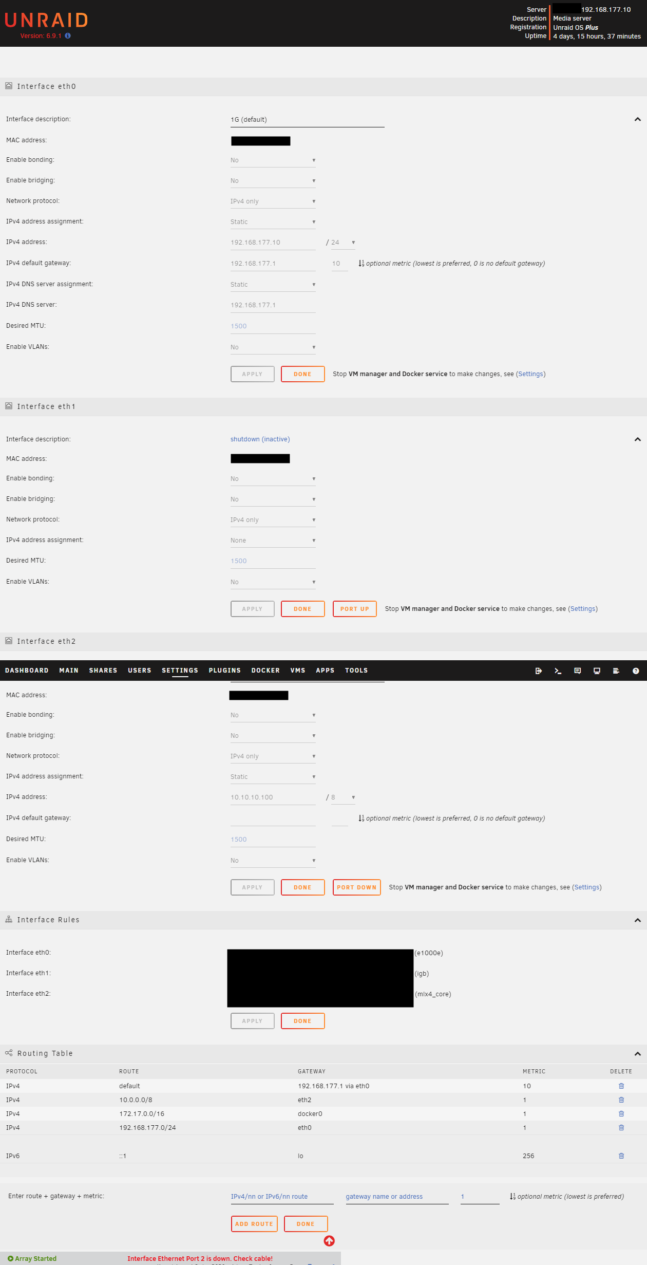

Habe das jetzt (glaube ich) so gemacht wie ihr beschrieben habt und das funktioniert so halb. Setup wie im Bild unten. Allerdings werden die Metriken irgendwie nicht wirklich bzw. unzuverlässig berücksichtigt. Nach meinem Verständnis müssten die kleineren Nummern Vorrang haben. Auf der PC Seite in Windows hat der 10G NIC einen Metrikwert von 5 der 1G eine Wert von 10. Auf dem Server ist Metrik 1 für 10G und 10 für 1G. Es sollte also von beiden Seiten zuerst die 10G und dann das 1G Verbindung benutzt werden.
In der Routing Tabelle hat der letzte IPv4 Eintrag noch eine Metrik von 1, ich weiß nicht wie/wo man die erhöhen kann, falls das überhaupt das Problem ist.
Es funktioniert wenn ich
  • den 1G NIC am PC in den Adaptereinstellungen deaktiviere (klar)
  • Wenn ich den 1G NIC wieder aktiviere für ca. 30 min, danach geht die Verbindung automatisch immer wieder über die 1G Route

Die Metrik der Route für die Verbindung im jeweils gleichen Segment ist egal....die Metriken wären nur für das failover relevant, bzw wenn Du dem PC sagst, dass "unraid" über mehr als eine Route erreichbar ist.
Lass das doch erstmal weg.
Für das Failover brauchst Du später eine zweite Route auf das jeweils andere Netz....allerdings muss da der Router mitspielen....was hast Du für einen Router?
Wenn Du zwei getrennte Netze hast und alle NICs funktionieren, musst Du um die 10G Verbindung zu benutzen, vom Windoof aus auch die 10G Adresse als Ziel angeben, beim share. also zB \\10.10.10.100\media wenn unraid auf 10.10.10.100 lauscht....
Die .100 hast Du zwar auf Deinem Zettel, aber die ist nicht im Screenshot ;-)
Welche IP hat eth2 auf dem unraid host?
Metrik beschreibt die Verbindungsqualität, wohin auch immer, oder den Kostenaufwand der Verbindung.
Siehe Full Settings Screenshot

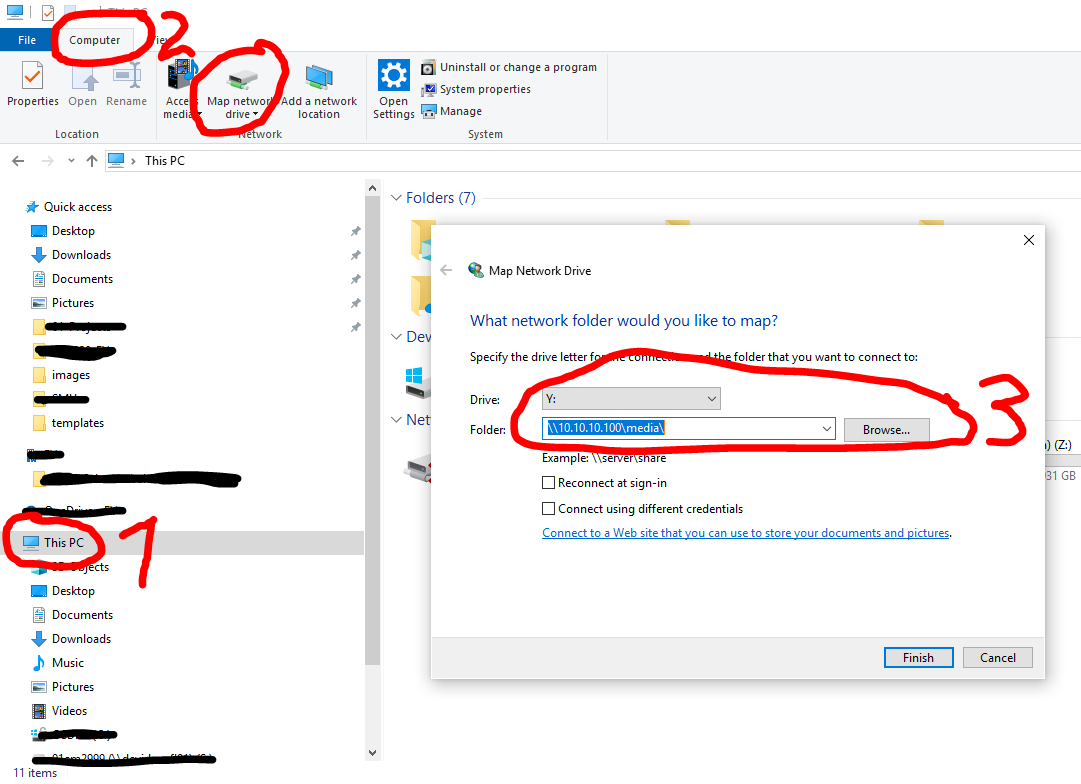

Ja, wie geht das denn? Shares werden ja Unraid-seitig erzeugt. Kann ich den Unraid Share in Windoof irgendwo editieren und da die 10.x.x.x IP explizit eintragen?
Bin gerade irgendwie überfordert 😅
Edit: die shares werden unraid-seitig für beide Netze freigegeben sein.
Du kannst, wenn Du den Pfad im Dialog eingetragen hast, auch auf "Browse" gehen ...sorry, habe hier kein dt. Windoof.
Und,  wie?
