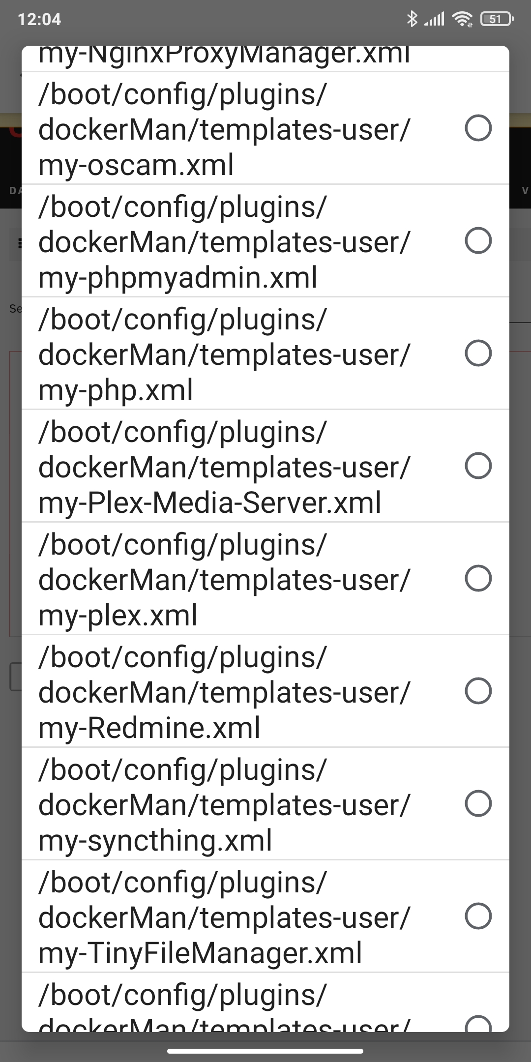

17 minutes ago, Thorsten said:
Aber wo werden die Template der Docker Container gespeichert.
Screenshot_2021-03-14-12-04-57-351_com.chrome_beta.thumb.jpg.e77d07251b690e0f2cf6d4fffe7beb4e.jpg
Sieht man ganz gut über den Config File Editor, wo die ganzen Dateien liegen. Ist aber alles auf dem Stick, den man ja eh komplett sichert.

Vielen Dank... Aber was meinst Du mit "Config File Editor" irgendwie stehe ich auf dem Schlauch.....
Das ist ein Plugin. Kannst du über Apps installieren. Ist dann nutzbar über Tools (Werkzeuge).
