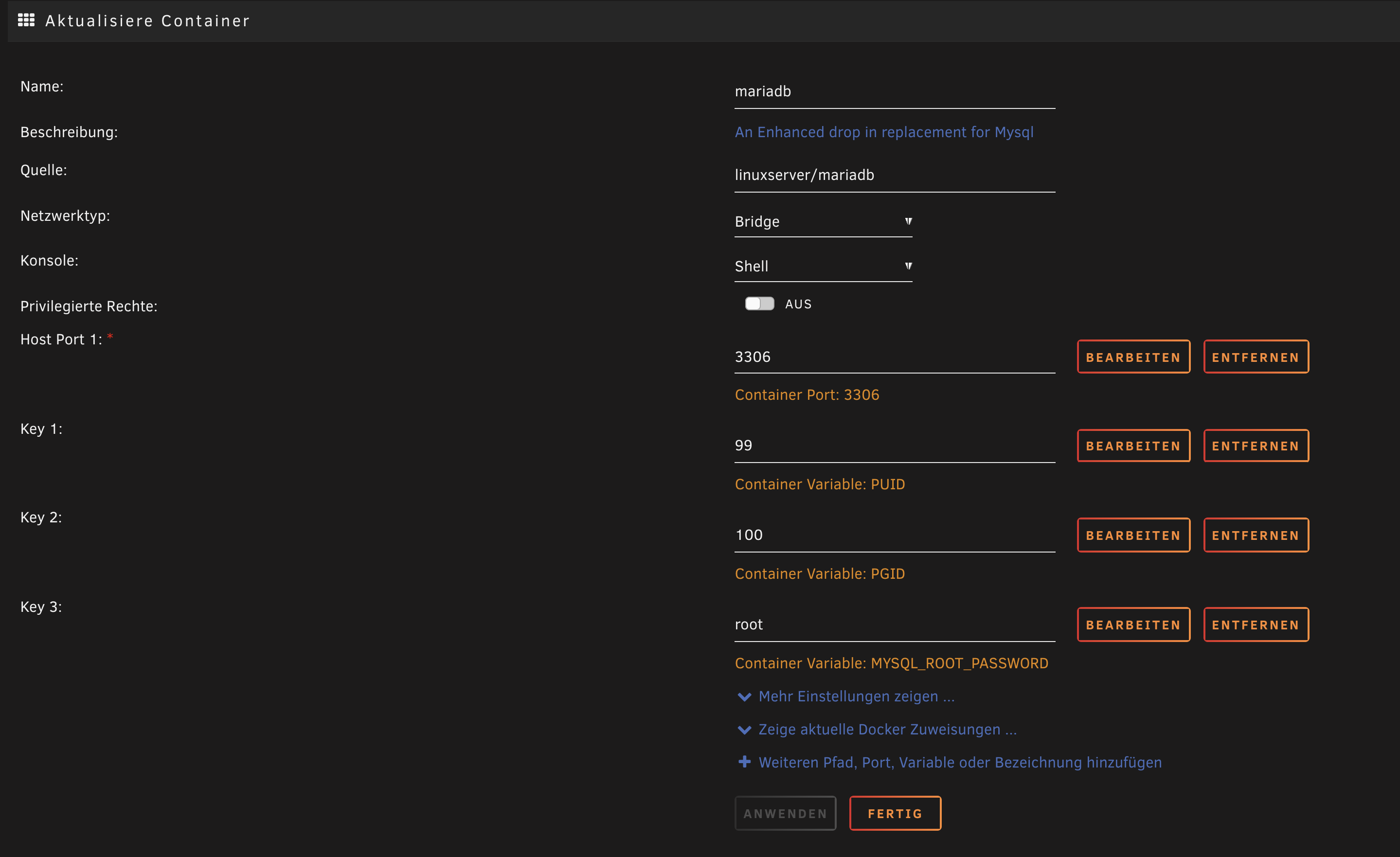

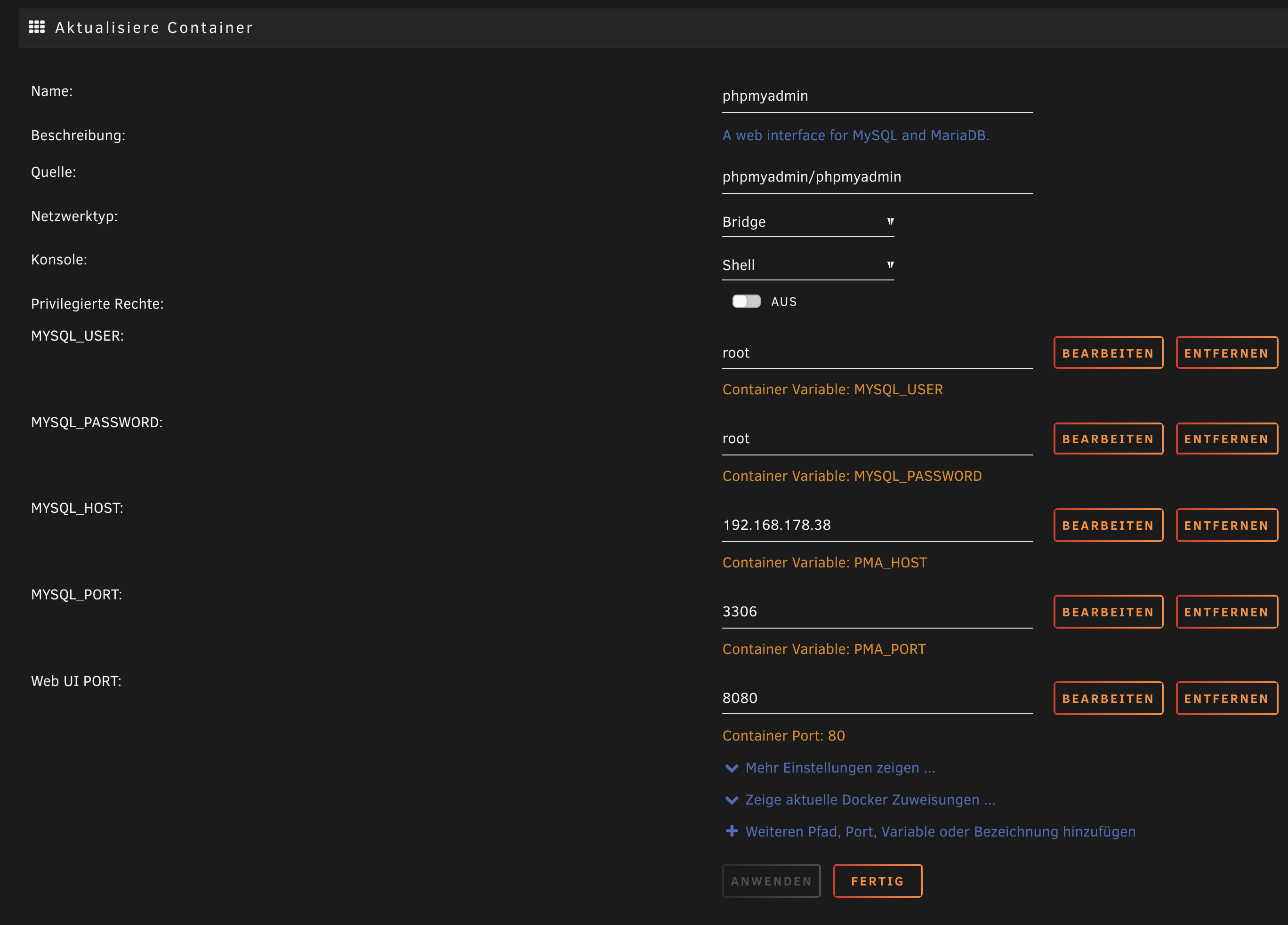

Ich hab mariaDB als Docker installiert nun wollte ich da eine Datenbank für fileRun anlegen. Ich komme aber nicht mit phpmyadmin auf mariaDB drauf.
Hier mal Screenshoots von den Dcokern:
Hm, einfach aufs MariaDB Logo bei Deinen Dockern klicken, und dann auf „Console“.
Dann hast Du Zugriff und kannst Datenbanken anlegen.
Zumindest habe ich es so gemacht. Oder verstehe ich gerade etwas falsch?
Meine Container sehen ähnlich aus und es funktioniert tadellos. Deine beiden Container haben allerdings bridge Netzwerk, ich verwende dagegen br0 Netzwerk (und kann somit eigene IPs vergeben).
