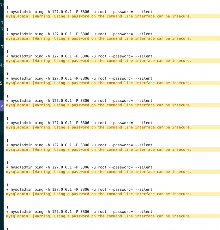

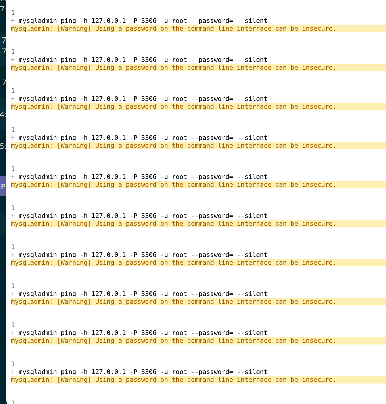

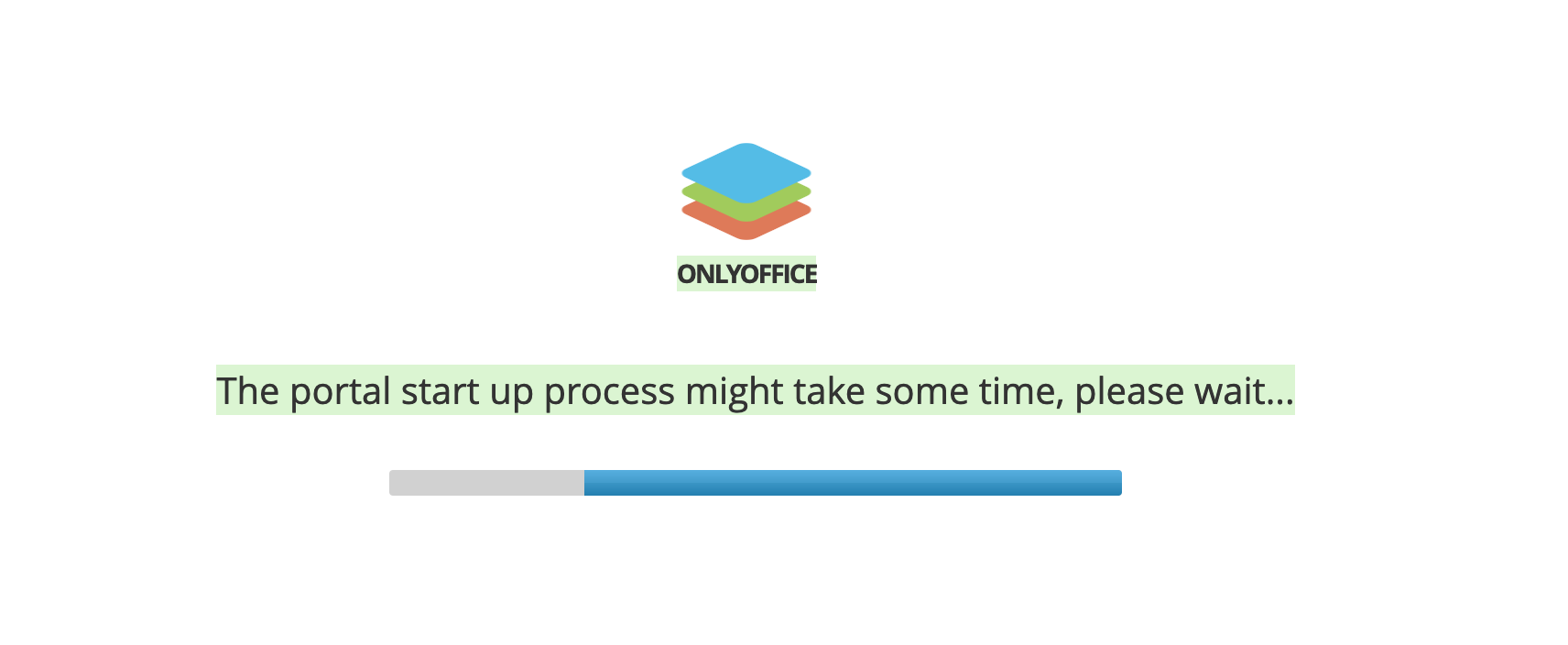

hab es noch mal installiert und nach dem er aufgehört hat was zu machen einfach eine stunde gewartet... es sit zwar installiert doch wenn ich ins protokoll schaue ist das zu sehen:
und wenn ich in die WebUI gehen kommt das und nichts weiteres egal wie lange ich warte...

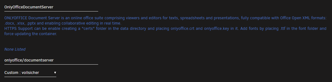

Nun versuche ich mich bei OnlyOfficeDocumentServer von chvb.

Videos dazu gibt es, aber ich verstehe das einfach nicht! In einem Video wird von diesen 3 Befehlen gesprochen die ich über die Shell ausführen soll:
mkdir /mnt/user/appdata/onlyofficeds/Data/certs
cp /mnt/user/appdata/letsencrypt/keys/cert.crt /mnt/user/appdata/onlyofficeds/Data/certs/onlyoffice.crt
cp /mnt/user/appdata/letsencrypt/keys/cert.key /mnt/user/appdata/onlyofficeds/Data/certs/onlyoffice.key

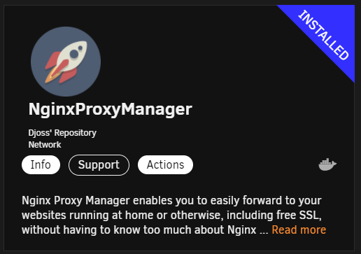

Das kann nicht gehen, weil du keinen Let's encrypt (LE) Container verwendest (welcher das auch immer sein soll), sondern NPM. Ich weiß aber auch nicht was das bringen soll, weil die LE Zertifikate eh nur 90 Tage gültig sind. Dann müsste man ja alle 90 Tage das Zertifikat kopieren?!

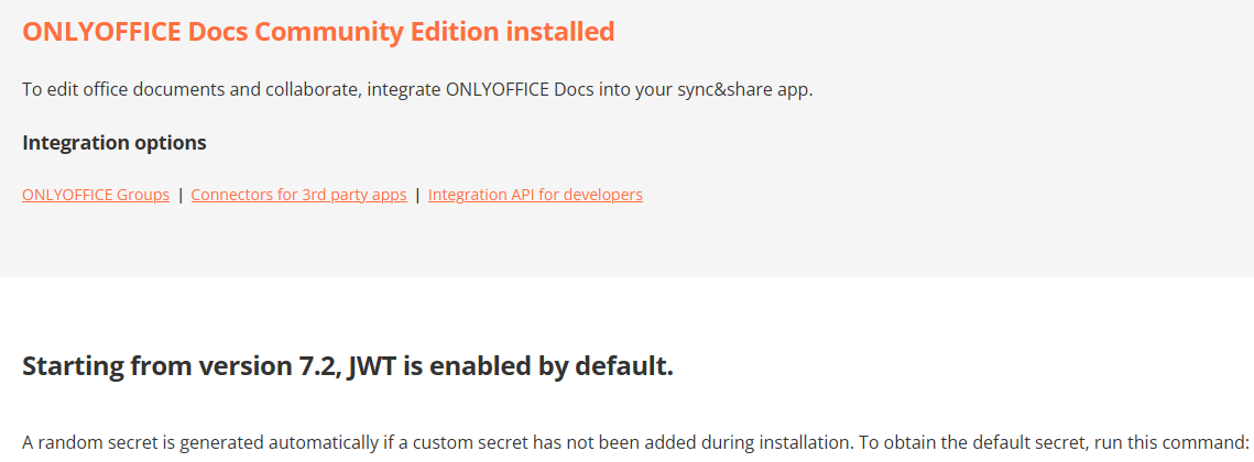

Ich nutze den Linuxserver Nextcloud container (intern aktualisiert auf 25.0.5) Ich habe Onlyoffice installiert. Als DocuemntServer habe ich folgenden Container, eingebunden in das Dockernetzwerk, das auch der Nextcloud nutzt:
Diesem Server habe ich ein secret Key gegeben bei der Installation und einen andere Port, da 8080 schon belegt war.
Aus diversen Anleitungen habe ich entnommen, dass ich den DocumentServer exponieren muss, daher habe ich in cloudflare einen neuen C-Name erstellt und per NGINX Proxy Manager die Domain an den Container weitergereicht.
Dieser zeigt jetzt (auch von außen, soll das so?) folgendes wenn man die Domain aufruft:
In Nextcloud selbst habe ich die Domain und den in der Installation des DocumentServer Containers erstellten secret Key hinterlegt und auf Speichern gedrückt.

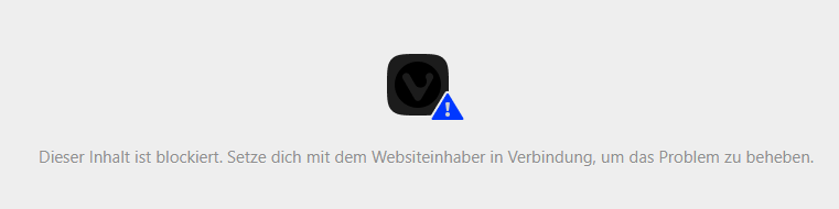

Es gibt kleinen Fehler, allerdings klappt einfach das erstellen oder öffnen von Dokumenten trotzdem nicht.. In Firefox zeigt sich beim Versuch etwas zu öffnen einfach das Hintergrundbild und es passiert nichts mehr, in Vivaldi (Chromium) komme folgende Fehlermeldung:
An welchen Stellen mache ich etwas falsch?
Check mal über die Chrome Entwickleroptionen welche URLs er versucht zu laden und was dann da genau fehlschlägt.
