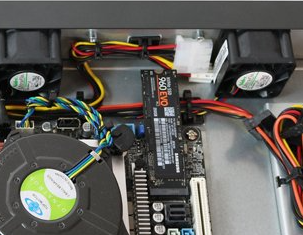

  • Es kann zusätzlich eine M.2 PCIe SSD verbaut werden? Kann diese Platte dann den USB-Stick ersetzen?
Die siehst du "professionell montiert" sogar auf dem Produktfoto ^^
Die wirst du aber nicht benötigen, da ein reines SSD System eh schnell genug ist.
