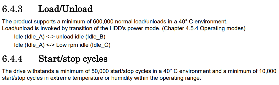

18 minutes ago, Ford Prefect said:
die WD REDs, von denen die abgeleitet sind, haben 600tsd load/unload Zyklen im Datenblatt.
Das dachte ich auch immer, stimmt aber nicht nicht. Es sind 50k. Die 600k beziehen sich nur auf den Wechsel zwischen Leerlauf und Lesen/Schreiben:
Bei 4 Spinups pro Tag, hält die Platte also nur 34 Jahre ^^
Würde die Platte allerdings 50x pro Tag anlaufen, also ca alle 30 Minuten, dann wäre bereits nach 3 Jahren Schluss.
