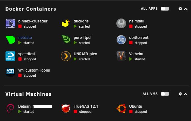

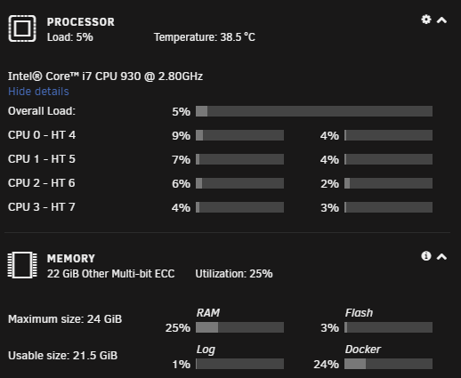

Moi j'ai fait mon Unraid sur mon ancienne config de pc
Motherboard: ASUS P6X58D-E
CPU: Intel I7 930 socket 1366
Memory: 22gig - 3x 2 GB GSkill and 2x 8 GB Patriot DDR3 1600mhz
Boot OS clef usb: sandisk cruser 32gig
Network Card : 2 ports gig - 82576-2T-X1(E1G42ET)(Intel-1pc) (CA)
Storage: 5x Seagate 4TB
Cache : 2x SSD Kingston 480gig
PSU: EVGA 430
Je roule tout ca
image.png.e6e821ca2de35e3651c19845587b8ca3.pngimage.png.a5490f85a8d8525fece7a0761118e47e.png
3 machines virtuel, mais une seul roule en permanence, les autres c'est pour des TEST.

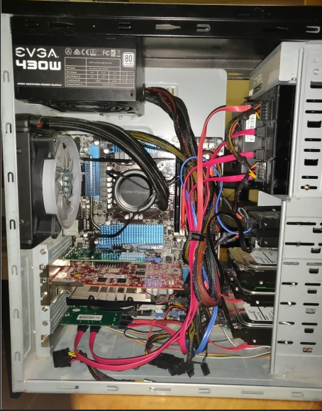

Le conseil que je peux te donner aussi pour la duré de vie de test disque est la ventilation de ton boitier.  Il est important que ton boitier respire et que l'air circule.
On les voient pas mais, il y a une fan en avant du boitier qui pousse l'air vers l'arrière pour les 4 disques du bas, et la bay de 4 disques a aussi un ventilateur.  Sinon mes disque se tenait a 39 degrés, depuis ce temps il se tienne proche du 30-31 degrés.
