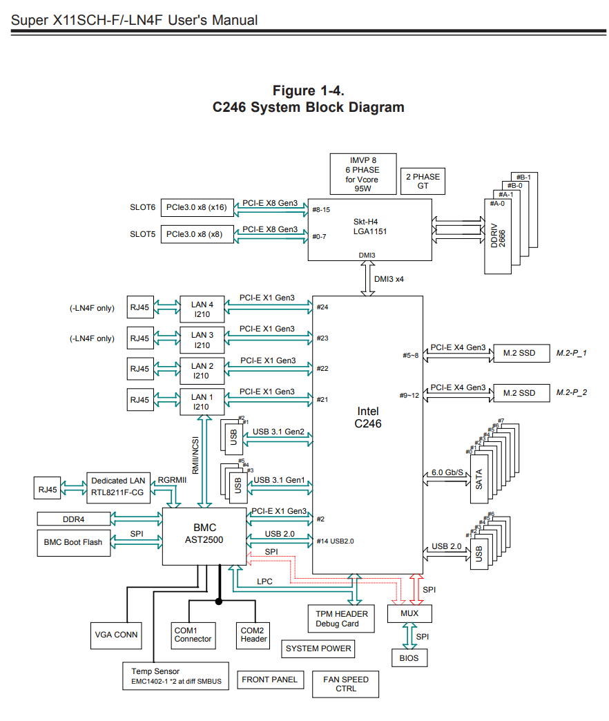

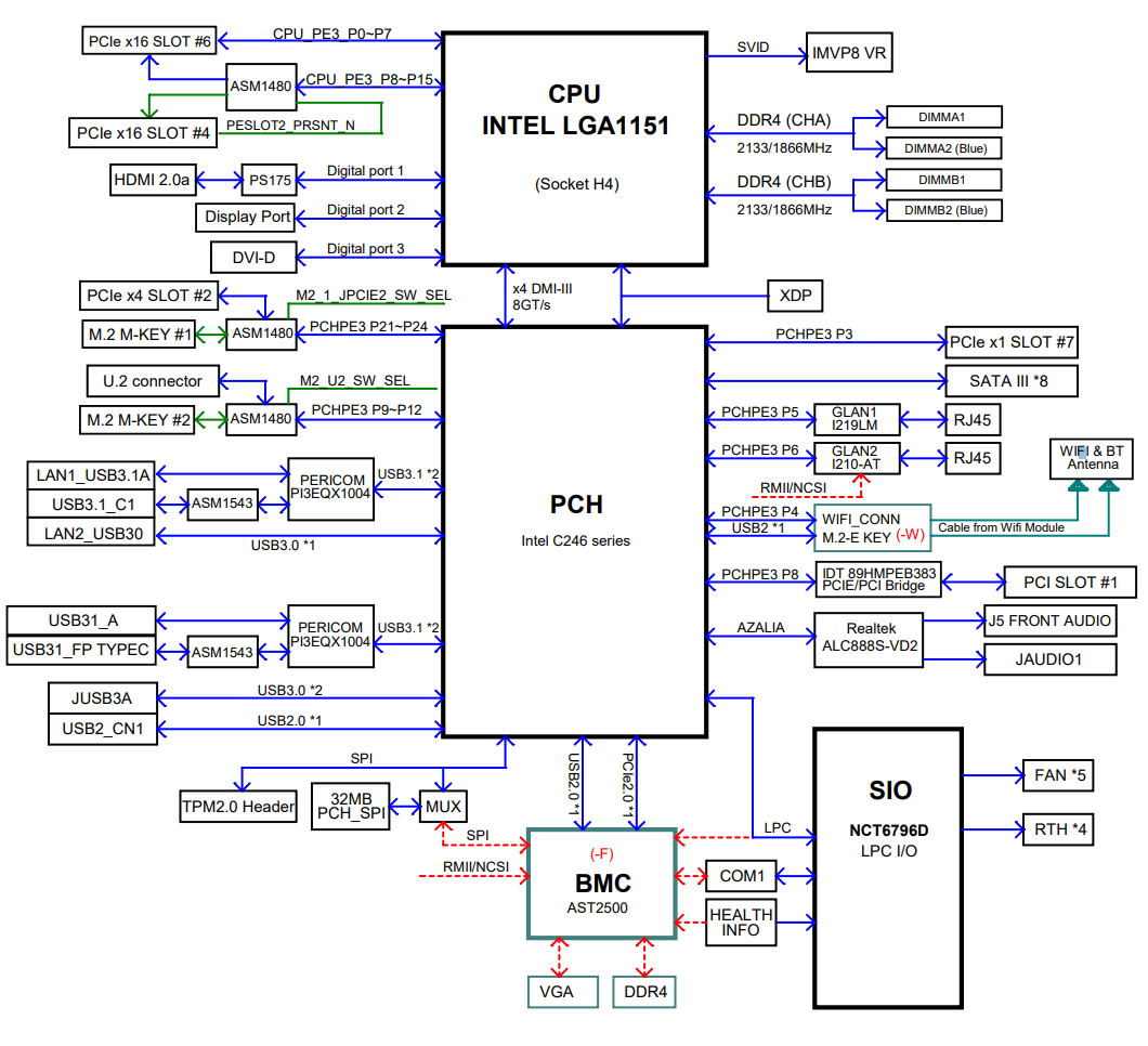

Bei beiden Boards liegen beide M.2 auf dem Chipsatz, wobei das X11SCA-F noch einen ASMedia ASM1480 Demultiplexer vorgeschaltet hat:
Ob das einen Nachteil bedeutet? Ich denke schon. Denn bei einem RAID läuft ja die gesamte Bandbreite beider M.2 durch den DMI und der hat nur x4. Wenn ich also nicht total falsch liege, werden beide M.2 schlussendlich jeweils nur x2 liefern können. Müsste man mal Supermicro fragen. Das ist jetzt keine mega Einschränkung, aber wie hebt sich das Supermicro dann noch vom günstigen Asus P11C ab (das beide M.2 mit x2 anbindet):

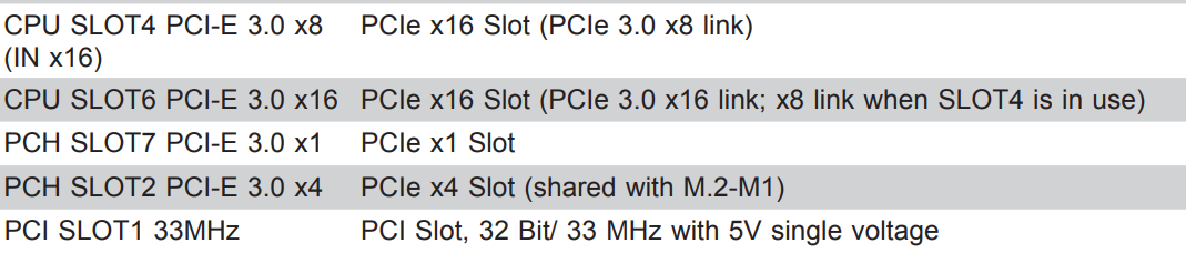

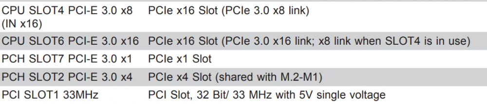

Jedenfalls teilen sich beim X11SCA-F der x4 Slot und ein M.2 Slot die Bandbreite und der letzte große Slot ist nutzlos (PCI 33 Mhz):

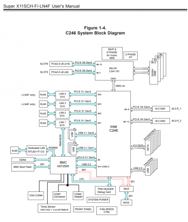

Das X11SCH-F hat dagegen bereits physisch nur x8, x8 und 2x x4 M.2. Da wurden die x1 Slots vermutlich für die 4 LAN Buchsen und das IPMI geopfert.
Für eine HBA Karte und 2x M.2 werden natürlich beide gehen. Falls du mal über eine GPU nachdenkst, wäre vermutlich das X11SCA-F besser, weil da der Abstand der Slots größer ist.
