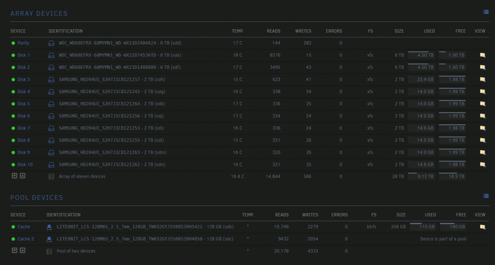

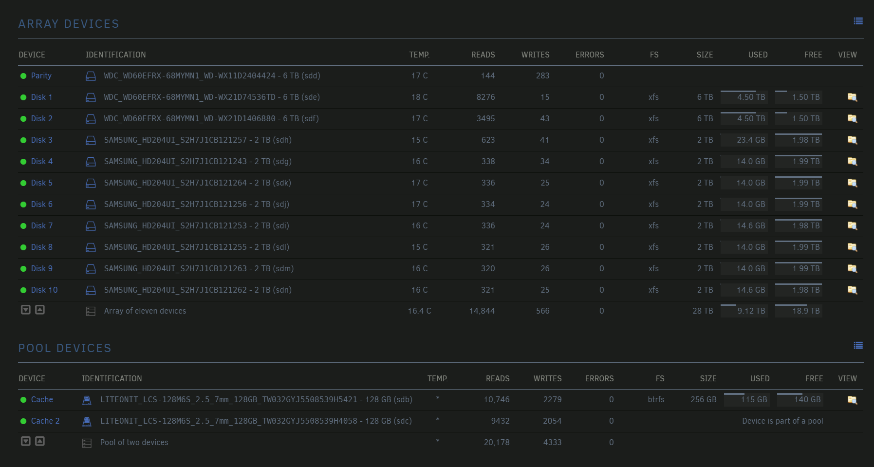

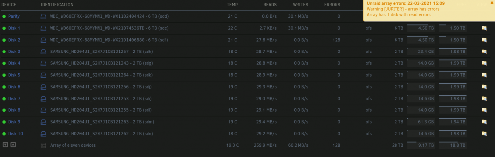

Anbei noch ein Screenshot von der Array Aufteilung.
Grüße, Chris

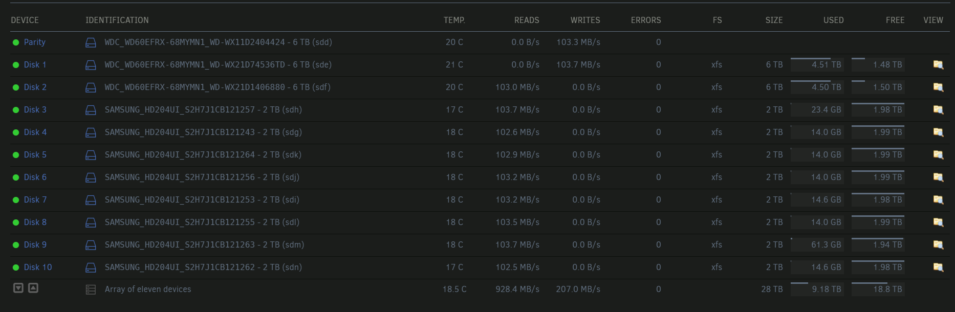

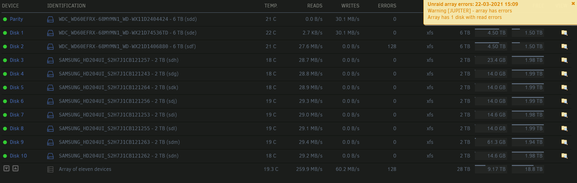

Ich habe versucht den Fehler zu provozieren, die Parity Disk war im Standby, Cache war auf dem Share auf
No gestellt. Die Daten wurden auf eine der Samsungs geschrieben und die Parity Disk ist auch aufgewacht.
Screenshot und Diagnostic anbei.

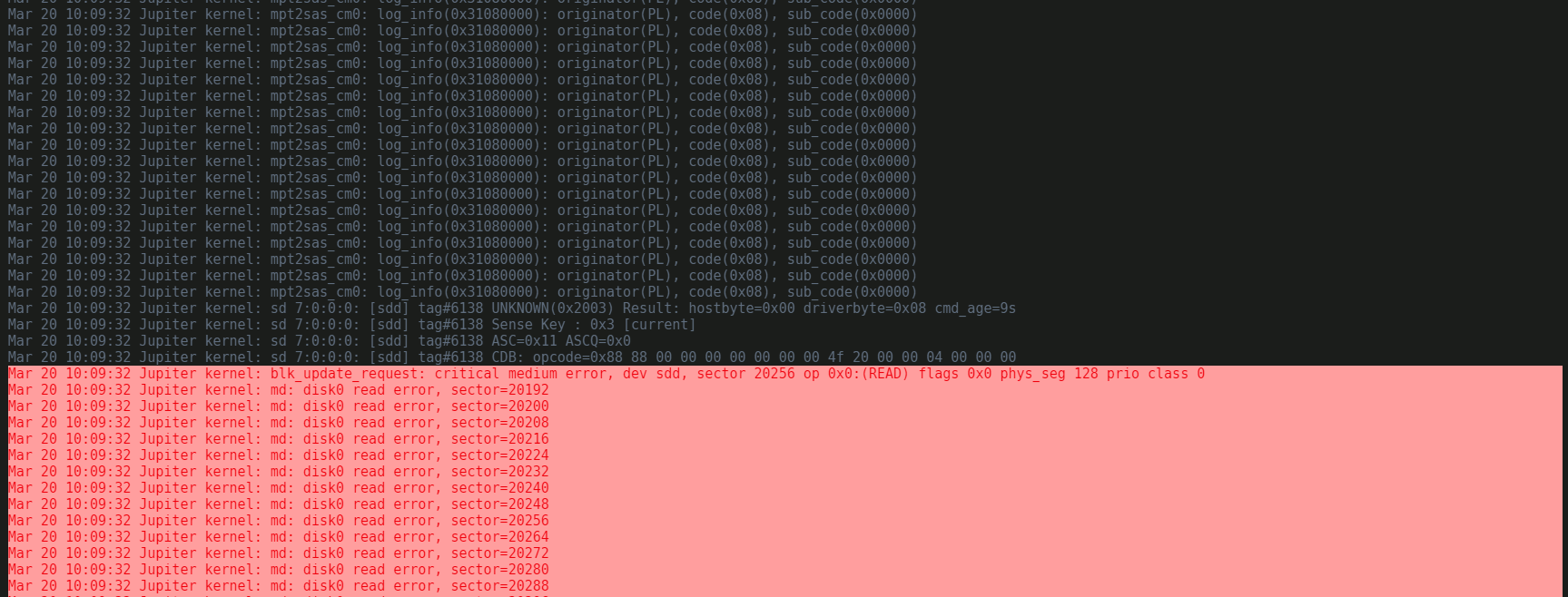

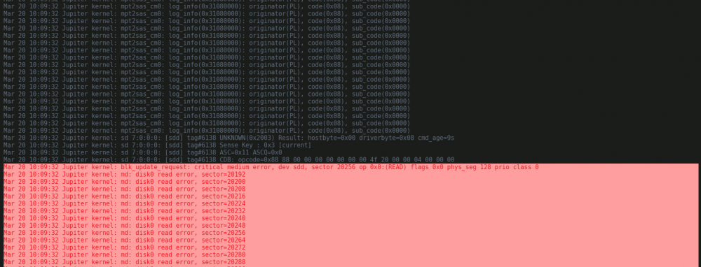

Hier nochmal ein Ausschnitt aus dem Syslog, der Sektor steigt noch eine Weile weiter in
8er Schritten.
Mar 20 10:09:32 Jupiter kernel: mpt2sas_cm0: log_info(0x31080000): originator(PL), code(0x08), sub_code(0x0000)
### [PREVIOUS LINE REPEATED 30 TIMES] ###
Mar 20 10:09:32 Jupiter kernel: sd 7:0:0:0: [sdd] tag#6138 UNKNOWN(0x2003) Result: hostbyte=0x00 driverbyte=0x08 cmd_age=9s
Mar 20 10:09:32 Jupiter kernel: sd 7:0:0:0: [sdd] tag#6138 Sense Key : 0x3 [current]
Mar 20 10:09:32 Jupiter kernel: sd 7:0:0:0: [sdd] tag#6138 ASC=0x11 ASCQ=0x0
Mar 20 10:09:32 Jupiter kernel: sd 7:0:0:0: [sdd] tag#6138 CDB: opcode=0x88 88 00 00 00 00 00 00 00 4f 20 00 00 04 00 00 00
Mar 20 10:09:32 Jupiter kernel: blk_update_request: critical medium error, dev sdd, sector 20256 op 0x0:(READ) flags 0x0 phys_seg 128 prio class 0
Mar 20 10:09:32 Jupiter kernel: md: disk0 read error, sector=20192
Mar 20 10:09:32 Jupiter kernel: md: disk0 read error, sector=20200
Mar 20 10:09:32 Jupiter kernel: md: disk0 read error, sector=20208

hdparm.txt
Das Feature war bei all meine WD Platten aus. Die Herausforderung war das Tool erstmal aus eine .deb Paket zu
kriegen, weil ich auf dem Server nicht kompilieren kann ;)
root@Jupiter:~# idle3ctl -g /dev/sdd
Idle3 timer is disabled
root@Jupiter:~# idle3ctl -g /dev/sde
root@Jupiter:~# idle3ctl -g /dev/sdf
Die Platten legen sich allerdings trotzdem schlafen, im Smart log steht ja auch daß der Fehler im Standby aufgetreten
ist. So langsam bin ich mit meinem Latein am Ende ich überlege ob ich mich nicht einfach von den HDDs trennen soll.
Die uralten Samsungs machen gar keinen Ärger.
Du schließt vermutlich Ärger mit dem SAS Treiber aus, oder? Und es deutet alles darauf hin daß Plattenintern etwas schief
läuft nach allem was wir bisher zusammengesammelt haben, oder?
Für dieses LCC Problem gab es ein Firmwareupdate seitens WD, das hatte ich damals bei allen 3 HDDs durchgeführt.
Was denkst Du, macht es Sinn Backplane Slots zu tauschen?
Edited by Pippowicz
Das betrifft doch nur die Parität oder? Dann könntest du ja nur die tauschen.
Beim Rest bin ich überfragt. Das einzige was man noch probieren könnte, wäre ein anderer Anschluss am Board.
Hier selber Fehler und angeblich Disk kaputt:
Aber ich muss noch in die ZIP schauen ob der Smart Fehler hatte.
Im Moment ja, ich müsste mal versuchen ohne Cache auf eine der anderen WDs zu schreiben. Ganz sicher
bin ich mir da nicht - ich muss zugeben daß das nicht das erste mal war.
Mir ist es nur das erste mal aufgefallen als ich auf die 6.9 Beta / RC geupdated habe und dann hab ich wieder
ein Rollback gemacht und alles war gut. Ich meine es waren damals aber ALLE WD Reds betroffen.
Nein, das betrifft die anderen WD Reds auch. Reconstruct Write ist an, deswegen wachen alle HDDs auf,
bisher haben aber nur die REDs Ärger gemacht.
Schreiben auf Platten ohne Standby:
Schreiben auf Platten mit Standby:
Ich häng hier auch nochmal die Aktuelle Diagnostic an und probier noch ne Weile ob ich das auch provozieren kann
wenn die Platten nicht im Standby sind.
Die Temperatur würde ich nun auch ausschließen wollen, die Platten waren warm (20°C)
jupiter-diagnostics-20210322-1513.zip
Edited by Pippowicz
Ja, das ist dann komisch. Es werden ja wohl kaum alle drei gleichzeitig defekt sein und alle den selben Fehler haben. Wobei, Murphy würde widersprechen ^^
Lies doch mal die sdf komplett aus in den Mülleimer:
dd if=/dev/sdf of=/dev/null bs=128k
Kommt es dabei zu Lesefehlern?
Im Fehlerfall oder einfach so? ;)
Ich stress grad die HDDs ohne Standby. Wenns mir stinkt dreh ich Dein Kommando rum...
Edited by Pippowicz
Einfach so. Damit mal alle Sektoren ausgelesen werden. dd liest die komplette Platte von vorne bis hinten aus.
Ich weiß was dd macht, nur die Ideen fehlen mir jetzt so langsam ;)
Danke für Deine Hilfe, ich habe Deinen Code mal in drei Screen Sessions gepackt und lass mal alle WDs ins Nirvana kopieren ;)
