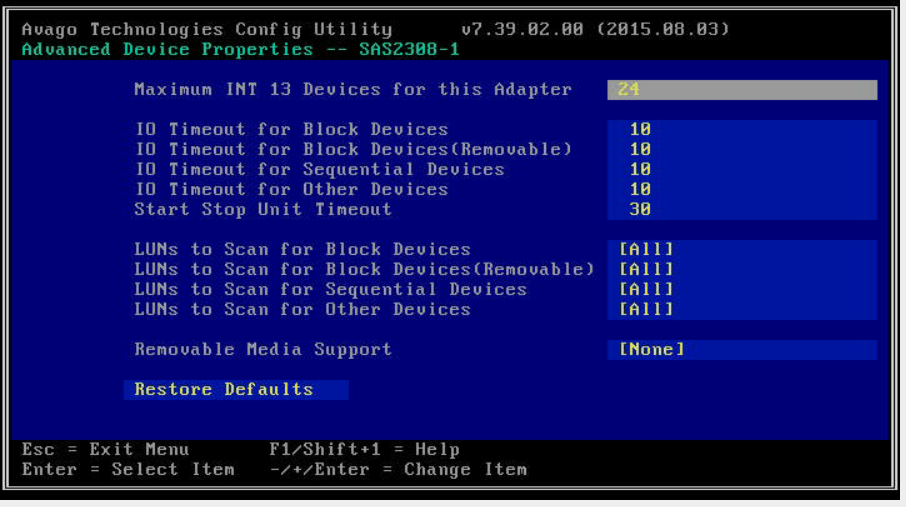

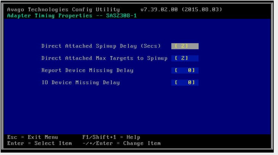

Das LSI Bios und die Firmware ist aktuell, ich hab aber auch hier das OPROM mal aktiviert und reingeschaut, nichts
auffälliges bis auf ein paar EInstellungen, später mehr dazu (mit Screenshot).'
Den internen LSI Controller kann ich naturgemäß nicht im PCIe Slot umstecken, der muss so bleiben. ;)
Das Power Management habe ich im BIOS für ALLE PCIe Geräte ausgestellt - das war an.
Powertop nutze ich nicht.
Zum Controller BIOS aka Option Rom (lasse ich normalerweise nicht laden weil ich nicht von SAS booten möchte):
Hier gibts einstellbare IO Timeouts im Controller BIOS, wirken die auch wenn das OPROM im Mainboard BIOS deaktiviert
ist? Ich konnte dazu nichts finden
Die Spinup Delays haben mit dem Problem vermutlich eher nichts zu tun, außer vielleicht "IO Device Missing Delay"
