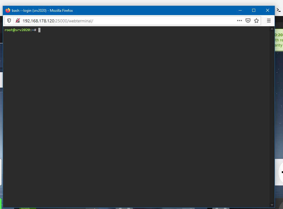

Du klickst auf das >_ Symbol, (im Screenshot neben dem X der blauen Windowsl Titelleiste
Es öffnet sich ein neues Fenster und in diesem tippst Du ein:
ethtool eth0
und drückst Enter.
Sieht dann etwa so aus:

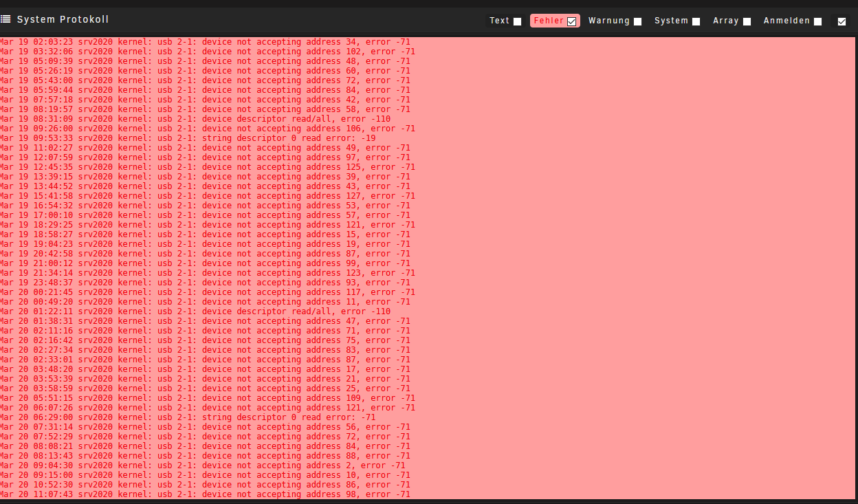

Mit Bug report mein @mgutt wahrscheinlich ein System Protokoll? Unter Werkzeuge/Tools.
Draufklicken und dann wahrscheinlich am besten hier:
Nur den Haken bei Fehler drin lassen und das mal hier reinkopieren.
etwa so:

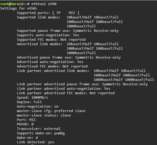

Hier die Ausgabe von Ethtool:
Laut hier bedeutet "d", dass es deaktiviert ist:
https://www.thomas-krenn.com/de/wiki/Wake_on_LAN_unter_Linux

Was ist denn bei dir mit USB los ^^
Keine Ahnung ist mir auch neu
