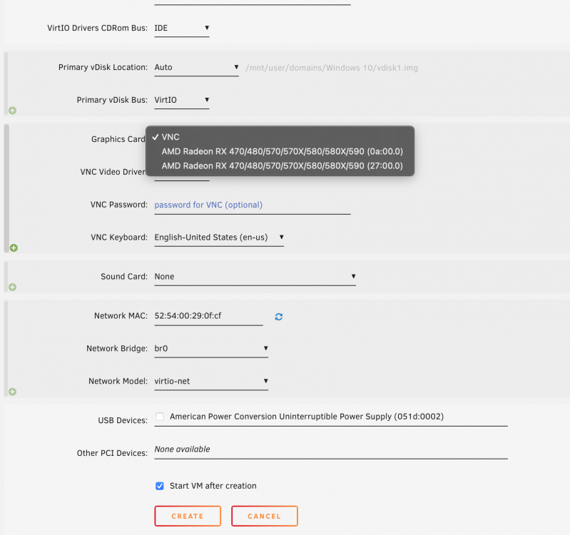

habe nun heute mittag das Radeon TOP installiert...
aufeinmal kann ich die Karten in der VM sehen...
und auswählen
jetzt bleibt noch die kleine Nvidia...

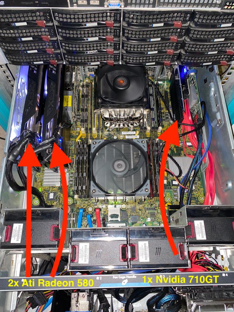

dieses alte Board hat kein M.2 slot, da sind 2x CPUs drinnen, die 2x das gleiche haben, Links und Rechts vom Board...
3x PCIx8 und 2x PCI x1x3x8x16 steht mal da
dann die Rambänke sind beide Seiten gleich..
und eben 2x Cpus...
richtiger HP Server...
habe eine andere Lösung gefunden...
habe beide 8GB Grafikkarten ATI auf eine Seite genommen...
und die kleine Nvidia auf die andere Seite des Boards ...
jetzt funktionierts...komischerweise
ich mach mal Fotos, dann sehe auch die anderen, wie eine wahrscheinlich Lösung sein kann
Dann sind evtl die Lanes ausgegangen. Du hast ja 2x x16 für die beiden ATI. Also 32. Die CPU kann 40, wobei ich nicht weiß wie viele Lanes noch für andere Komponenten auf dem Board drauf gehen. Ich tippe darauf, dass du im BIOS die Slots auf x8 umstellen kannst und dann drei GPUs auf einer Seite betreiben kannst.
was heist das " wird beim Booten an VFIO gebunden?
wenn ich die Säckchen setze, dann kann ich sie an einer VM binden?
Gerät per Checkbox auswählen und dann neu starten heißt an VFIO binden und das heißt, dass Unraid das Gerät vollständig ignoriert, also keinerlei Treiber dafür installiert. Dann steht dieses Gerät exklusiv für eine VM zur Verfügung.
