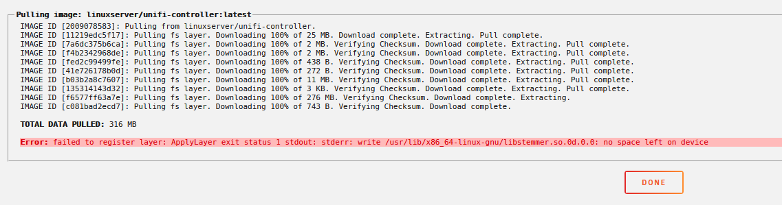

Moin zusammen,
wollte gerade den Docker für UniFi installieren als mir das System sagt das nicht genügend Speicherplatz vorhanden wäre. Habe dan ins Dashboard gewechselt und dort konnte ich dann sehen das die Memory Auslastung der Docker bei 96% liegt (siehe Bild). Ich verstehe jetzt nicht ganz warum das so ist... Das heißt ja, das die Dateien der Container im Arbeitsspeicher liegen??? Ich denke das ich irgendwas in den Einstellungen falsch gemacht habe, ich weiss leider nur nicht wo ;-) ... Da ich eine SSD als Cache eingebaut habe, sollte es ja so sein, das die Datein dort drauf liegen ... Hat jm eine Idee was ich falsch gemacht haben könnte?

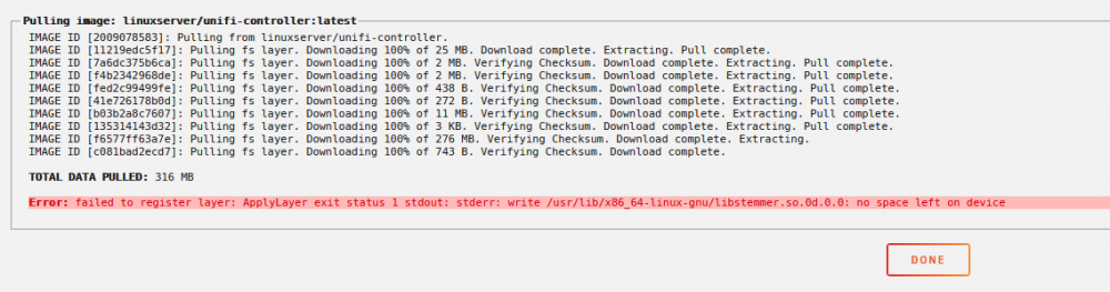

Das bekomme ich als Meldung wenn er den UniFi Controller installieren möchte

Moin, die Dateien der Container liegen nicht im Arbeitsspeicher, sondern in einem Festplatten-Abbild, welches eine feste (aber einstellbare) Größe hat. Wenn nun "zu viele" Docker installiert werden, passen die nicht mehr in das Festplatten-Abbild "docker.img" rein und du bekommst diese Meldung.
Du musst also zuerst unter settings/Einstellungen gehen und unter dem Punkt "Docker" alle Docker beenden und anschließend kannst du die Größe des docker.img anpassen.
Danach kannst du Docker wieder starten.

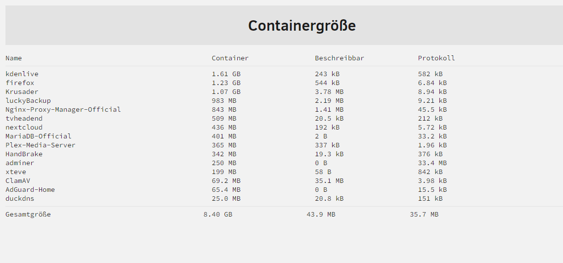

Welche Container hast du installiert? Einer davon speichert scheinbar im docker.img Dateien ab, die da eigentlich nicht hingehören. Zumindest braucht man echt sehr viele Container um das docker.img regulär voll zu bekommen.

Hallo,
ich muss das Thema mal aufgreifen. Hab auch ne Docker.img Auslastung von 70%. Wie kann ich rausfinden ob ein Docker daten im img schreibt?
