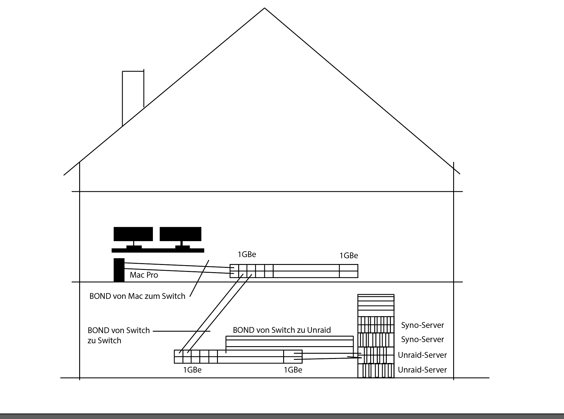

wie ich Arbeite:
Schneiden auf der Festplatte vom Mac (Superschnell,...wirklich sehr sehr schnell)
dann über den Mac die Dateien über den 2xLan Bond zum Unifi Switch , der dann mit 4x 1GBE Lan Kabel zum Keller Unifi Switch der dann mit 4x 1GBe und nochdazu 2x 10GBe ehm 1GBe also 6xBond rein in den Unraid Server als SMB fungiert
die ersten GB laufen Superschnell...dann wird das ganze Langsam....aber derart langsam, dass nur mehr Megabyte gezählt werden
wenn ich dann auf Stop klicke...und nach 2 Min wieder starte....geht das anfangs wieder Schnell...dann hinterher das gleiche Spiel...
habe ich da was falsches dran??
Ich hänge mal eine Zeichnung dran, damit ihr das nachverfolgen könnt....
...also Ende-zu-Ende max. 2x1GB - Der Bond zum Mac ist "das Bottleneck"
Edit: ...und welche Art von Bond ist eingestellt (dynamisch-LACP/statisch-LAG) beim MAC, den Switches und unraid?

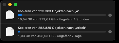

anfangs paar Minuten kommen schnell mal die ersten 10GB zusammen...das geht ratzfatz...
dann wird es Langsamer und Langsamer...irgendwann mal bei 100GB dann soooooo langsam, dass man meint nach Minuten beobachten, da ist was abgestürzt....

es ist ein trauriges Spiel, ich bekomme grad und mal 1Mbit her
teilweise sinkt das alles runter auf kb Bereich... dann geht er hoch auf 1Mbit dann wieder runter auf KB...nix mit 100MBIT...das wäre klasse

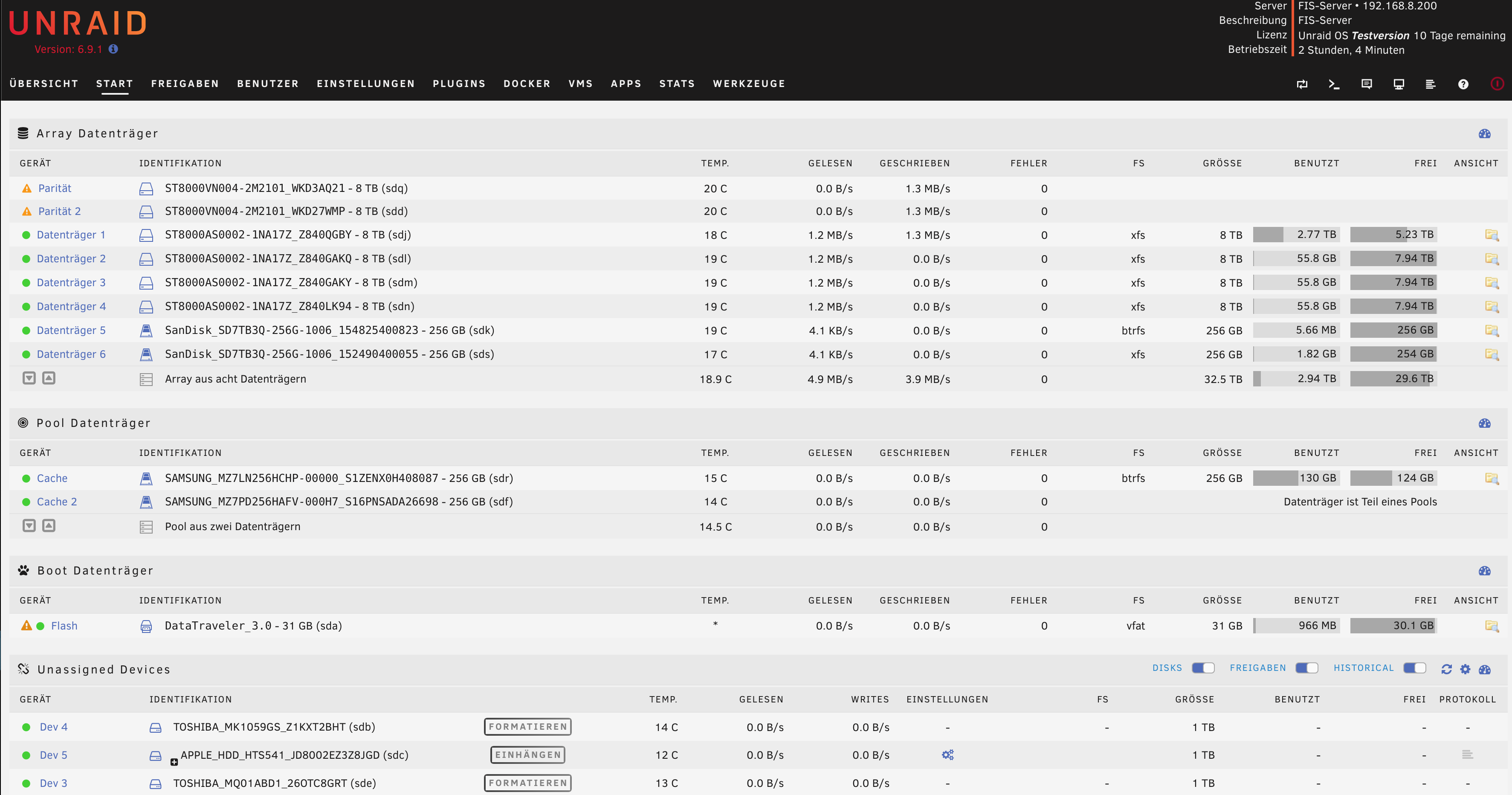

nun nach Beobachtungen,
haber ich auf einer Disk die Datenträger1 schreiben auf 80-110kb am meisten!!

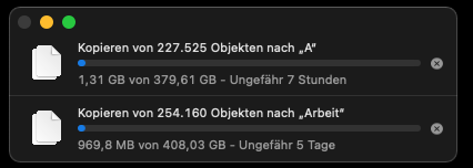

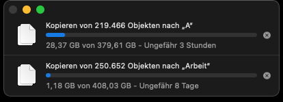

nach 25 Sekunden hat der Syno fasst schon 3GB geladen, der unraid ist noch beim 971MB

Ich habe oben versucht zu sagen, das es unterschiedliche Standards für Bonding gibt
Jeweils die Komponenten, die sich einen Bond teilen, zB MAc + Switch-1, Swicth-1 und Swicth-2, Swiitch-2 und unraid müssen für jede der genannten Verbindungen identische Bonding Verfahren nutzen.

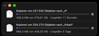

jetzt 1Min und 20 Sekunden
der Syno Server hat 7.02GB geladen
der Unraid ist bei 993,7 MB
so..
das da ist der unterschied
da stimmt was mit dem unraid server nicht
oder irgendwas anders?

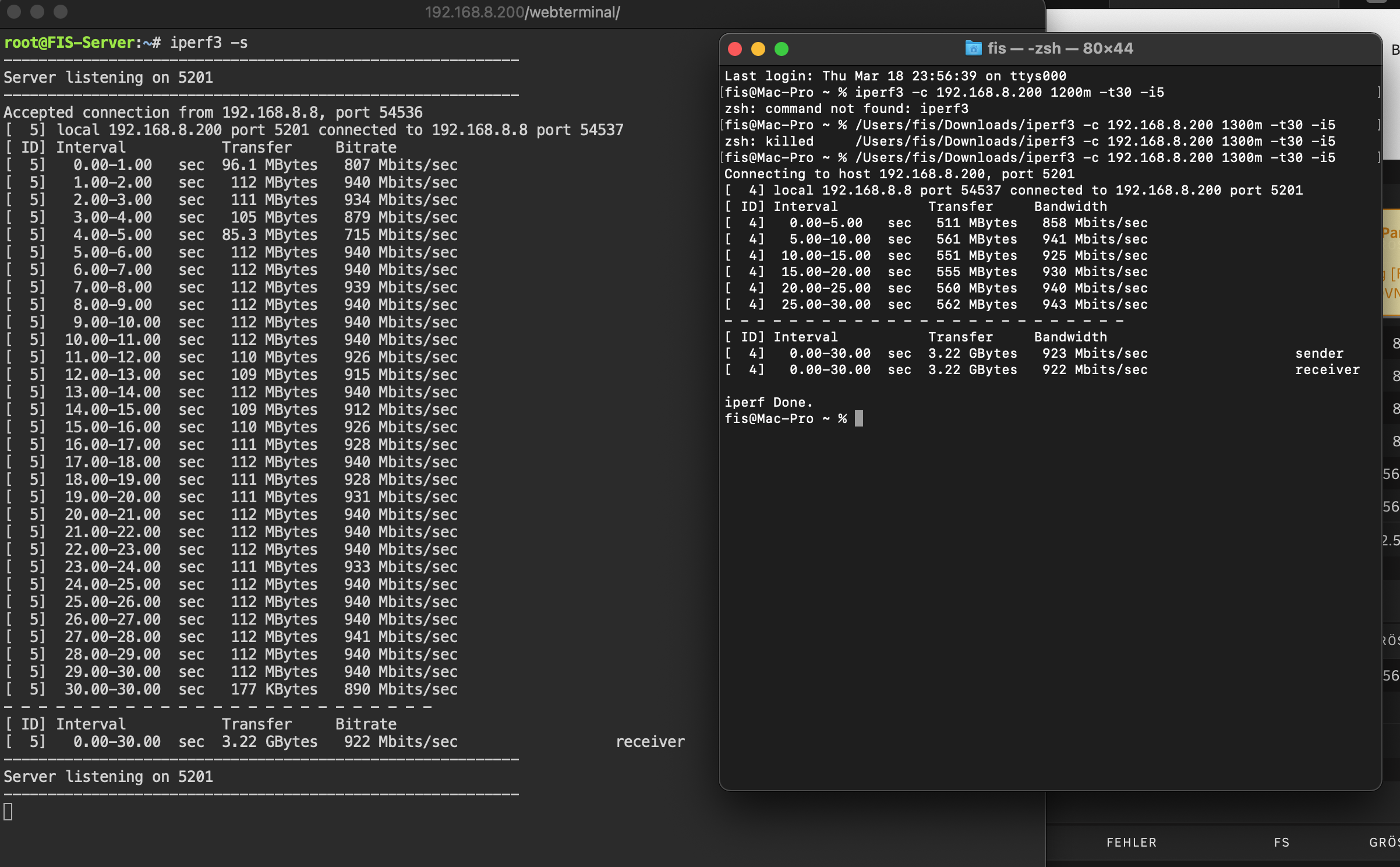

ich weis kein Reim mehr...ich mache mal das iperf...
wie installiere ich iperf aufn unraid,
da ist nix im APPs.
ich habe das fürn Mac mal installiert
...bitte mal das "nerd" plugin anschauen und installieren:
  damit kannst Du diverse Linux Tools nachinstallieren, unter Anderem auch iperf.
nach 10 Min Kopieren:
habe ich,
und das iperf ist auf on
und nun?

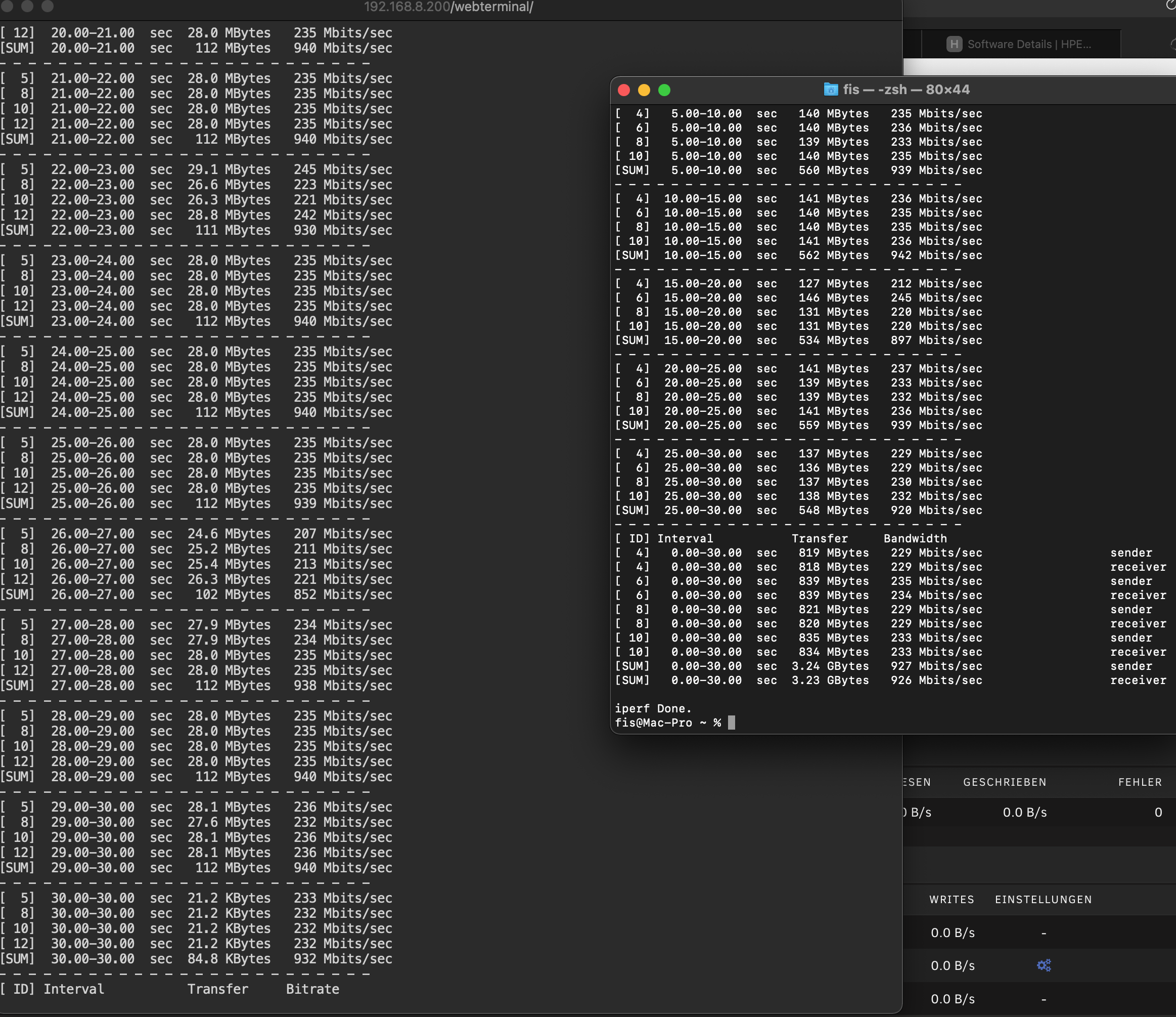

OK, gehe im unraid in die Kommandozeile -> im web-UI, oben rechts auf das ">_" Symbol klicken, dann geht ein Fenster auf.
Dort dann "iperf3 -s" eingeben und RETURN ...dann startet der iperf Server auf unraid.
Auf dem MAC, analog, im Terminal dann: iperf3 -c <IP-von-unraid> 1300m -t30 -i5 ausführen
siehe auch: https://stadt-bremerhaven.de/geschwindigkeit-im-netzwerk-testen-iperf-auf-der-synology-diskstation/ ...kannst Du auch mit der Syno testen.
Den client kannst Du mit CTRL-C auf dem Mac beenden...den Server auf unraid ebenso.
....und dann nochmal mir einem -P4 dabei, also iperf3 -c <IP-von-unraid> 1300m -t30 -i5 -P4

habe den test gemacht...mit dem 1,
mit dem P4
das war vom Mac als -c zu dem unraid Serve -S
was sagt das aus?
Du hast oben im Screenshot auf disk1 Lesen und Schreiben gleichzeitig. Auf der Parität wird nur geschrieben. Daraus schließe ich, dass du Reconstruct Write aktiviert hast. Korrekt? Du hast zu Anfang geschrieben, dass du nichts an den Einstellungen geändert hast. Aber Reconstruct Write ist keine Standardeinstellung.
Du hast geschrieben, dass du in der Syno das selbe Setup fährst. Also in der Syno hast du auch Seagate Archive Platten verbaut? Diese sind gar nicht zulässig in einer Syno. Würde mich daher wundern. Die Archive Platten sind nämlich SMR Platten und mögen es überhaupt nicht, wenn man auf von gleichzeitig liest und auf ihnen schreibt. Diese sind nur für sequentielle Backups für die Schublade gedacht.
Dann verschlimmerst du die Sache vermutlich noch, weil du mit einem Bonding aus einem Schreibprozess zwei Schreibprozesse parallel auf der HDD machst.
Warum wird außerdem dein Cache nicht genutzt? Nutzt der Share auf den du kopierst, keinen Cache?
Warum sind SSDs in deinem Array? Das wird nicht empfohlen. Es steht nicht fest, ob diese fehlerfrei mit der Parität zusammenarbeiten. Außerdem werden die extrem ausgebremst, da sie ja von der Geschwindigkeit der Parität abhängen.
Und was ich jetzt gar nicht mehr verstehe. Wo sind denn jetzt die 2.5 Zoll Platten?!
1 hour ago, Fistudio said:
was sagt das aus?
Siehst du doch selbst. 1 kommt auf 900 Mbit/s und 4 auf 200 Mbit/s. Keine Verbindung liegt also über 1G LAN. Das ganze Bonding zum Server funktioniert nicht und bei 4 gibt es sogar massive Probleme im Netzwerk. Was nun 1 und 4 ist, keine Ahnung. Kann dir nicht folgen ^^

eines versteh ich nicht ganz
die Router runter also die Strasse runter in den Keller ist die gleiche
sind 2x unifi Switches
sind die gleichen Kabel...sogar die gleiche Farbe haben alle Kabel unten im Keller...von dem Switch zum Servern
beide Syno Server Laufen Tadellos...beide haben die gleiche Strasse also gleiche Strecke
die Hardware ist anders, und das System ist anders...rest müsste gleich sein...

nun zu der Strasse:
Ich als User....stecke eben Kabel ein...und check ob das geht..ob der Kabel nun CAT5 oder 6 oder 7 hat ist mir ehrlich gesagt egal
es muss Schneller gehen...wenn schon 2 Leitungen zu der gleichen Haustür geht....Auch Strom Kabel in einem Haus ist mehr Strom, und 2 Wasserleitungen in dem gleichen Haus Eingang ist eben mehr Druck!!
beim Syno lauft dies einwandfrei...was dort eingestellt wird oder ist, kann ich nicht sagen...irgendwas Läuft dort intern Automatisch ab
beim Unraid in der gleichen Leitung habe ich massive Probleme...Ich kann nicht mal einen Film auf meinem MacPro angucken!! der bleibt hängen und ist so nicht mal Lustig
