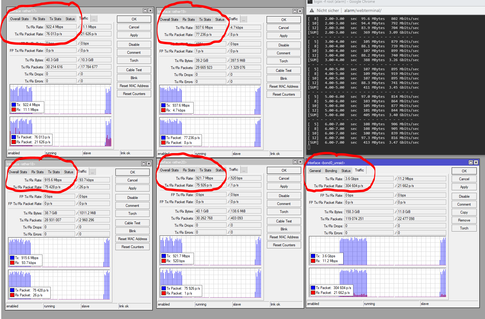

12 hours ago, Fistudio said:
das war vom Mac als -c zu dem unraid Serve -S
was sagt das aus?
...das Dein Bond nicht funktioniert....irgendwo auf dem Weg.
Nur zusammenstöpseln reicht halt nicht.
Hier, so sieht es bei mir aus....Unraid hat einen Bond am Switch im Keller aus 4x1GB....der Desktop hat 10GBe und die Switches zwischen den Etagen sind über 10GE (Cat5e) verbunden, also:
Desktop (1x10GBE) - Switch1 im OG  - (10GBE Link) - Switch2 im Keller - 4x1GBE Bond - unraid (LACP/802.3ad)
Edit: ...und nur, dass Du Dir nicht gleich zu viel Hoffnung machst...SMB ist Single Threaded.
Um den Bond wie oben zu nutzen, braucht es eben mehr als einen Stream, was Samba so erstmal nicht macht.

Es ist sehr schwer Dir zu folgen.
Dies ist kein Angriff auf Deine Person, ich versuche nur Dein Wissen zu erweitern bzw. dem Mitlesenden Infos zu geben.
1. Du schreibst über 10G Netzwerk. Ist das so? Du hattest Doch Switche im Einsatz die 10G gar nicht unterstützen, oder?
Es ist also ein 1G Netzwerk das Du mit Bonding aufbohren möchtest.
Oder hat sich daran etwas geändert? Hast Du Deine Switche gegen schnellere ausgetauscht?
Du benutzt einen Bond von 2 Netzwerkkarten vom Hauptrechner zum 1. Switch.
Die Geschwindigkeit ist 2x1Gbit/s sie ist nicht 2Gbit/s.

5. Schreibgeschwindigkeit auf das unraid Array.
Ist direkt von der Geschwindigkeit der Parity abhängig. Afaik ist mit maximal etwa 50 Megabyte pro Sekunde zu rechnen. deshalb kopiert man auf den Cache um das Verschieben der Daten dem Mover zu überlassen.
Es spielt auch keine Rolle daß der Zielordner auf einer SSD liegt, selbst wenn man ohne Cache arbeitet. Die Geschwindigkeit bestimmt das Paritylaufwerk.
Um Dein Problem zu lösen würde ich dazu raten Alle Bondings aufzulösen und für eine saubere Netzwerkstruktur zu sorgen.
Durchgängig 1Gbit vom Haupt PC/Mac über die Switches bis zum unraid Server.
Und dann würde ich nochmal testen.
...zum Thema SMB Speed und MacOS usw noch ein Hinweis, der evtl Licht ins Dunkel bringt:
