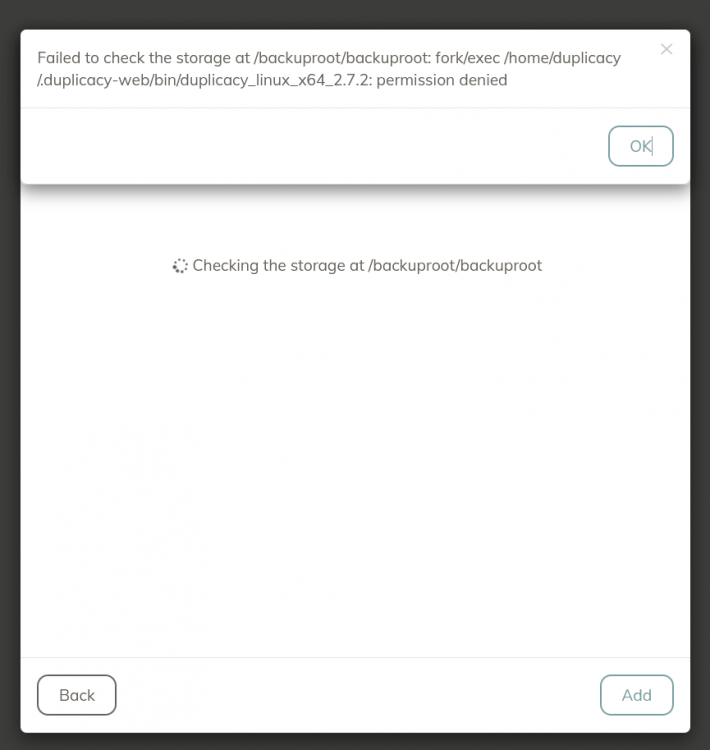

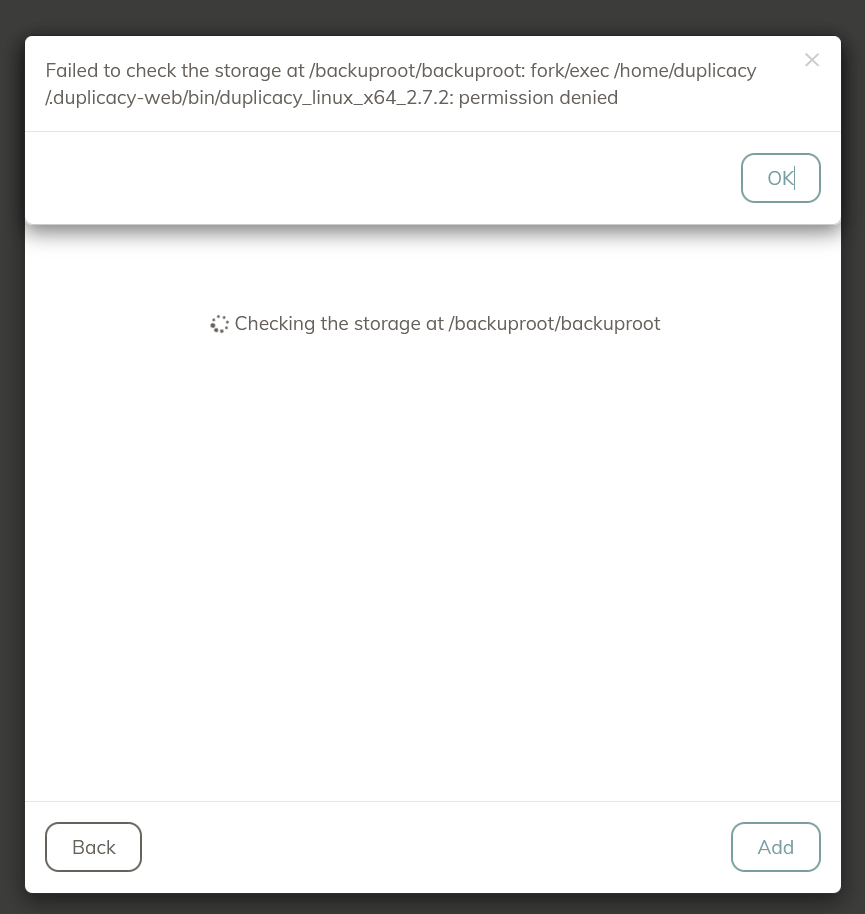

Es dreht sich um das Programm Duplicacy., wenn ich Versuche den Speicherort des Backups Fest zulegen, bekomme ich diese Meldung:
Failed to check the storage at /backuproot/backuproot: fork/exec /home/duplicacy/.duplicacy-web/bin/duplicacy_linux_x64_2.7.2: permission denied
Kann mir da einer weiterhelfen. Muss noch zur Ergänzung beitragen, ich habe noch keine Lizenz für das Programm erworben. Könnte es sein das es Damit zusammen hängt.

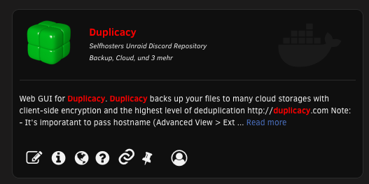

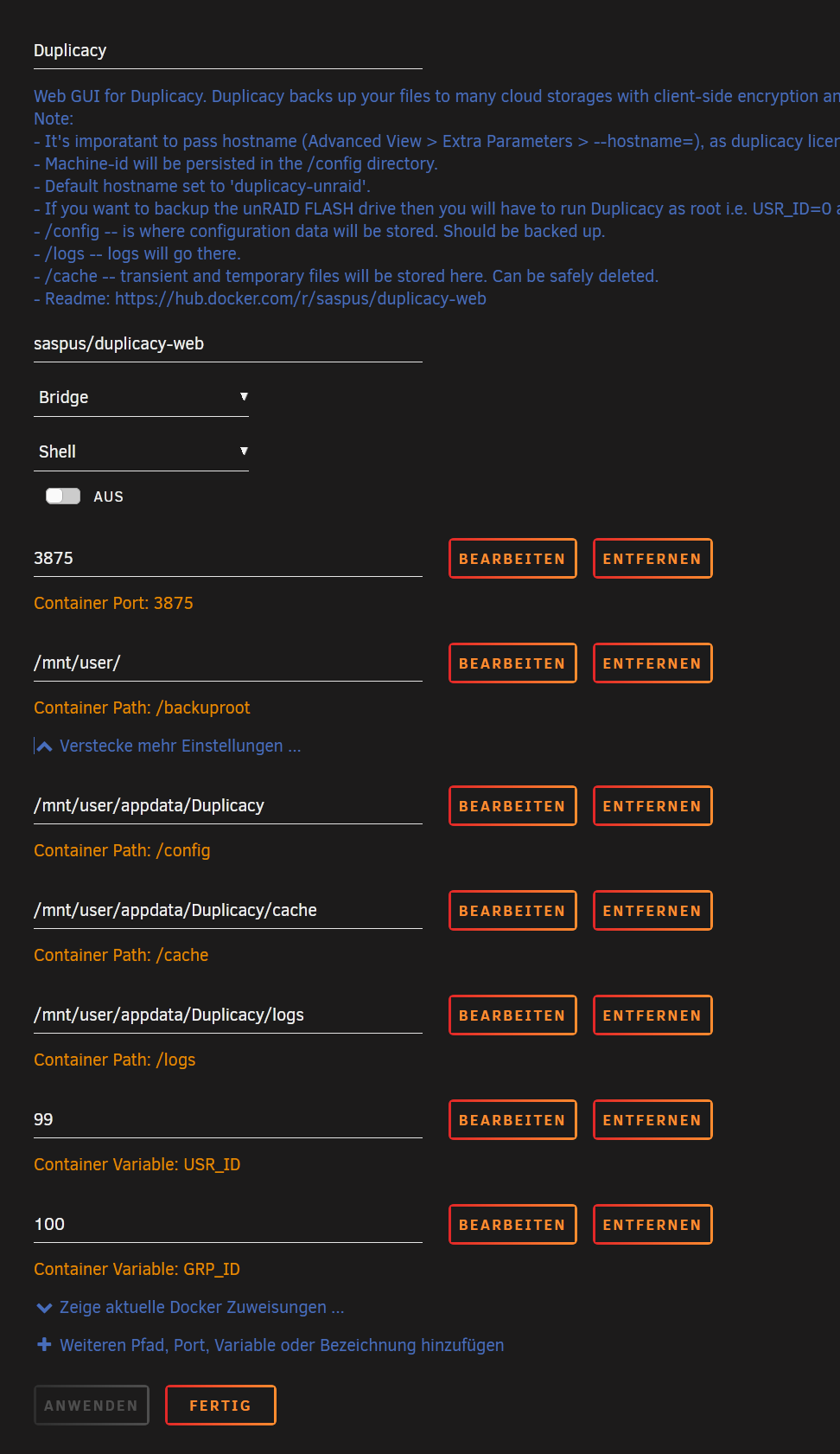

Als erstes, den Duplicacy Docker gibt es zwei mal im App-Store.
Wenn ich deine Config im ersten Beitrag sehe, benutze ich den anderen.

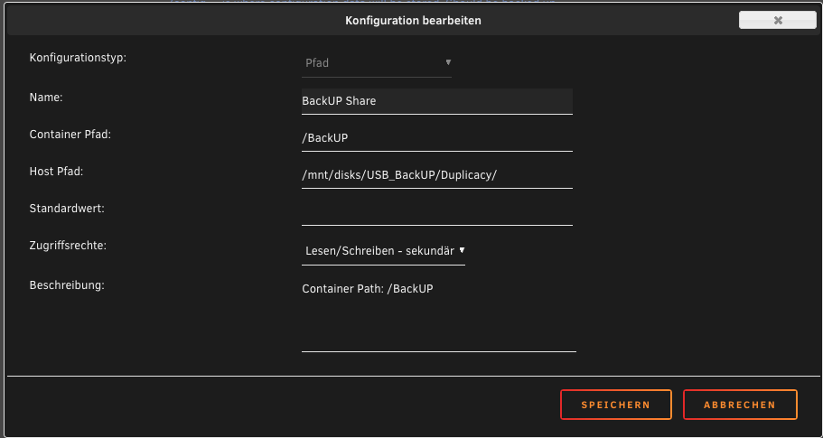

Wenn du ein lokales BackUP machen willst (USB-Platte oder eingebaute Platte welche nicht Teil des Arrays ist)
musst du diese mit dem Unassigned Devices Plugin Mounten und in der Config von Duplicacy einbinden.
Siehe hier meine Screenshots.
Du kannst natürlich auch den oberen Docker verwenden, musst jedoch noch einen BackUP Pfad hinzufügen, welcher auf deine Platte verweist.
+Weiterer Pfad in den Konfig des Dockers.

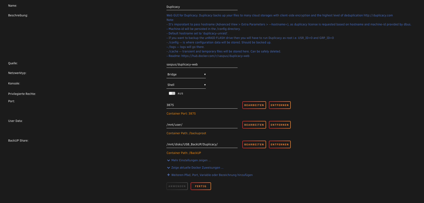

Vielen Dank Rockikone erstmal,
aber ich benutze das gleiche Duplicacy wie du, nur hatte ich mein aufgeklappt. Habe nochmal meine Einstellung mit deinen verglichen und sind ja ziemlich identisch. Außer das ich versuche auf das interne Array zu Backupen. Hatte leider nicht gebracht. Hatte ein wenig Hoffnung das es an die Zugriffsrechte Lesen/Schreiben sekundär liege, leider nicht.
Mir geht der verdacht nicht aus Kopf das es daran liegt, dass es keine Vollversion ist, und schon die 30 Tage abgelaufen sind. Mir ist es aber sehr Riskant da jetzt 20$ in denn Wind zu schießen, wenn es nicht läuft. Jetzt in der Corona Zeit muss ich auf jeden Cent rechnen.
Trotzdem Danke
Einfach den Docker und den dazugehörigen Ordner in appdata löschen. Danach neu installieren und hast wieder deine 30 Tage.
Gruß
P.S. Ich finde die Software ist jeden Cent Wert!
Vielen Vielen Vielen Dank Rockikone
ich habe es Deinstalliert und auch den Ordner in der Appdata gelöscht.
Und was soll ich sagen, ES GEHT. Muss dazu sagen deinstalliert hatte ich schon selber das Programm, aber nie den Ordner in der AppData gelöscht.
Habe zu 1000% genau das Gleiche wieder eingetragen, und wie gesagt es Läuft.  Ich gehe mal von aus, es lag daran, dass die 30 tage ablaufen waren.
