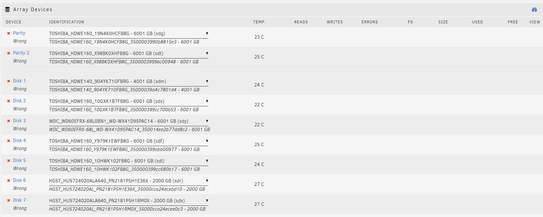

Was sind die korrekten Schritte um Unraid mit einer gegebenen Konfiguration hochzufahren - obwohl Unraid meint, sie wäre falsch.
Nach einem Firmware Update meiner LSI 9300-8i bzw. LSI 9300-8e Adapter erkennt eine Unraid Instanz die Platten nicht mehr. Die Bezeichnungen haben sich wohl geändert.
Ich habe die korrekten Slots zugeordnet. Was muss ich nun machen? Vielen Dank.
Weil sich die Bezeichnungen der Disks geändert haben, wahrscheinlich ließt der HBA jetzt mehr Infos aus bzw. wurde das in der Firmware aktiviert.
Vorher alles durchlesen und dann machen ;) :
Geh einfach in Unraid auf Tools -> New Config -> evtl. kannst du hier auch preserve settings für deine Cache Platten auswählen wenn die noch erkannt werden und am internen SATA Controller hängen (mit dem wird die Zuordnung der Cache Platten beibehalten) und dann das Häckchen 'Yes, I want to do this' -> dann gehst wieder zurück auf Main und du siehst das alle Plattenzuweisungen aufgehoben sind und du MUSST die Platten wieder genau den Slots zuweisen die sie vorher hatten (vorher Screenshot machen, den du in diesm Fall ja hast) -> unten klickst du dann auf 'Parity is already valid' und dann kannst start klicken und deine Shares und daten sollten wieder da sein.
Ich schreib das jetzt alles aus dem Kopf also nicht wundern wenn eine Bezeichnung ein wenig anders ist.
Ja, super, Danke.
Schnelle Nachfrage. Ich wollte gerade "Preserve current assignments=Array Disks" aktivieren, da ich die Disks an Hand der neuen Disk Bezeichnungen schon zugeordnet hatte.
Wäre das falsch?
Das willst du ja nicht, du musst sie ja neu zuordnen weil sie jetzt eine andere Bezeichnung haben.
Ah, verstehe.
Bei "Preserve current assignments=None" hat Unraid meine zuvor getätigten, korrigierenden Zuordnungen beibehalten. Ich hatte gedacht, dass dies mit "Preserve current assignments=Array Disks" geschehen würde. Bei letzterem geht es tatsächlich um den alten Stand.
Das hatte ich einfach falsch verstanden.
Lasse trotzdem vorsichtshalber einen Parity Check laufen.
Vielen Dank für die schnelle Hilfe.

1 hour ago, ich777 said:
Heißt so viel wie "Behalte aktuelle Zuordunungen=Array Platten" (und das willst du ja nicht)
Ursprünglich hatte Unraid 24 fehlende Platten angezeigt. Ich habe danach sofort die Zuordnungen korrigiert. Erst nach dem runterscrollen der Main Seite sah ich, dass ich das Array nicht einfach so starten konnte. Es musste also eine "New Config" durchgeführt werden. Und jetzt hatte ich ein Verständnisproblem: Was war die "aktuelle Zuordnung"? Die mit den Fehlern oder die, die ich schon korrigierend eingetragen hatte. "Aktuell" war in dem Fall die alte (die mit den Fehlern).
