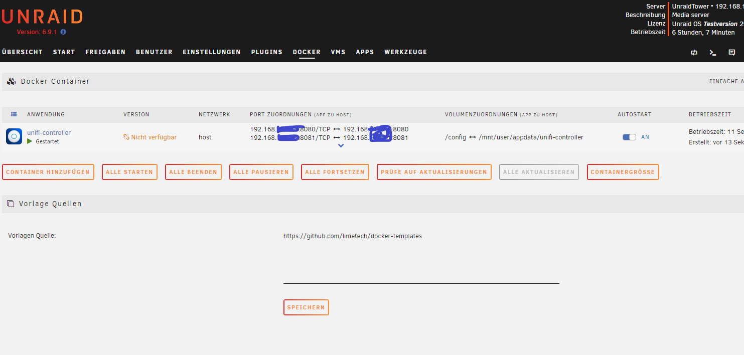

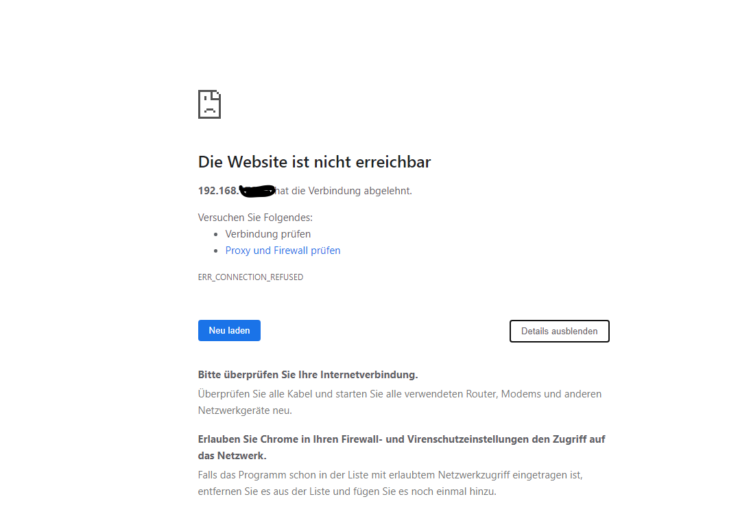

Hallo an alle, bin ein Newbie in sachen Unraid habe mir jetzt den Unifi Controller als Docker installiert er läuft auch nur komme ich nicht auf die Weboberfläche gibt es irgendwelche Einstellungen die ich beachten muss? Netzwerk habe ich schon als Host und Bridge probiert leider ohne Erfolg

Genau das ist das Problem der Browser öffnet es nicht https://192.168.xxx.xx:8443 oder auch 8843 geht nichts
Und was wird angezeigt? Screenshot?

1 hour ago, CarJo said:
das zeigt er an
Klick mal auf das Logo und dann auf Log und kopier den ganzen Inhalt in eine Textdatei und zieh die dann hier in die Textbox.
EDIT: Warte mal du hast "host" Netzwerk ausgewählt warum? Der Controller hat doch normalerweise Bridge oder?
@ich777 es geht weder Host noch Bridge😬 das Log kopiere ich hier später mal rein

Versuch mal den container zu löschen danach löscht du den Ordner der erstellt wurde für Unifi aus deinem appdata Verzeichnis und dann holst du dir eine neue Kopier von der CA App und lässt das template mal so wie es ist und öffnest dann das Container Log, evtl. fällt da was auf.
ich lese da Port 8080und 8081, da kann in meinen Augen Port 8443 und 8843 nicht antworten, änder mal im Container die Ports.

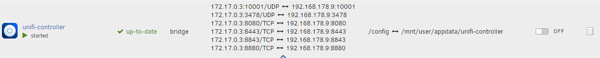

Er hat das denke ich nicht aufgeklappt. Bei mir sieht es so aus:
Gerade getestet. Geht in beiden Netzwerken.
