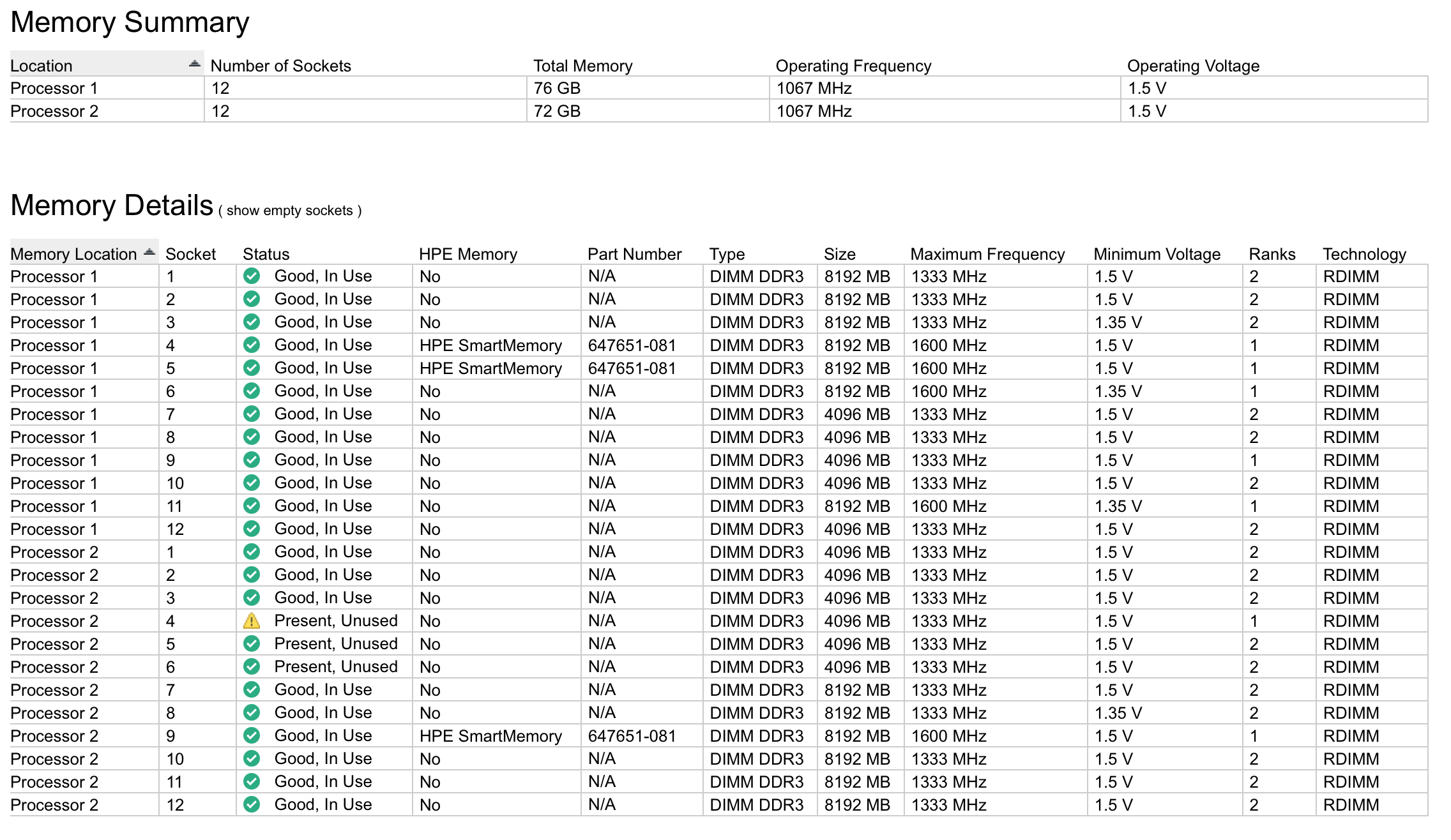

habe das iLo zum 4 Update..
jetzt habe ich auch Zugang zu der Hardware von dem HP Server
und es schaut so als würden hier 3 Speicher defekt sein
habe alle drei austauscht..
jetzt läuft alles ...
die defekten HDs auch ausgetauscht, jetzt habe ich überall Daumen Hoch 🙂
wenn jemand mal das so hat
hier ein Screenshot...
1572092834_Bildschirmfoto2021-03-24um13_35_20.thumb.png.729d20cd012e26a17d5bcafd878971e6.png

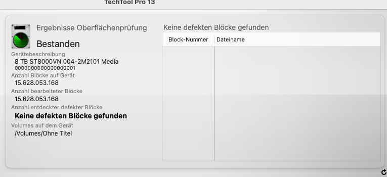

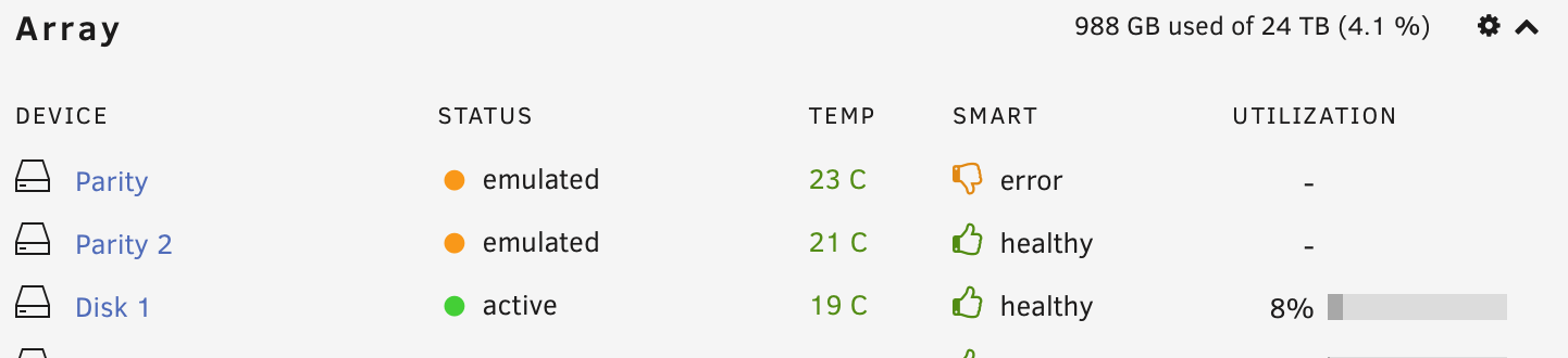

8TB Ironwolf NAS, zeigt im unraid Daumen nach unten an
seit 2 Tagen habe ich die ausbaut und am Mac an einem Stresstest, sowie Defekten Blöcke, und auch SMART Test unterzogen...
da ist alles auf Grün...
wie kann das sein?
Mac Stresstest sagt ds Laufwerk ist okay...
dennoch ... unraid sagt was anders...wieso der Daumen nach unten?

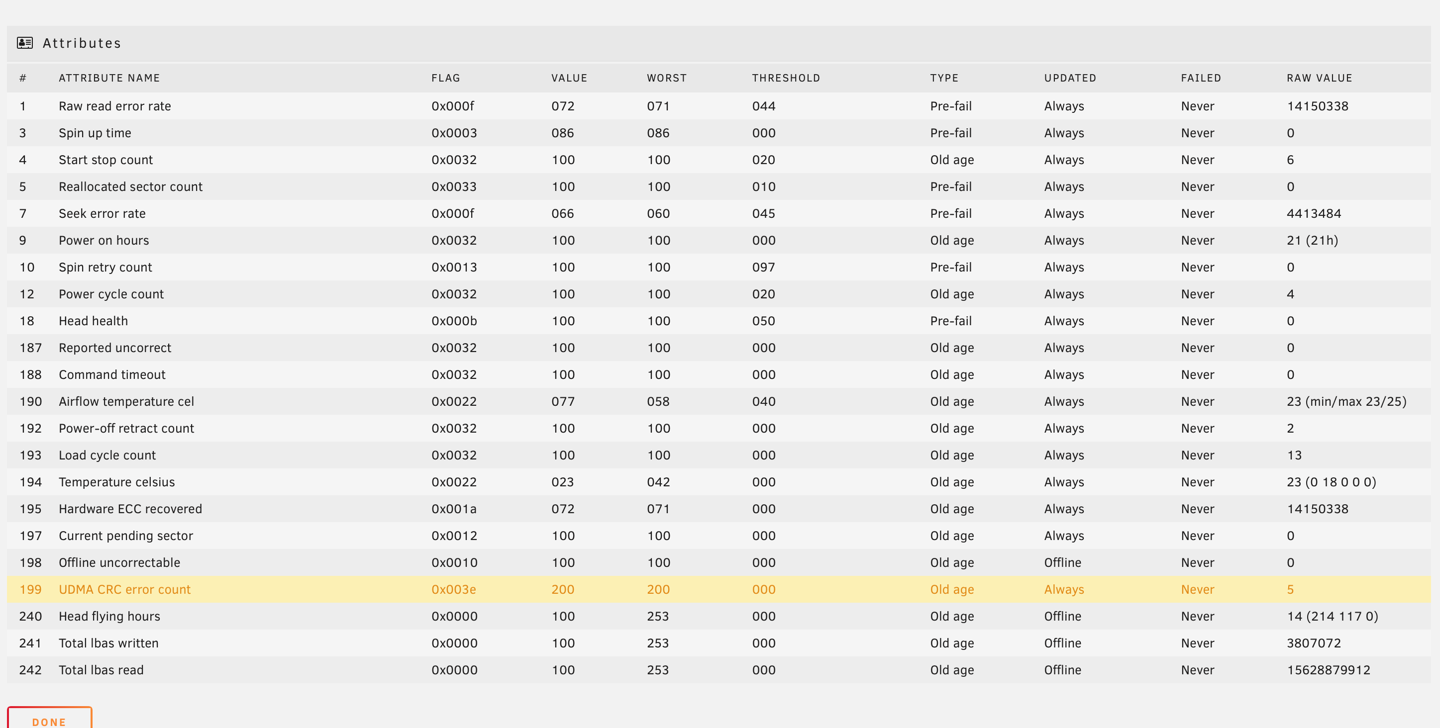

Wenn du auf "Parity" klickst, kannst du dir alle SMART-Informationen anzeigen lassen. Du kannst auch einen kurzen SMART Test machen. Ich meine der Fehler wird auf der Seite sogar hervorgehoben.
EDIT: UDMA CRC error count resultiert aus einer fehlerhaften SATA Verbindung. Das kann weit in der Vergangenheit liegen. Diesen Fehler kannst du ruhig ignorieren lassen.
ist das schlimm? muss ich die platte...ehm neue Platte nochmal tauschen?
UDMA Error kann auch ein defektes SATA-Kabel sein. Hatte ich schon ein paar mal.
Das deckt sich dann auch mit in dem einen System keine Fehler und da schon.
Einfach mal ein anderen Slot oder anderes Kabel testen.
Danke für den Tip, werd i checken
Wie gesagt kann das schon lange her sein. Die SMART Daten werden nicht zurückgesetzt. Die Platte kann das also schon gehabt haben, bevor sie im Server verbaut wurde. Erst wenn der Wert steigt, muss man die Verbindung prüfen.
