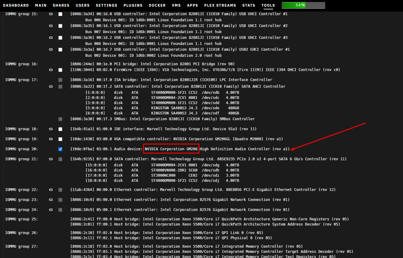

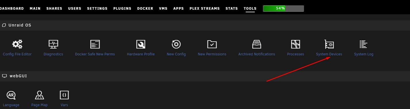

On peut aller sélectionner la carte graphique dans
Je sais pas si ca peut t'aider
