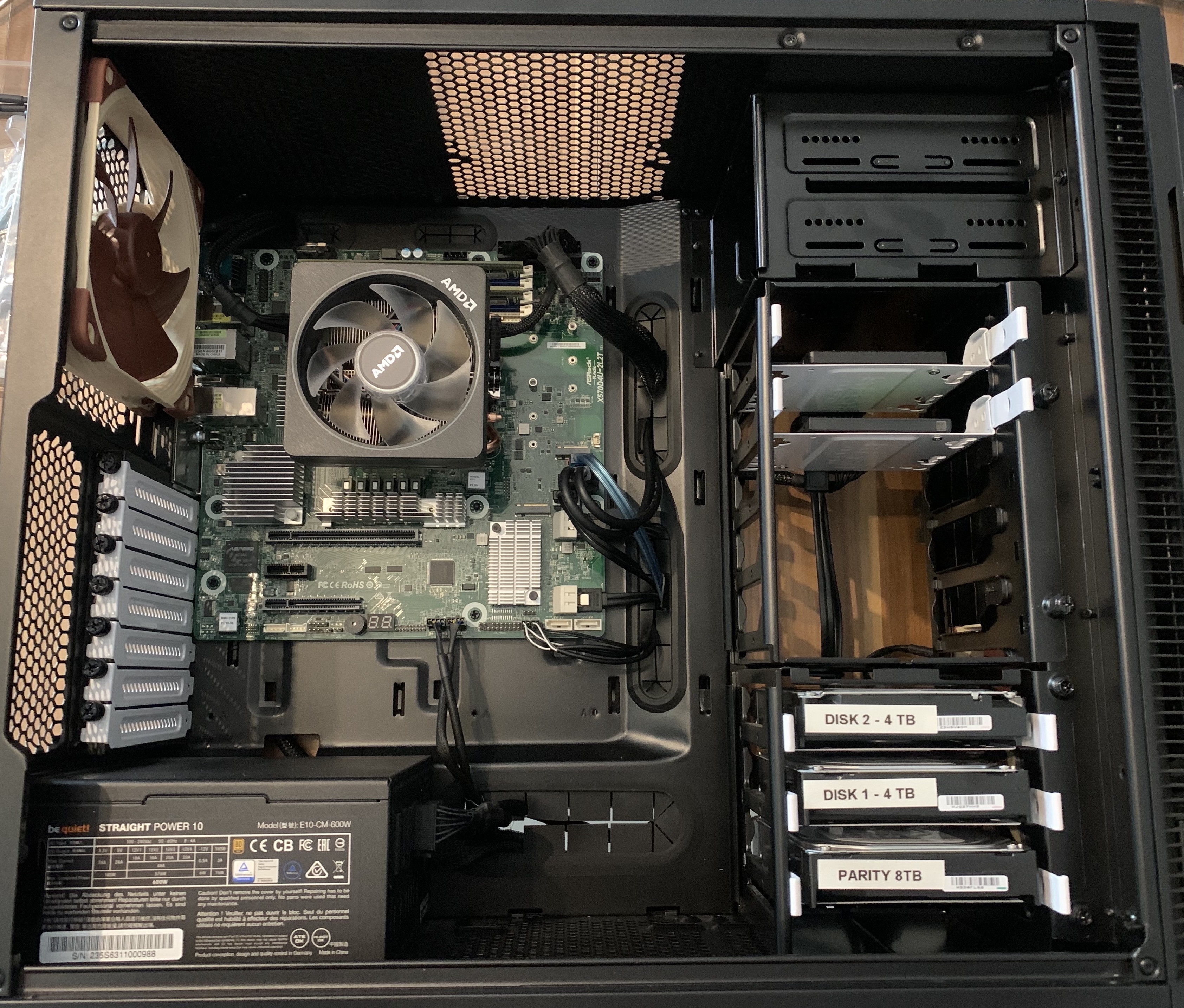

Hab eben die Teile bestellt:
- 3800x
- 64GB ECC
- Asrock X570D4U-2L2T
Wenn ich den Verbrauch halbiere, dann bin ich schon zufrieden. Wie gesagt, der Server ist schon ein paar Jahre im Einsatz und bisher hat es mich nicht wirklich gestört.

So, alle Teile sind heute angekommen, bis auf den CPU-Kühler. Den werde ich später montieren.
Läuft wieder alles so wie es soll und der Verbrauch ist auf ca. 70 Watt im Idle gesunken.
Ich werde noch ein paar Einstellungen vornehmen und ggf. den Prozessor leicht undervolten.
Aber das Boarddesign ist echt nicht prickelnd, aber ist halt ein Board für Workstation.
Auf dem Bild fehlen noch die zwei 8TB Platten. 3F3A9452-4F31-4361-862D-507533837143.thumb.jpeg.fd6efcf5b914a8ad926047d9f1f6b495.jpeg
Danke nochmal für die Hilfe!
