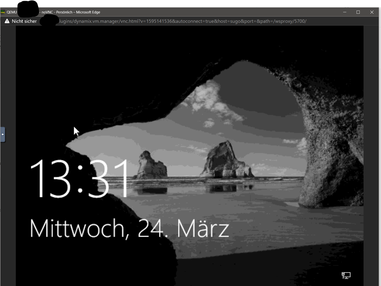

ich habe gerade eine VM umgezogen von einem VirtualBox System wie ich es jetzt schon mehrfach getan habe. Allerdings habe ich nun das Problem das die VNC Verbindung nicht reagiert (verbindet sich und trennt sich) oder folgendes Bild ausgegeben wird.
Jemand eine Idee dazu?

Enthalten die VM Logs keine Fehler?
Leider gar nichts? 😕
Gibts außer dem Treiber noch irgendwo Settings bezüglich der Auflösung zu setzen unter Unraid?
Mir war nicht klar, dass es dir um die Auflösung ging, sorry ^^ Auf dem virtio CD Laufwerk sind auch Treiber für die "Grafikkarte".
Ja die hatte ich natürlich installiert es lag an irgend einem Fehler im Config File.
