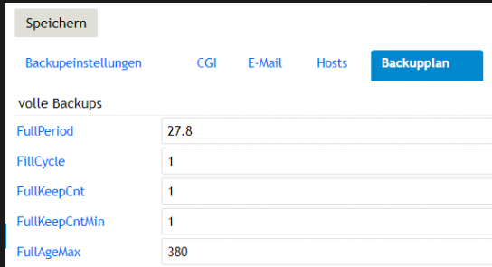

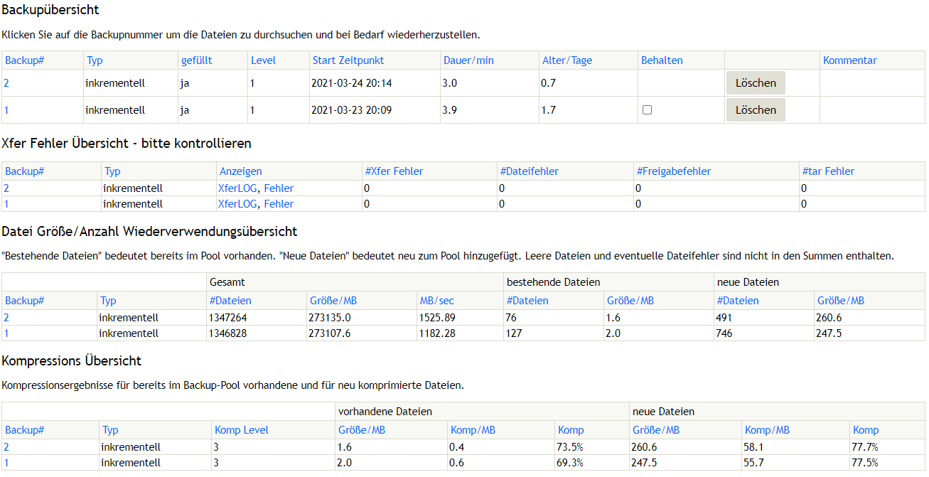

Hier sieht man das es 2 Inkrementelle Backups habe, zu beginn hatte ich bei #Voll eine 1 stehen,
dann kam das 1. Inkrementelle, bei 2. Inkrementellen war dann das Vollbackup weg....
ich stell hier mal ein paar Screenshots rein...

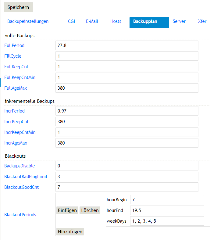

Der Punkt: FillCycle ist neu, und den hatte ich auf 1 stehe.
das hat die neue Speichervariante "genutzt"
nach dem 2. Backup hab ich kein Vollbackup mehr gesehen, sondern nur noch 2 inkrementelle, es waren aber alle Daten komplett vorhanden.
verwirrend war für mich das ich kein Vollbackup mehr gesehen habe, und auch die tatsächliche Speichergrösse hab ich nicht mehr gesehen
Gelöst habe ich das für mich jetzt so:  FillCycle auf 0   und schon ist das wie vorher.....
