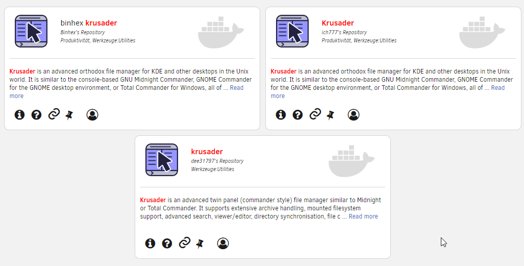

Kopieren geht entweder über die Konsole oder aber per z.B. Docker Container (Krusader z.B.)

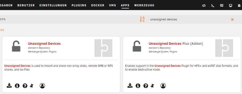

Und je nachdem wie die HDDs formatiert sind, benötigst du zusätzlich auch noch das Unassigned Devices PLUS Plugin

Um Unassigned Devices zu mounten, installiert man sich da Unassigned Devices Plugin aus den Apps.
Um Dateien im Browser verschieben zu können, nutzen denke ich die meisten Krusader. Der von ich777 ist meine ich auf Deutsch nutzbar:

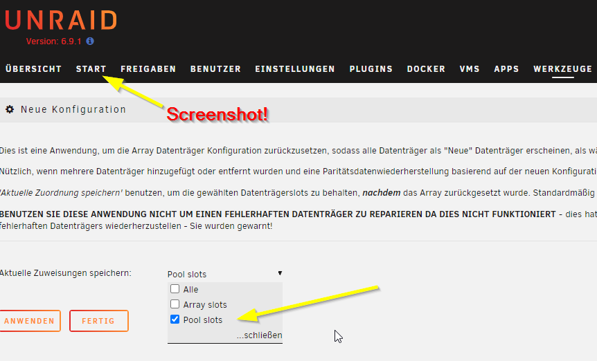

Nein. Die Verschlüsselung gilt für jede Platte separat und die Platte muss vollständig verschlüsselt werden. Einzelne verschlüsselte Ordner wie bei Syno gibt es nicht. Wenn du bereits vorhandene Platten verschlüsseln möchtest, müssen die erst geleert und entfernt und neu zugeordnet werden. Dazu startet man eine neue Konfiguration und behält nur die Pools. Aber Achtung, mach erst einen Screenshot von der Disk-Übersicht, damit du weißt wo welche Disk zugeordnet war. Die musst du dann nämlich alle neu zuordnen.

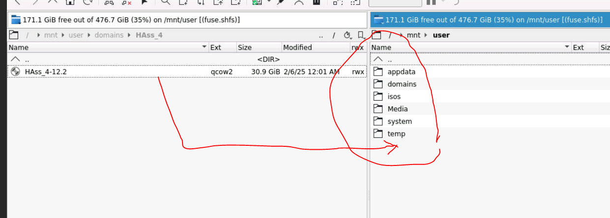

ich hänge mich hier mal dran, da ich einfach schnell mal nur alle *.img vdisks auf einen USB Stick oder Platte sichern will.

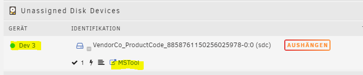

in unassinged device kann ich den Stick auch schon sehen
aber in der Kopier-App krusader leider nicht?
wie bekomme ich denn einfach mal eine backup auf einen USB-Stick, will nicht immer über LAN gehen...
@Cpt.Hardy
Kommt drauf an, wie Du das Template von Krusader eingerichtet hast und ob dieser die Unassigned Disks "sehen" kann.
Normal sind die unter /mnt/disks
Musst also mal ein Verzeichnis höher in Deinem Screenshot (Doppelklick auf die beiden .. )

habe das Plugin "unassigned Device" zZ nicht installiert, hatte ich mal und bin mir eigenermassen sicher, die Platte/ Stick auch mit einer Freigabe zu versehen.
und ganz richtig, wie @saber1, der Pfad unter Krusader oder dem internen Filemanager ist ... "nmt/Disk/"(freiganbe)Name vom dem "UD""
Falls das nicht funktioniert ...
Dann schau mal in die Konfig vom Krusader Docker, den hab auch nicht installiert ;), aber im Installationsscript (ich777) gibt es den Eintrag "Data Path", den von "nmt/user", auf "nmt/" ändern.
