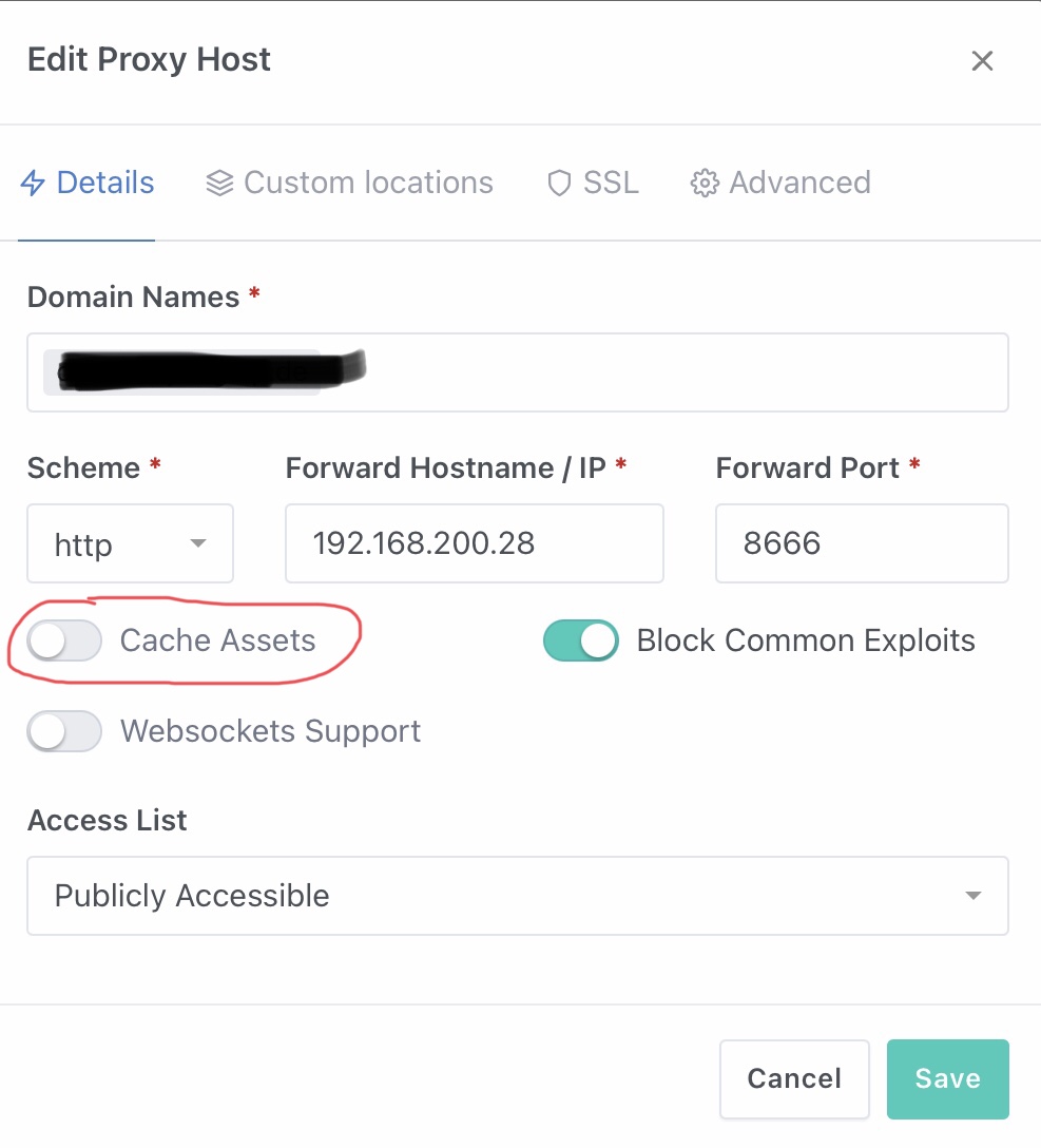

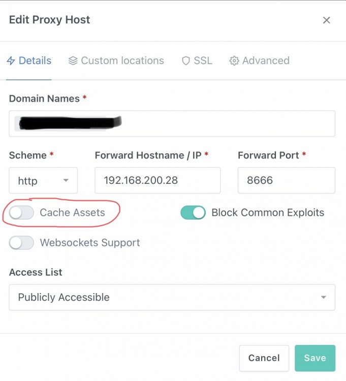

Was mir noch eingefallen ist:
Welche Einstellung habt ihr bei “Cache Assets” getroffen?
Vielleicht liegt es ja daran.
