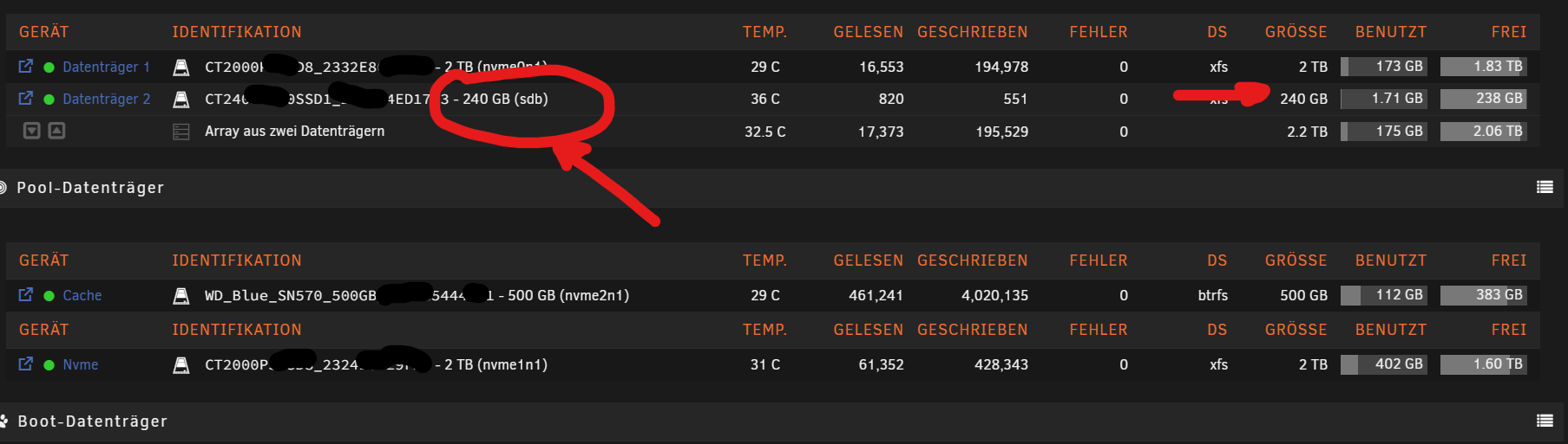

Guten Abend,
ich möchte diesen Beitrag gern weiter führen. Ich habe 2 Platten im Array und möchte nun eine entfernen(die kleinere). Sie Bild. Wie geh ich am besten vor?
Auf der Platte ist nix und sie wird auch nicht gebraucht.
Wenn ich das System stoppe und versuche die platte aus dem array zu nehmen meckert er.
Tools, new config
cache Platten Zuweisung behalten (dass diese nicht neu zugewiesen werden müssen).
Dann ist das Array frei, deine eine Platte zuweisen, fertig.
wo soll ich  nen häckchen rein machen. möchte echt nix verkehrt machen sonst bringt meine Frau mich um ^^

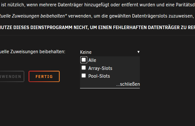

pool slots
ansonsten passiert auch nichts weiter außer dass du diese auch neu zuweisen musst ;) keine Angst, Daten bleiben erhalten ;)
